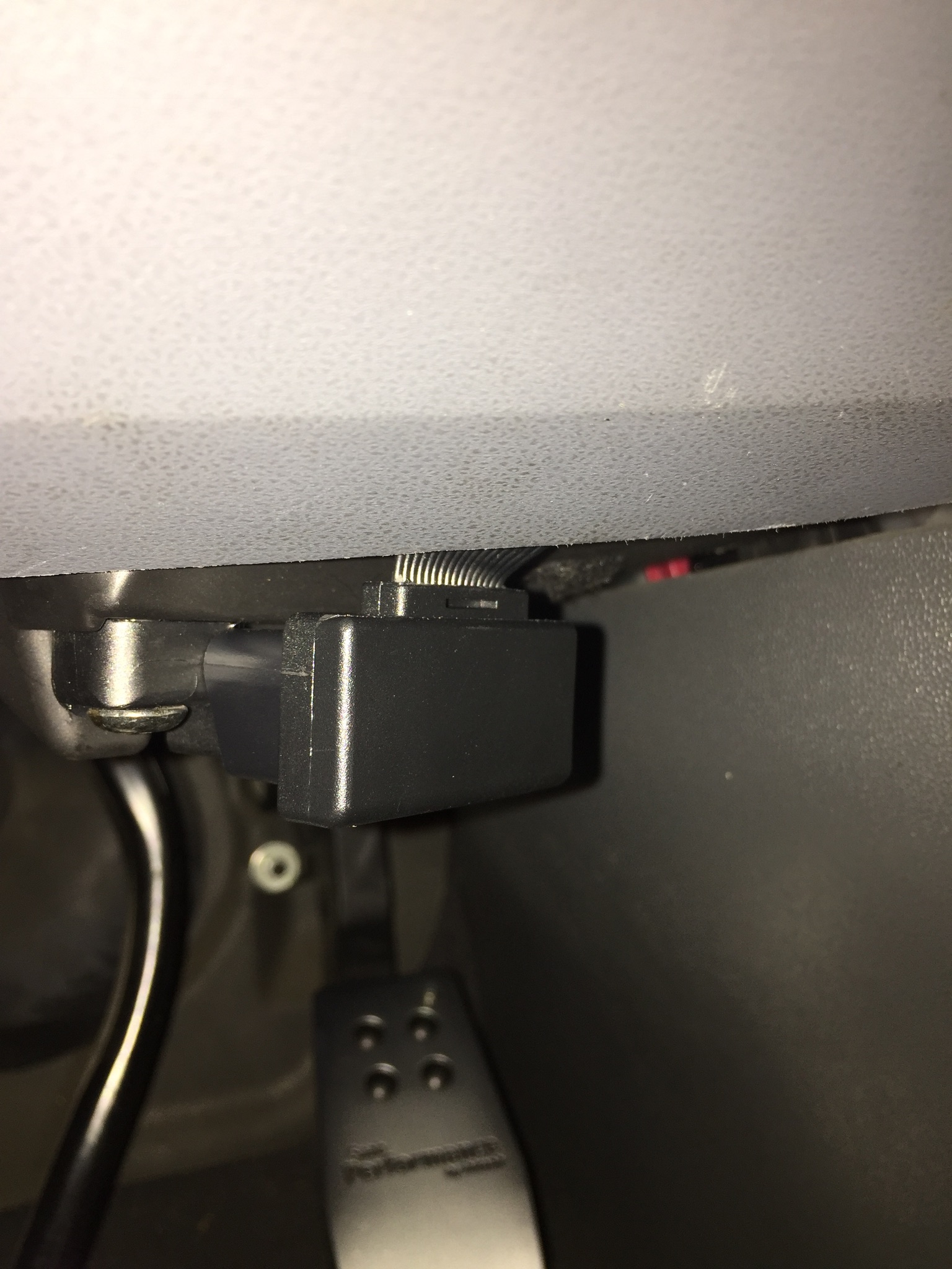

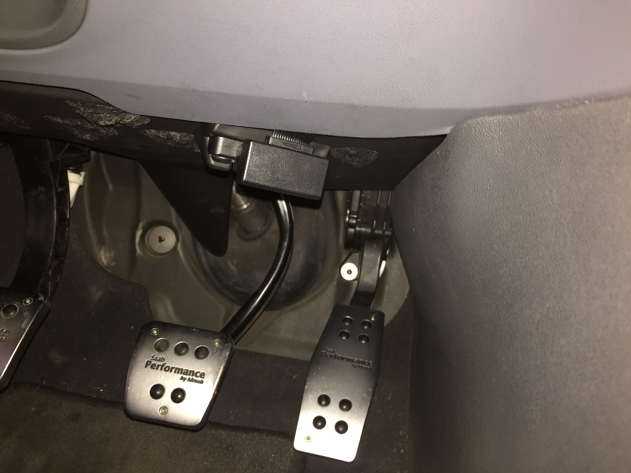

Mein Kabel ist heute gekommen, macht einen guten soliden Eindruck, morgen wird es verbaut……
Kabel ist verbaut, nahezu unsichtbar, funktioniert perfekt, das eSID liegt jetzt auf der Verkleidung überhalb vom Kupplungspedal, wenn man mal da ran muss ist es nur eine Schraube zu lösen, und wenn das TechII angeschlossen wird kann man diesen Stecker soweit rausziehen das es kein Problem gibt……
Anbei zwei Bilder ……
