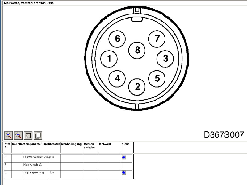

Im WIS steht zu dem Thema auch nur Kabel kontrollieren und das hast Du ja gemacht, daher hier mal extra für Dich rausgesucht der Belegungsplan!
Wenn Du genaueres/höhere Auflösung brauchst sag bescheid (Triggerspannung = Pin Nr. 8 = Mitte; sollte aber zu erkennen sein).

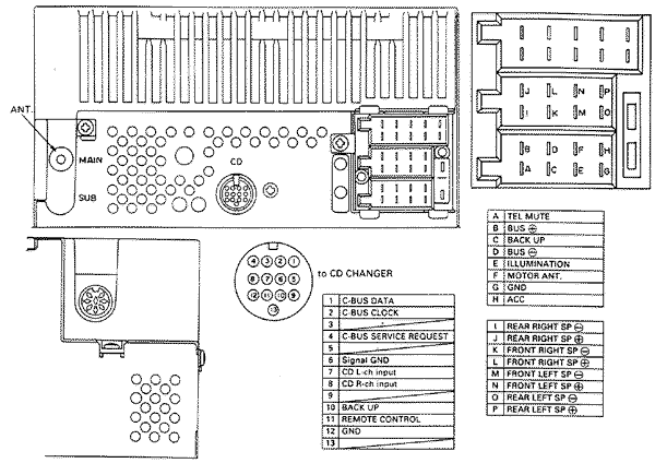

Ich hoffe du kannst ein wenig Englisch. Auf DIESER SEITE ist alles beschrieben was du brauchst.
