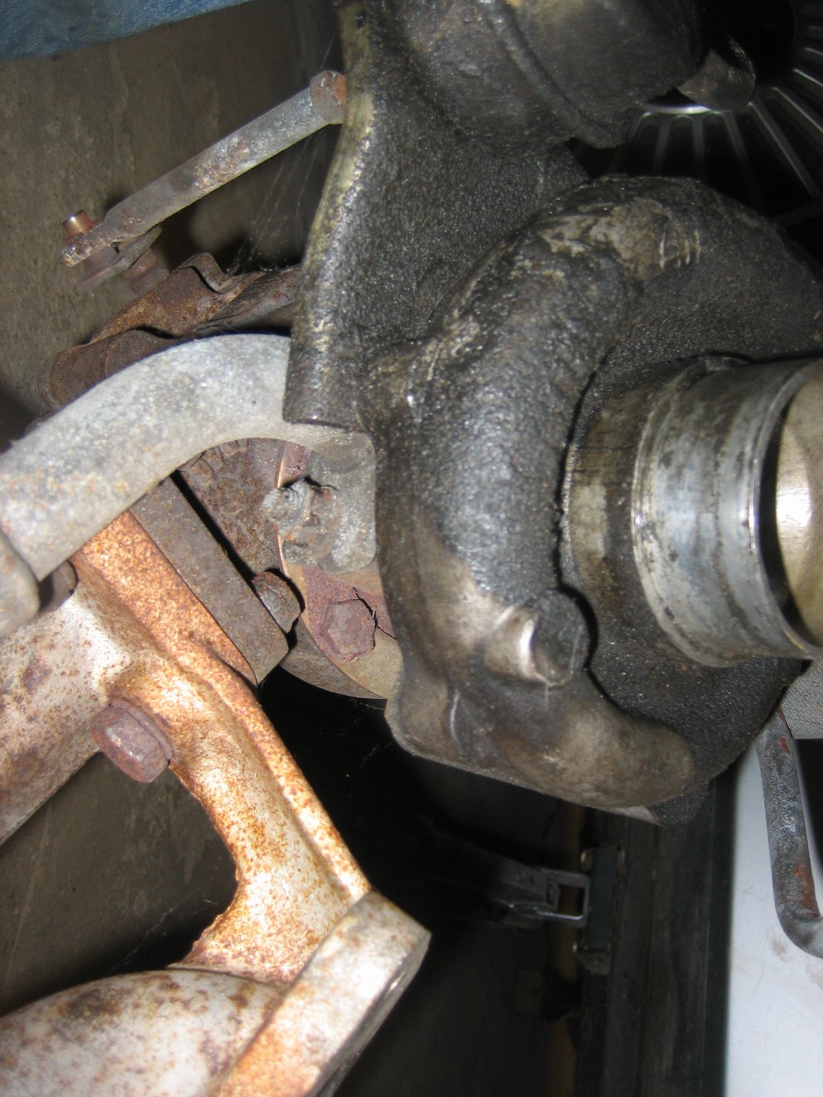

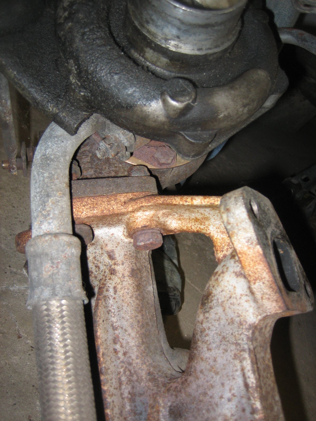

Lediglich an die eine kleine Schraube am Lader kam ich ohne Probleme heran, aber bei den anderen wird es problematisch: die andere kleine Schraube am Rücklaufrohrflansch am Lader erreiche ich mit kleiner Knarre und Stecknuß nicht ( zu eng ), und um einen Maul / Ringschlüssel anzusetzen, fehlt in alle Richtungen der Platz.

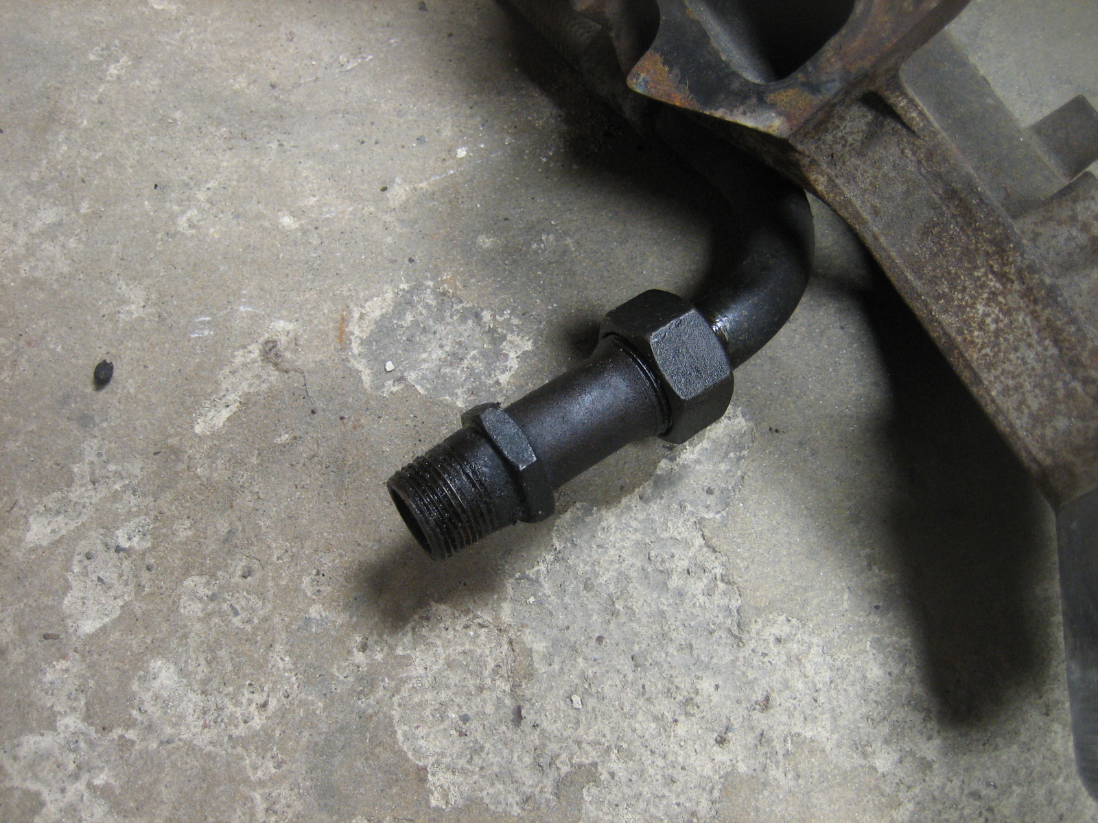

Dasselbe gilt für die große Überwurfmutter an anderen Ende der Ölrücklaufleitung: da ist absolut kein Platz, um irgendein Werkzeug anzusetzen...Kann mir nebenbei jemand sagen, um welche Schlüsselweite es sich hier handelt?

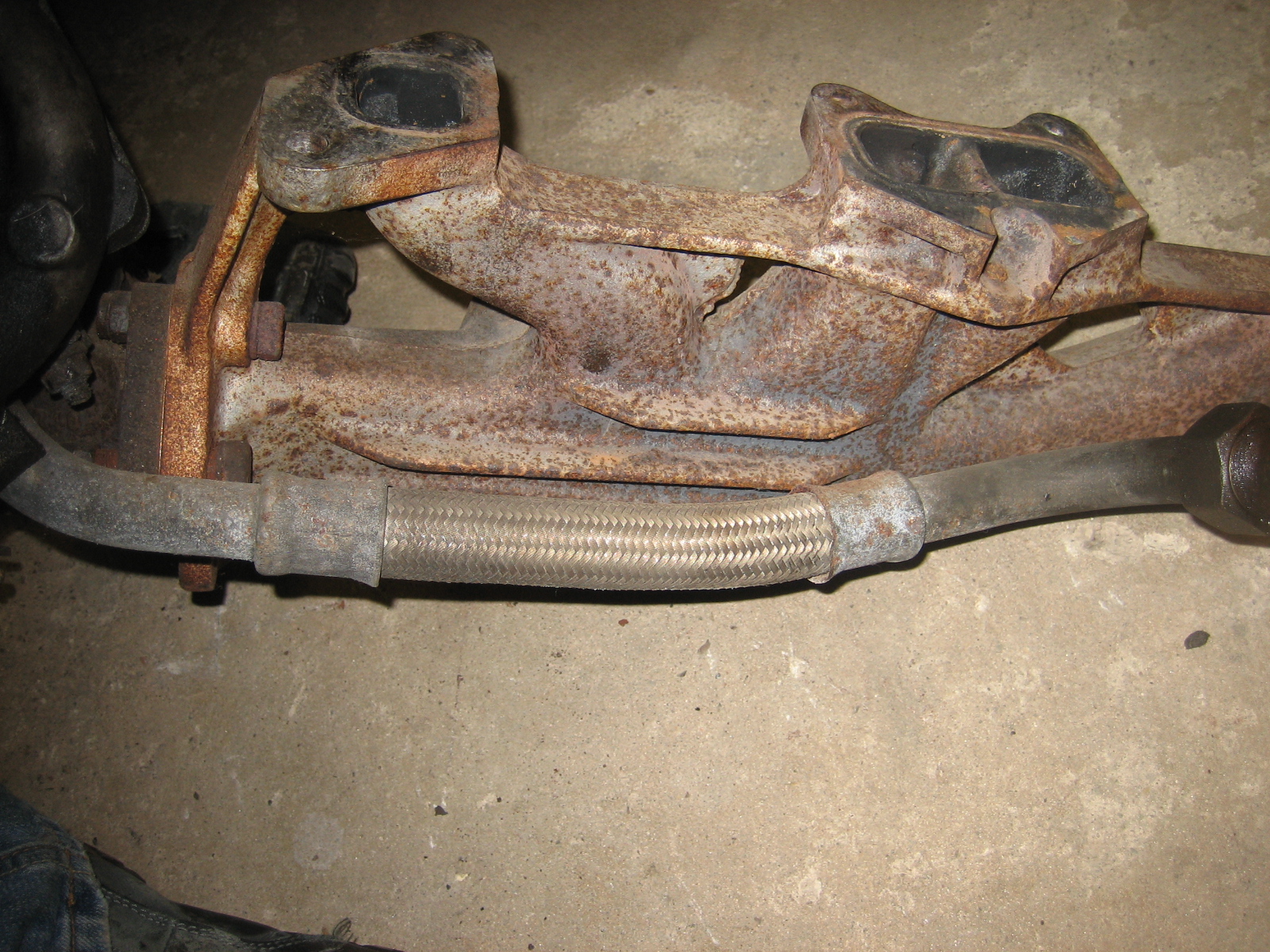

Zur Veranschaulichung anbei ein paar Beispielbilder einer ausgebauten Lader / Krümmer-Einheit...

Das geht mit normalem Werkzeug. Anlösen der schlecht zugänglichen Schraube reicht, da der Flansch eine Aussparung hat um das Rohr raus zu ziehen.
Von unten fiese Rohrzange oder mit abgeflextem Schlüssel. Größe weiß ich nicht aus dem Kopf. 24? 27? Irgendsowas. Wenn du das ausgebaut liegen hast kannst ja mal messen.
Schau: Eine Schraube muß raus, die Andere nur paar Umdrehungen anlösen.

Die große Überwurfmutter habe ich sowohl unterhalb des Krümmers als auch aus Richtung Ölpumpe kommend mit einer Gripzange zu greifen versucht, aber es ist gar kein Platz vorhanden zu Herumgreifen...mir ist echt schleierhaft, was die Konstrukteure sich dabei gedacht haben...
Bei der Ausgebauten Lader / krümmereinheit habe ich an der Überwurfmutter mit einem Zollstock die Schlüsselweite gemessen ( da ich leider keine Schieblehre habe ), kann aber nicht genau erkennen, ob das 35 oder 36 mm sind...
