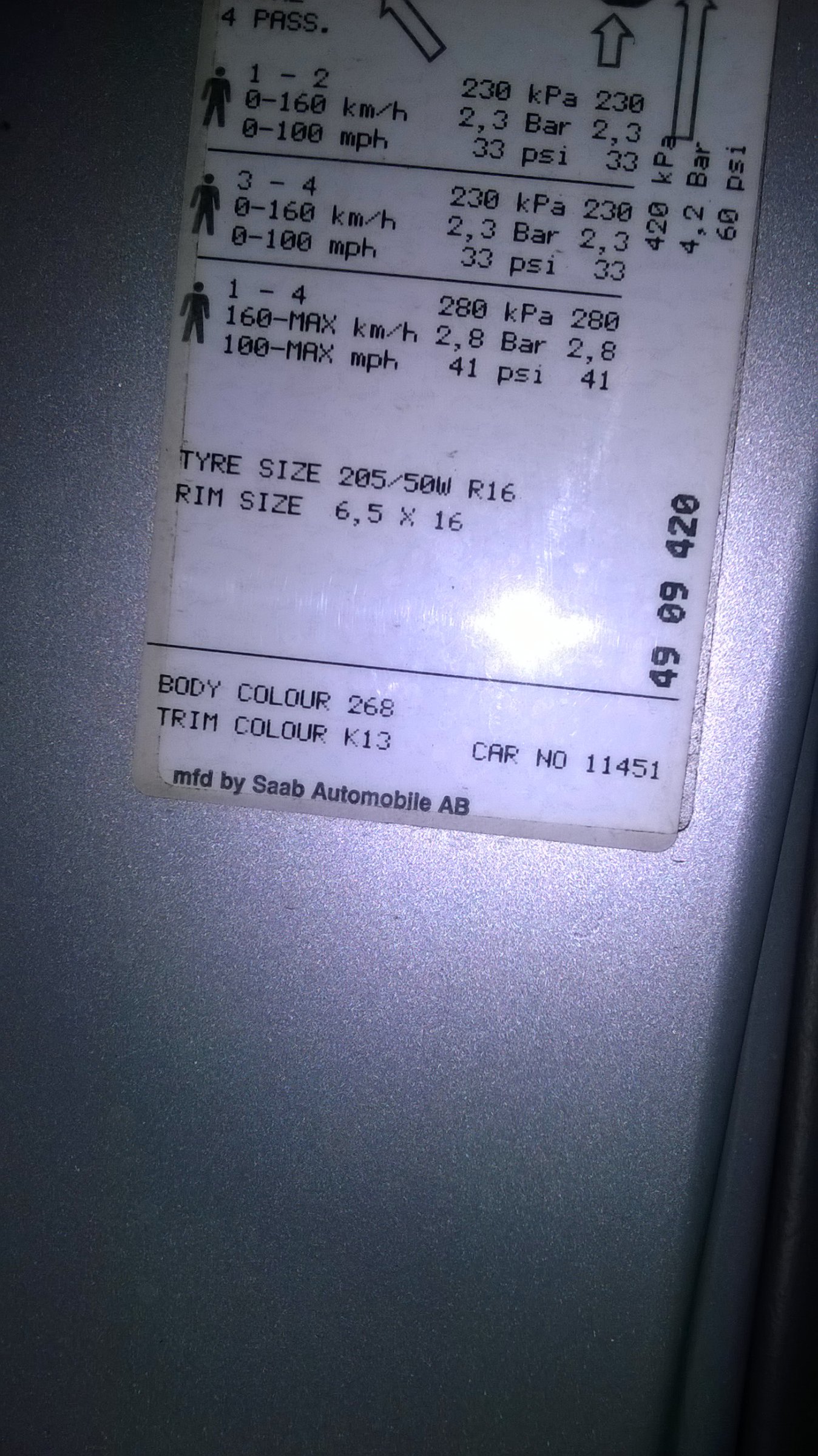

vielleicht ja für den Einen oder Anderen von Euch, die Silbermetallic fahren, hilfreich und zar dieser Farbcode
Bei unserem Cabrio ist der Lack nun 15 Jahre alt und entsprechend gealtert/ausgeblichen.
Wollte nun einiges an Kratzern, Steinschlägen und so ausbessern und dabei gemerkt, daß der Lack vom Fachhändler zu dunkel kommt.

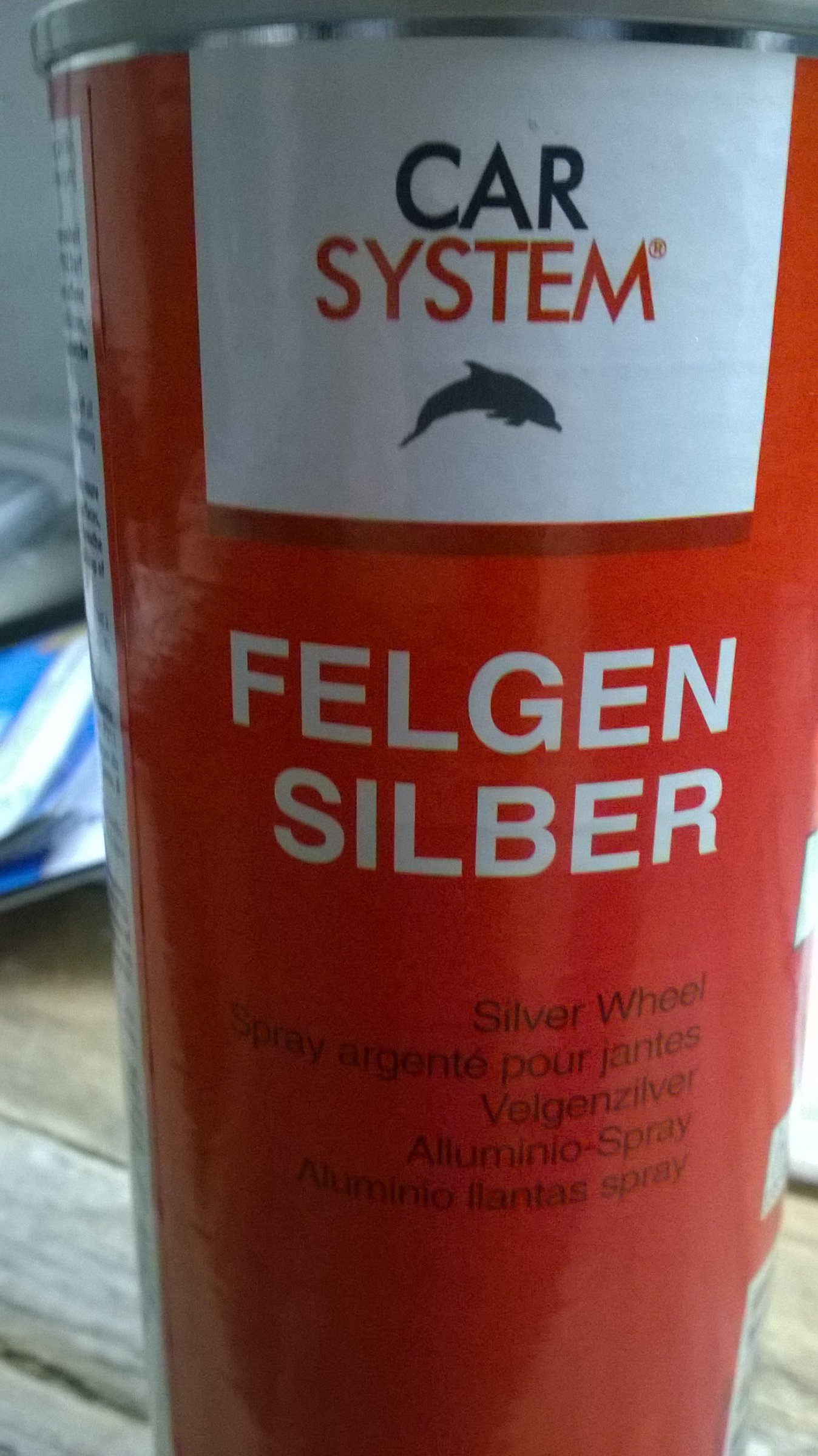

Habe dann einfach mit Felgensilber von Voss "gespielt"
Fängt die "Alterung" richtig gut auf!
Überschleifen, polieren und wer dann nicht pingelig mit der Lupe schaut, hat ein tolles Ergebnis.
