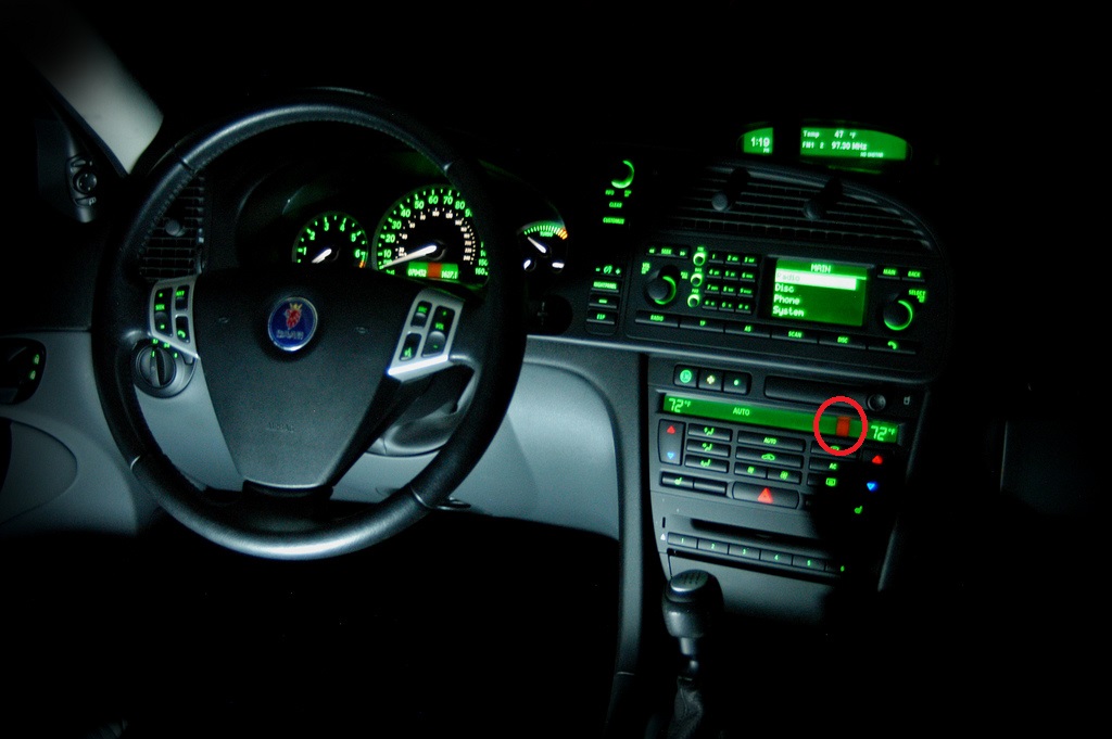

Bildquelle: http://farm4.static.flickr.com/3210/2319731457_3d1034425f_b.jpg
Ich kenne dieses Feld für Heckscheibe und Defroster nur in Orange ……der Rest des Displays ist immer grün ……vielleicht auch um diese beiden Funktionen optisch abzugrenzen ……

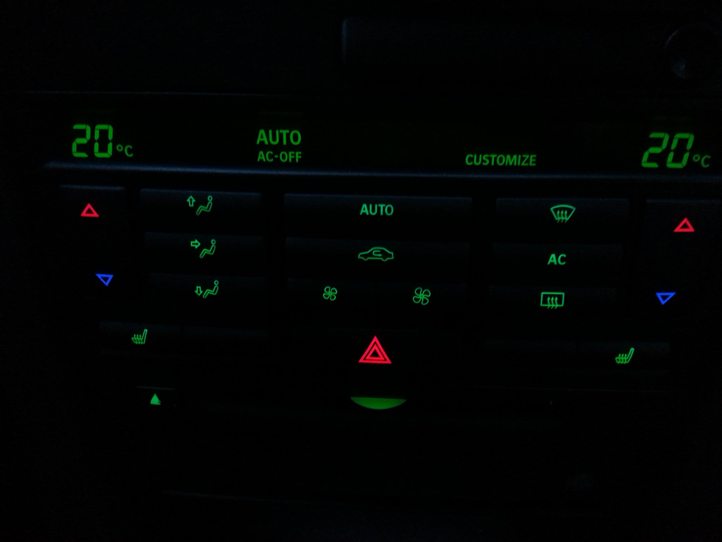

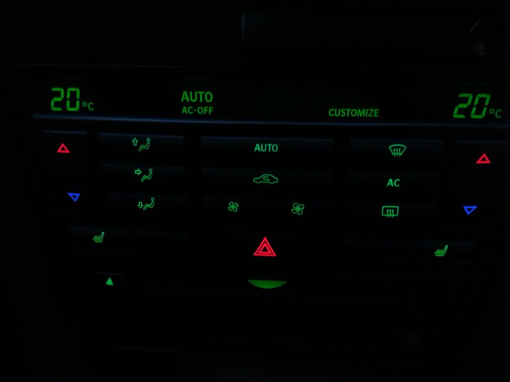

Was wir meinen ist das Display selbst. Ich habe z.B. kein orangenes Feld, es ist dunkel (siehe Bilder) und die Symbole sind grün dargestellt. Ok ich muss zu geben, dass die Leuchten, wenn aktiv sind, fast nicht zu erkennen sind.
Und das ist das was ich meinte, genau dieses Feld ist normalerweise orange beleuchtet, entweder es funktioniert oder nicht, da gibt es kein Birnchen o.ä. auszuwechseln ……
