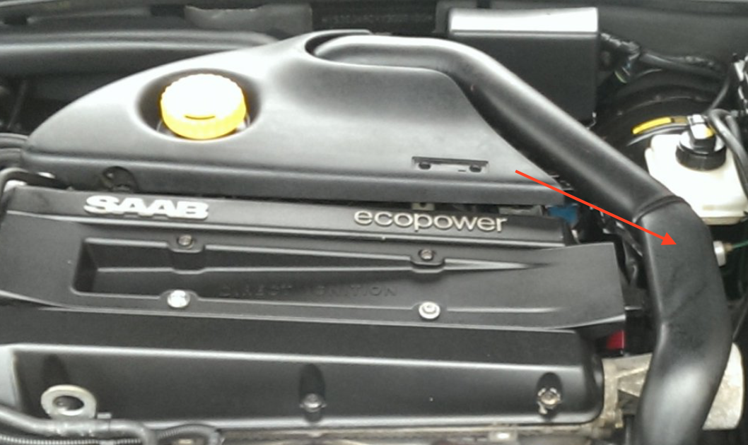

Ein Blick von vorne in den Motorraum eines 9-5 Turbobenziner zeigt rechts neben dem Zylinderkopfdeckel ein oval geformtes Kunststoffrohr. (Druckrohr? siehe angefügtes Bild.)
Auf einigen Fahrzeugbildern habe ich diese Rohr aus Metall und mit einem grösserem Innendurchmesser gesehen.
Ich habe 2 Fragen an Euch:
Welche Funktion hat dieses Rohr?
Was kann ein grösserer Durchmesser bewirken?
Dankeschön.

Ja es ist das Druckrohr vom LLK zur Drosselklappe. Die Verengung dürfte die Strömungssgeschwindigkeit erhöhen, ob es was bringt oder schlechter ist, keine Ahnung. Ab irgend einem Baujahr wurde das Metallrohr durch dieses ersetzt. Vermutlich eher aus Kostengründen als zur Optimierung.

Ist denn das originale Kunststoffrohr zu dünn für den maximal erforderlichen Luftstrom? Das ist ja zumindest auch beim 280PS Hirsch drinnen.

Ich denke, jede T7 Tuningmassnahme sollte der Methodik folgen, zuerst alle geplanten Hardware-Massanhmen vorzunehmen und dann die Software darauf abzustimmen - Stichwort Luftmassenmessung. Zum Druckrohr - ohne entsprechende Anpassung vor dem Lader sieht es nett aus, aber das sollte dann auch alles sein, was es bringt.
