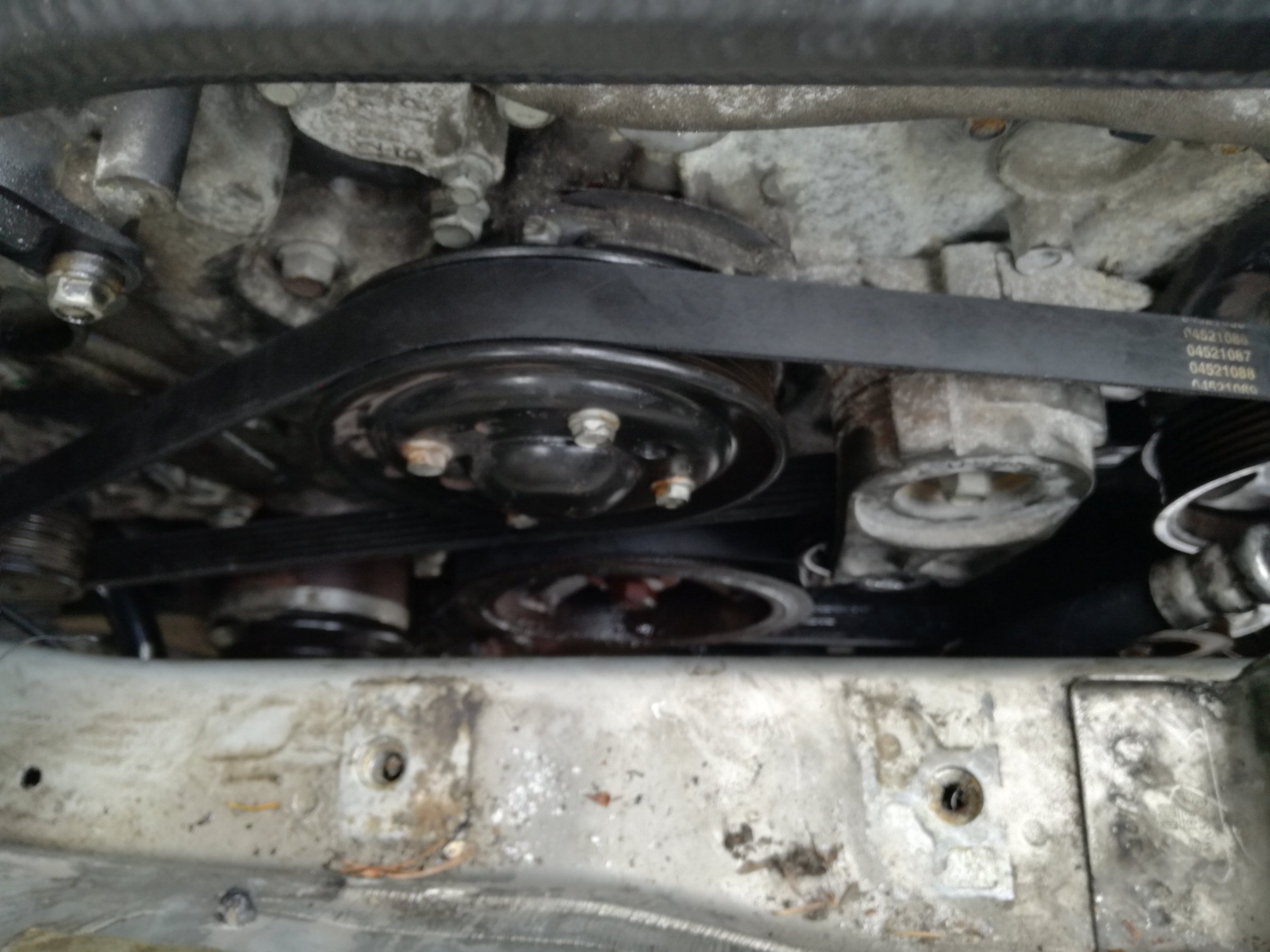

Jetzt stehe ich vor einem kleinen Rätsel:
Der Keilriemenrippen (nicht gewechselt, da dafür die Motorhalterung ausgebaut werden muss - Ausbau sieht zwar nicht sehr kompliziert aus, aber ich denke da immer an den Wiedereinbau..) ist nun ein erhebliches Stück zu lang. Die Spanneinheit ist komplett am Anschlag, habe mit einer 1/2"-Ratsche mal die Spannwirkung getestet- passt, ist straff, aber halt der Riemen viel zu lang.
"Eigentlich" bin ich der Meinung, dass der Riemenverlauf korrekt ist, aber aufgrund der massiven Überlänge des Riemens kann es eigentlich nur an einem falschen Verlauf liegen.

Mal ein Foto von der "Toleranz" des RiemensIMG_20171011_114147.thumb.jpg.fd029f86a827c7e44a03065be64ee866.jpg

Hast ne PN dazu bekommen.
Der Riemen geht um alle Rollen außen drum herum - und im Uhrzeigersinn um den Spanner - von dort auf 18:00h nach links um die KW
....oder auch hier der Verlauf zB

So, Riemen drauf, Spannung passt.
