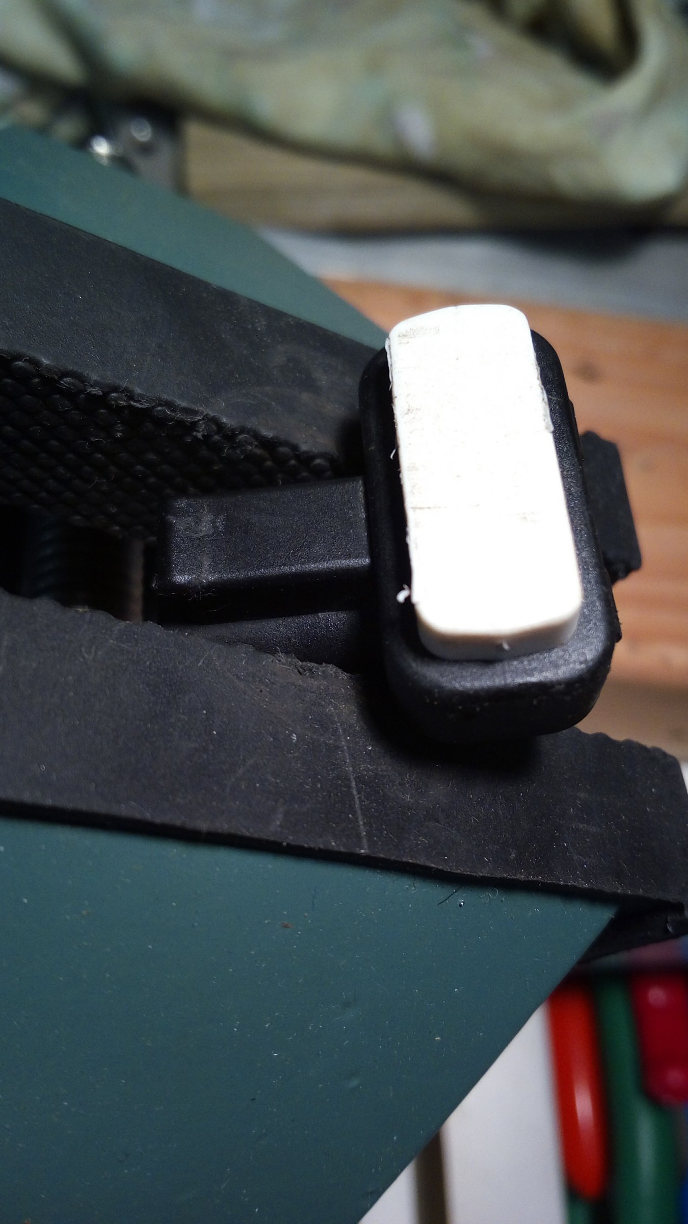

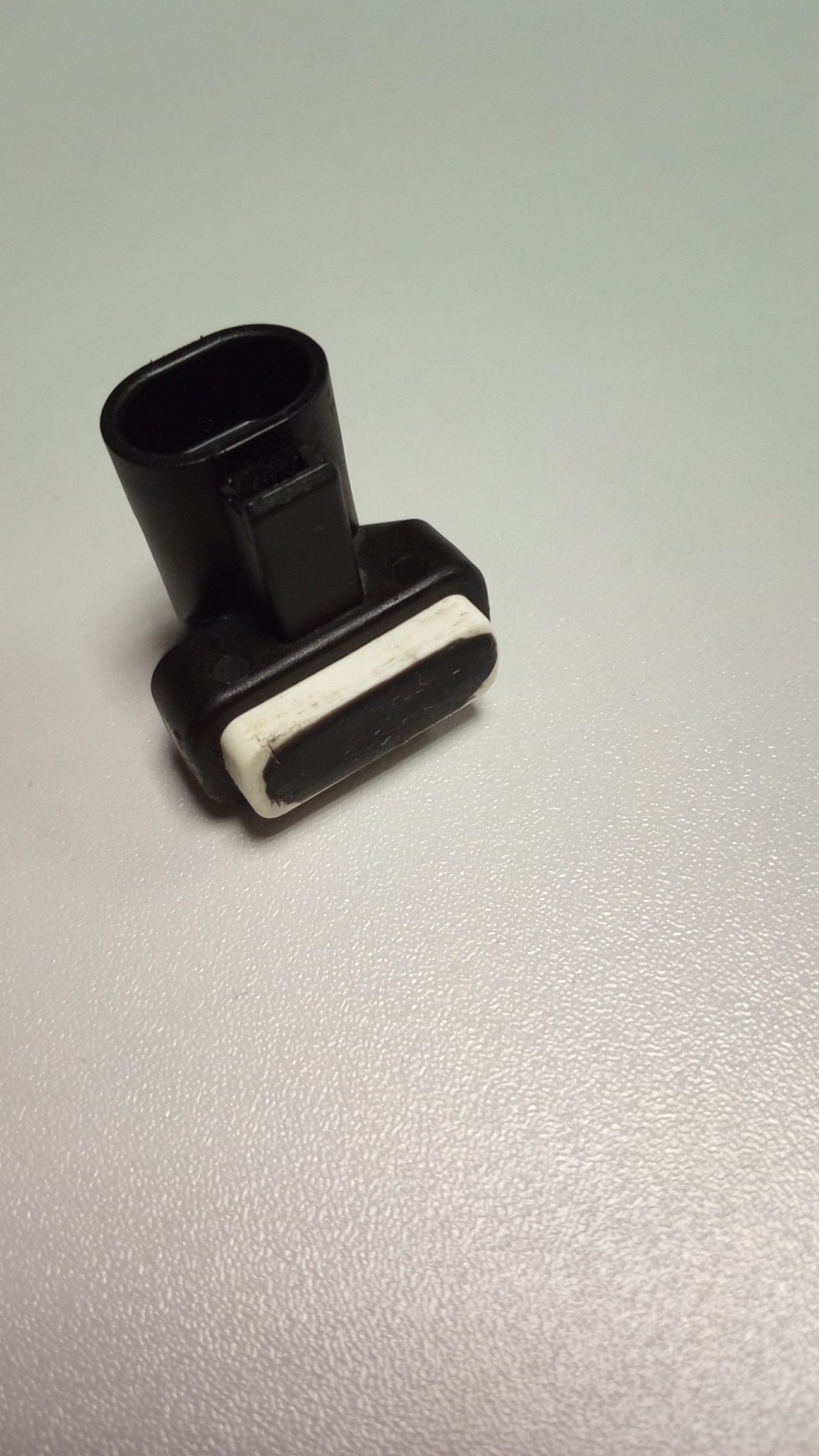

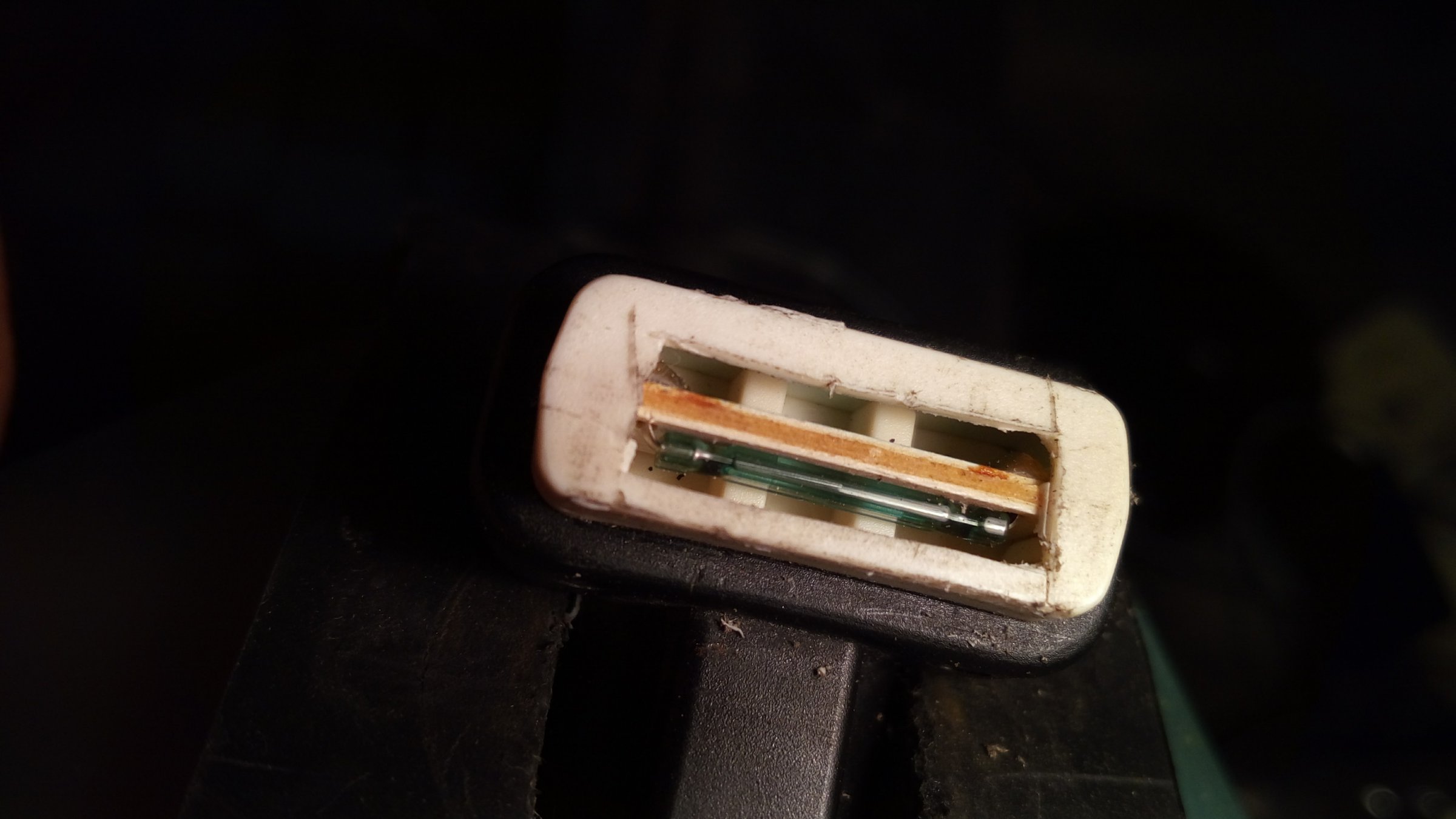

Also den Sensor vom Behälter ausgeclipst und genauer betrachtet. Das weiße ist ein relative dünnes Kunststoffkästchen. Mit einem Teppichmesser kann man ein Fensterchen auschneiden und sieht den Reedkontakt (grünes Glasröhrchen mit zwei magnetischen Metallzungen, die sich bei Näherung eines Magneten anziehn, berühren und somit den Kontakt zwischen den beiden Enden herstellen). Prima, einen passenden hatte ich noch und müsste ihn nur umlöten, man erkennt die hochkannt stehende Platine und die Lötstellen. Vor dem Austausch noch mal kurz mit Magnet geprüft und ein klares Klicken festgestellt. Also nochmal mit Multimeter nachgemessen und festgestellt, dass der Reedkontakt wunderbar schaltet, wenn man an seinen Lötstellen auf der Platine nachmisst, aber dass zwischen einem der beiden Lötpunkte (auf dem vierten Bild der linke) und den Kontakten im Sockel keine Verbindung besteht.

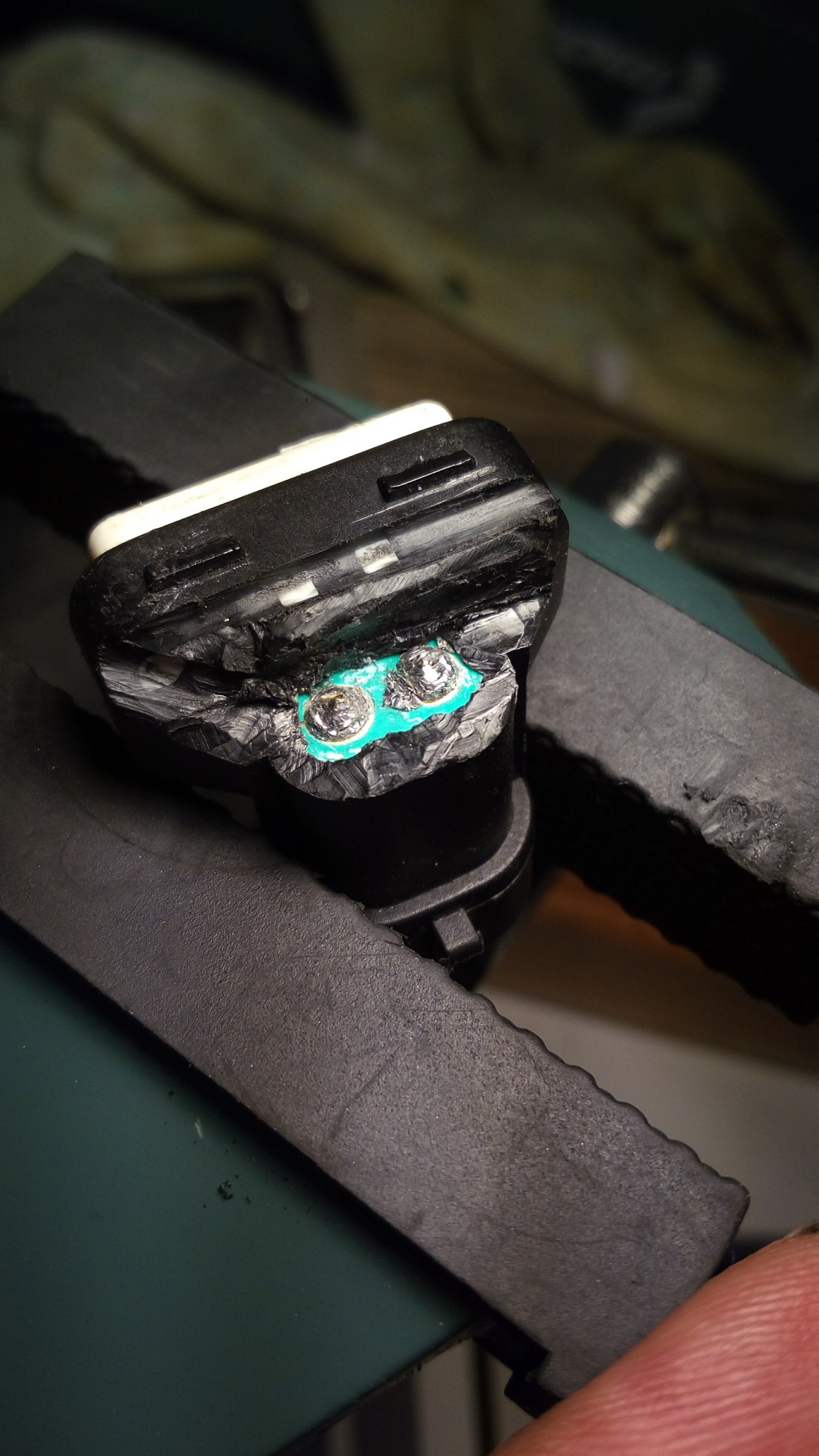

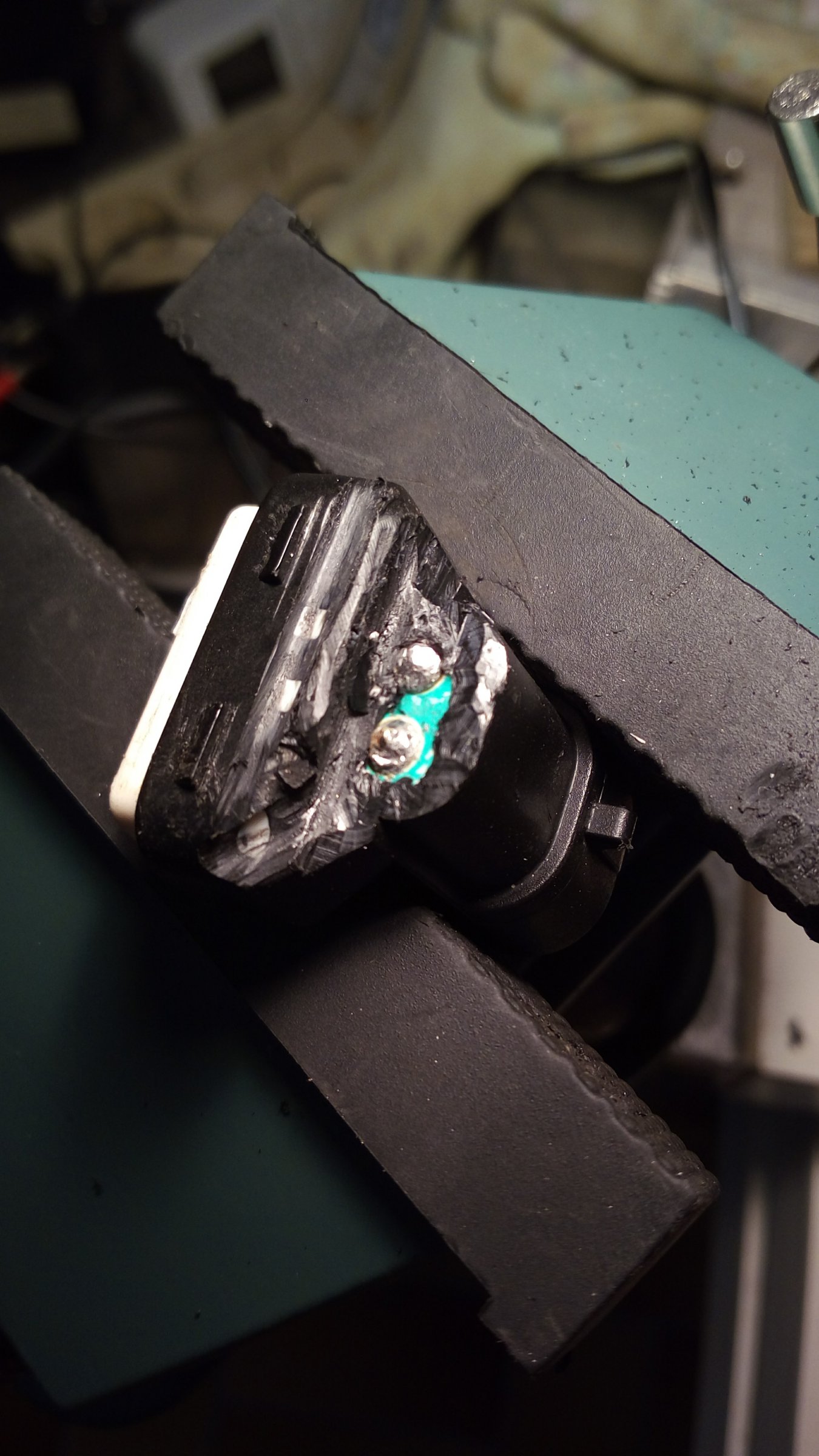

Ich dachte, dass auch der schwarze Teil hohl ist und habe versucht ihn ebenso mit einem Teppichmesser aufzuschneiden. Tatsächlich ist der schwarze Teil aber ein durchgehend vergossenes Element. Also mit einem Dremel die Platine an der Steckkontaktseite vorsichtig abgeschliffen bis man die silbernen Lötstellen erkennt und anschließend mit Teppichmesser und kleinem Stechbeitel die Lötpunkte freigelegt.
Schöne, leitende Löststellen sind eher glatt glänzend als rauh und matt. Die rauhe Oberfläche kam nicht durch den Stechbeitel oder das Teppichmesser, ich wollte die Platine und Leiterbahn nicht verkratzen sondern habe sie lediglich zum aufhebeln verwendet. Nach dem Nachlöten sowohl der beiden freigelegten Lötstellen als auch der beiden Lötstellen am Reedkontakt funktionierte der Schalter wieder einwandfrei.

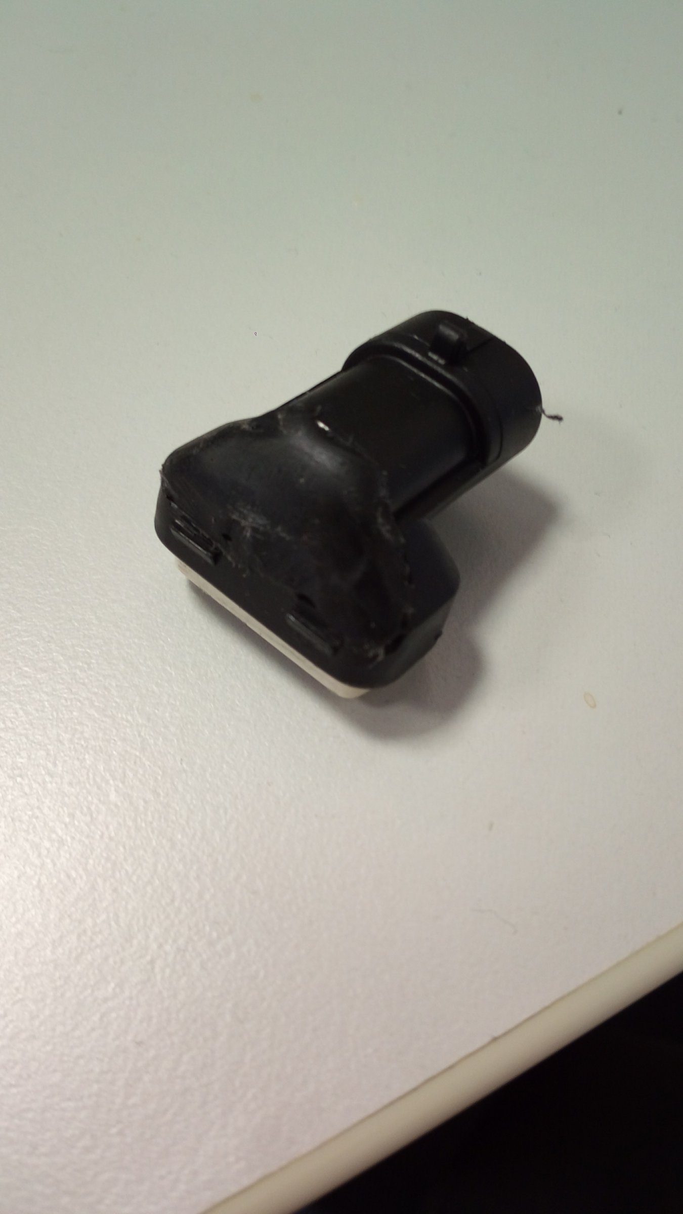

Das Ganze zum Abschluß noch mit schwarzem Heißkleber verschlossen und eingebaut.
