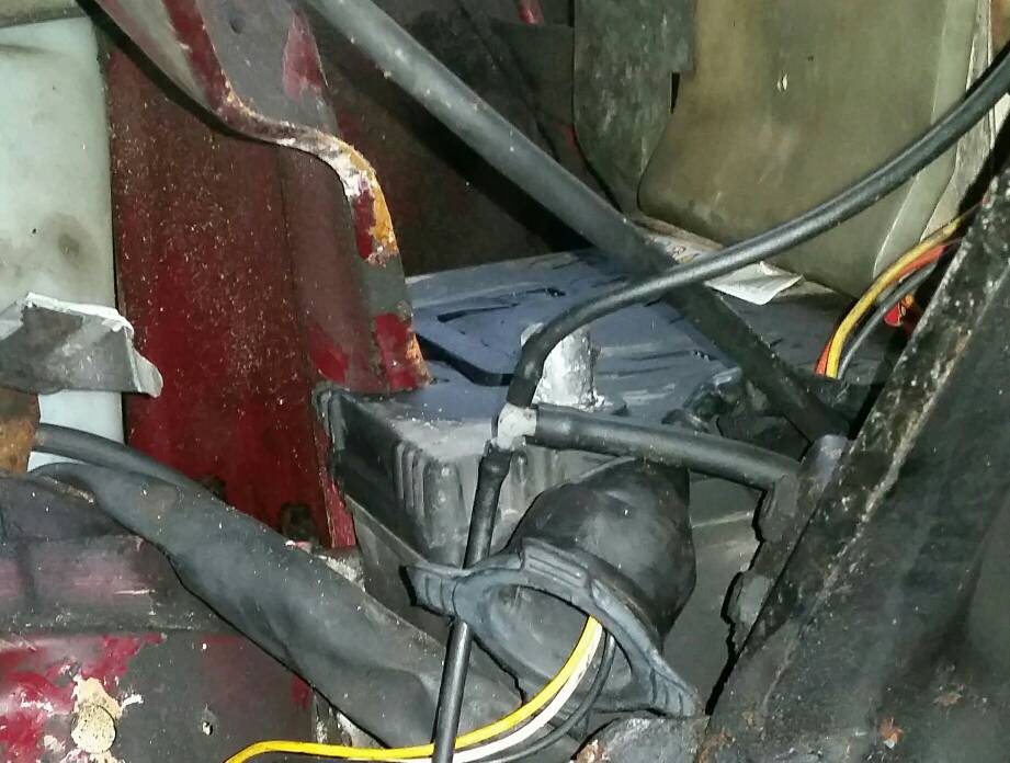

Das hört sich gut an. Ich habe jetzt nur die Befestigungsschrauben rechts und links am Halter gesehen. Gibts da noch eine, unten?

es sind insgesamt 6 schrauben die von vorne zu lösen sind.
diese sind oben, in der mitte und unten, die schrauben liegen sich gegenüber.
beim 9-3 stört der servobehälter beim entnehmen, geht aber mit ein bisschen gefummel.

Das Problem ist gelöst. Es war das ABS Steuergerät. Ich hatte mir am Freitag noch einen gebrauchten ABS Block mitsamt Steuergerät besorgt.
Gestern habe ich dann nur das Steuergerät getauscht. Sechs Schrauben, die relativ leicht zu lösen waren, aber etwas fummelig zu erreichen. Danke an ATAQE.
Kurze Probefahrt, alle Kontrollleuchten blieben dunkel. Danach nochmal mit dem Tester ausgelesen. Der Fehler war nicht gespeichert.
