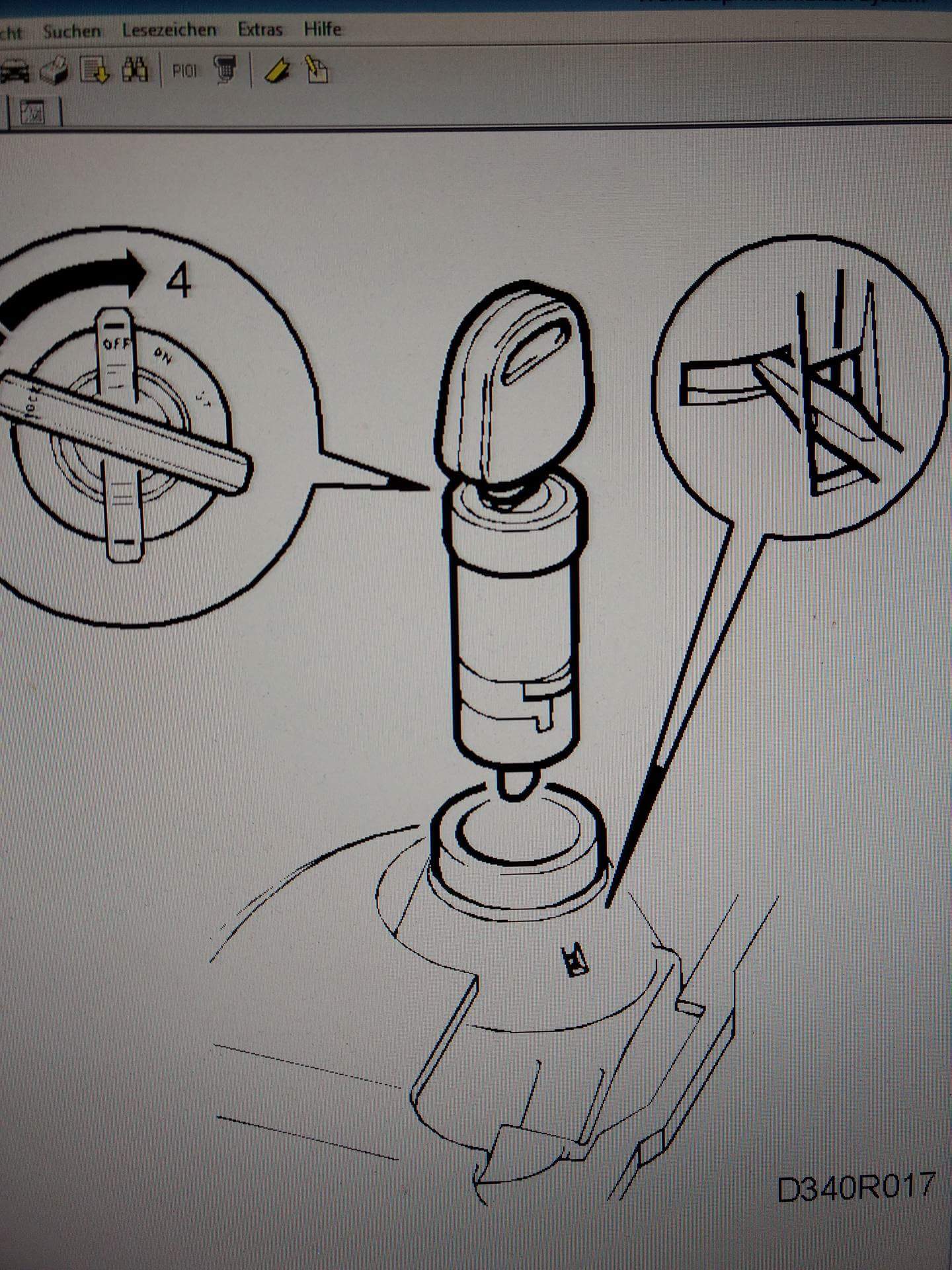

Hat jemand eine Anleitung wie man das Zündschloss am 902 ausbauen kann?
Es lässt sich auf einmal nicht mehr drehen.
