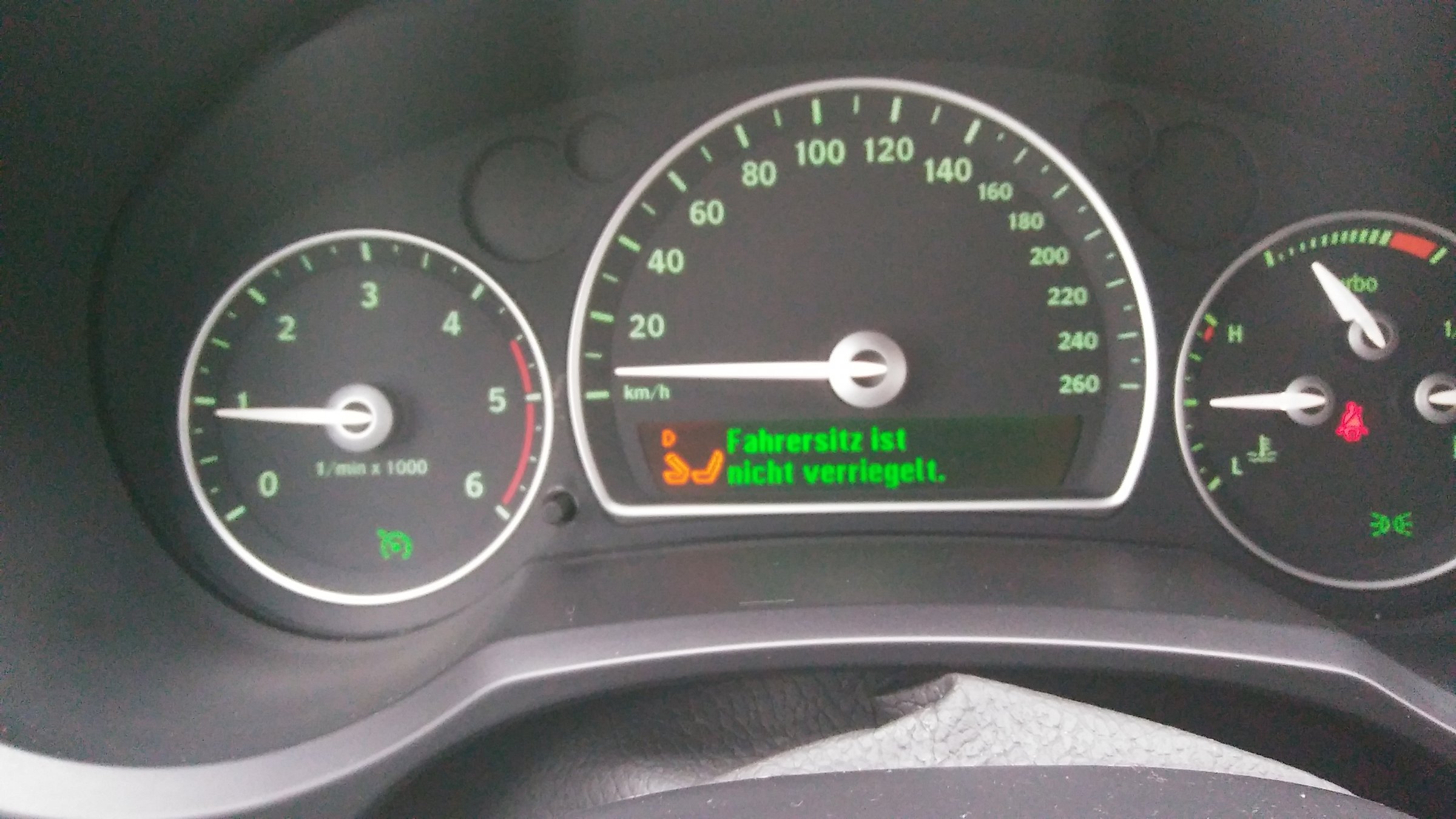

Moin,
mein E-Sitz mach Probleme. ( Siehe Bild )Der Fehler kam heute zum ersten Mal.
Hat jemand von euch ne Ahnung was das sein könnte?

Hast Du mal versucht den Sitz zu entriegeln und dann wieder in die richtige Position zu bringen……?……
Rastet die Rückenlehne hörbar ein?
Hallo Thomas,
mehrfach entriegelt. Der Sitz rastet auch hörbar ein. Hab schon mehrfach den Sitz vor und zurück gefahren, hat aber nichts gebracht. Der Fehler kam heute zum ersten Mal.
Dann scheint es wohl ein Kontaktproblem zu sein, ich gucke mir das mal im WIS an, wird aber etwas dauern, bin noch in der Firma……
Könnte der Mikroschalter für die Rückenlehne, oder die Leitungen vom Mikroschalter zum Steuergerät sein.
Fehlfunktion oder Unterbruch
Ich schick dir was dazu

Hab mir gerade den Sitz angeschaut. Ich denke, um an den Kontakt zu kommen muss die hintere Kunstoffverkleidung ( die mit dem Ablagefach aus "Leder" ) runter, nur wie?
Irgenwelche Tipps für mich?

Ich gucke mal im WIS nach……
Tasche unten ausclipsen und dann die Tasche nach unten wegziehen. Dann kommen 2 tief Schrauben zum Vorschein.
Oben am griff die torx abschrauben und die teilverkleidung abnehmen darunter befindet such noch ein tx Schraube.
Nun die Grösse sitzrückenverkleidung abnehmen.
Achja für den mircoscgalter würde ich den Sitz ausbauen. Ist sonst zu fummelig

Hallo Elmar,
ich habe heute erst die Zeit gefunden mich der Sache anzunehmen. Hast Du den Schalter schon einmal bei Dir gewechselt? Dazu muss ja der komplette Sitz auseinander gebaut werden. Geht das nicht einfacher? Vielleicht irgend eine Sicherung ziehen?
Danke für infos
