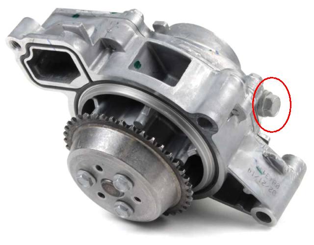

Nun habe ich in einer Anleitung zum Einbau der el. Blockheizung für den B207 gelesen, dass dort das Kühlerwasser an der Schraube unten an der Pumpe abgelassen werden kann. Das wäre dann vermutl. die gekennzeichnete Schraube in dem ersten Bild.

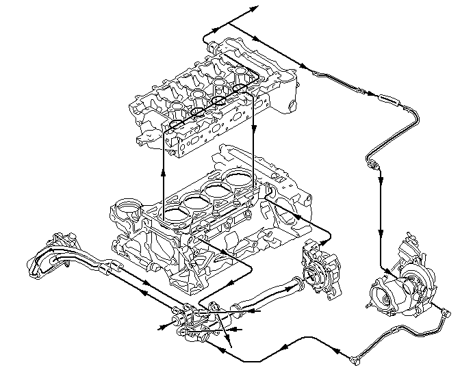

Nach der Zeichnung im WIS zum Kühlkreislauf sieht es so aus, als ob die Ablassschraube an der Pumpe evtl. die tiefste Stelle des Kühlsystems darstellt, abgesehen vom Kühler selbst.
Liegt der Wärmetauscher für die Heizung ober- oder unterhalb der Pumpe?
Hat der Motorblock eigentlich weitere Ablassschrauben?

Zum Thema WT: Der Aufbau ist wie im Sanitärbereich zu betrachten, wenn Du einen Heizkörper installierst oder einen neuen Heizkreis zeichnest, sonst sind Luftblasen im WT, die du nur mit Druck wieder rausbekommst , oder einer separaten Entlüftung.... Luft steigt bekanntlich in jeder Leitung immer nach oben....

Zum 9-3: hab nochmal im EPC und WIS nachgeschaut: der WT steht ungefähr im 45° Winkel, die Anschlüsse liegen übereinander ungefähr auf halber Höhe. D.h. eigentlich kann die obere Hälfte nicht entlüften, außer der Wasserstrom im WT ist so stark, dass Luft einfach mitgerissen wird. Ob der WT nun aber über oder unterhalb der Ablassschraube an der Wapu liegt ist in WIS/EPC nicht erkennbar. Aber man könnte auch einfach einen der Schläuche am WT abmachen. Dann entleert er sich. WIS schlägt noch vor, ihn mit Druckluft auszublasen (z.B. vor dem Ausbau).

Für die, die sich fragen, wieviel Kühlflüssigkeit man nun eigentlich von den 7,5 Litern ablassen kann:
Ich konnte nach Ablassen der Flüssigkeit am Kühlerablaufhahn, der Ablassschraube an der Wapu und nach Öffnen des Thermostatgehäuses hinterher etwas weniger als 5 Liter auffüllen (bis zur Marke an dem Reservoir).
Ich habe am Motorblock trotz intensivem Suchen keine weiteren Schrauben gefunden. (Heißt aber nicht, dass auch keine da sind.)

Die in meinem MJ 2009 verbaute Kühlwasserpumpe hat weder ein "Weep Hole" noch eine Schraube, an der man das Wasser in der Pumpe ablassen könnte.
Ich habe auch am Motorblock keine Schrauben gefunden, die nach Ablassschraube für das Kühlwasser aussehen. Sehr schade!
