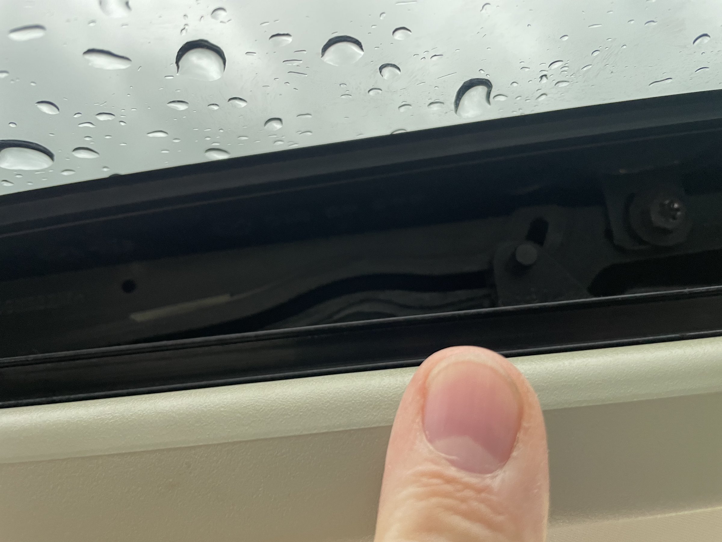

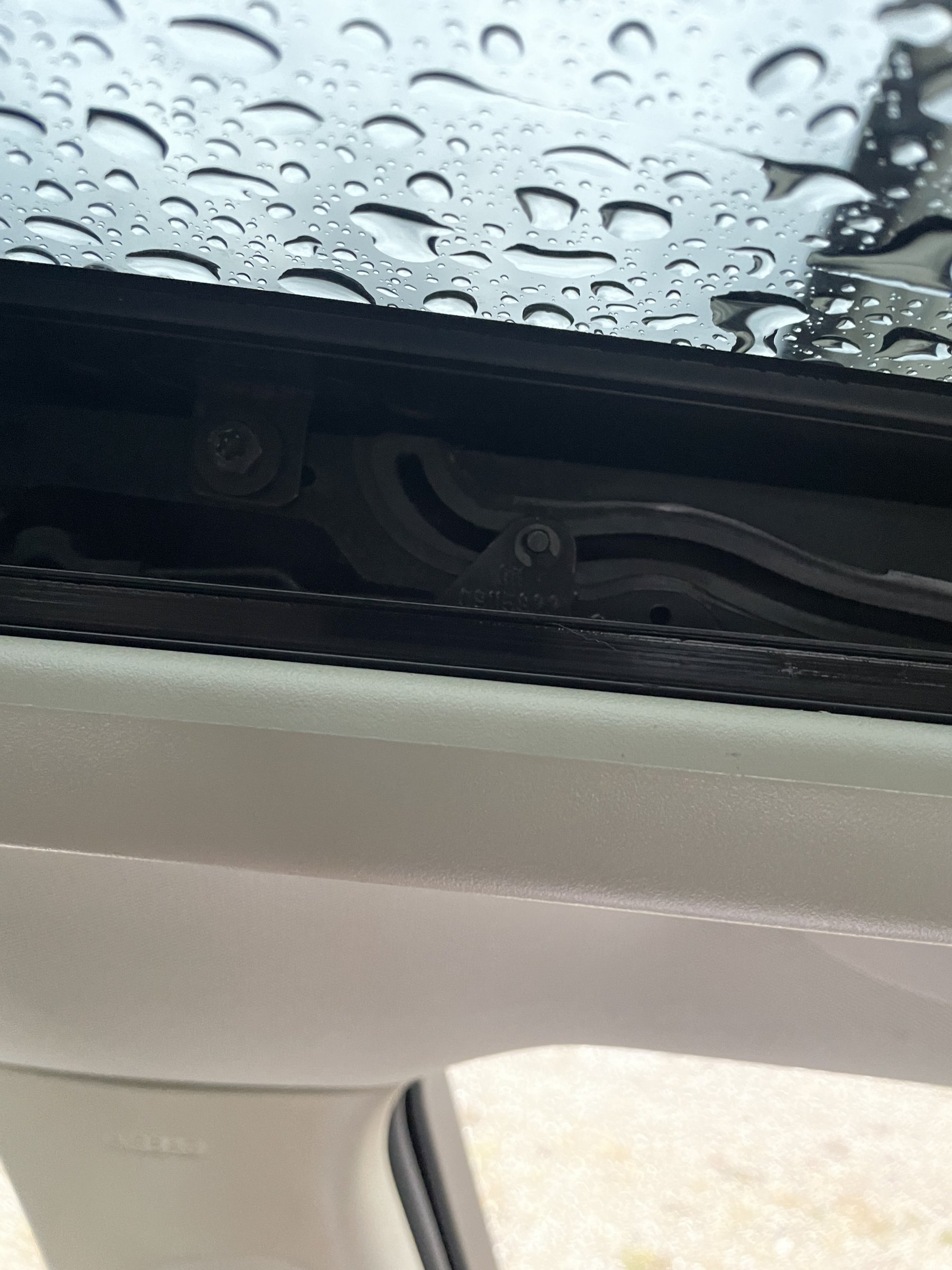

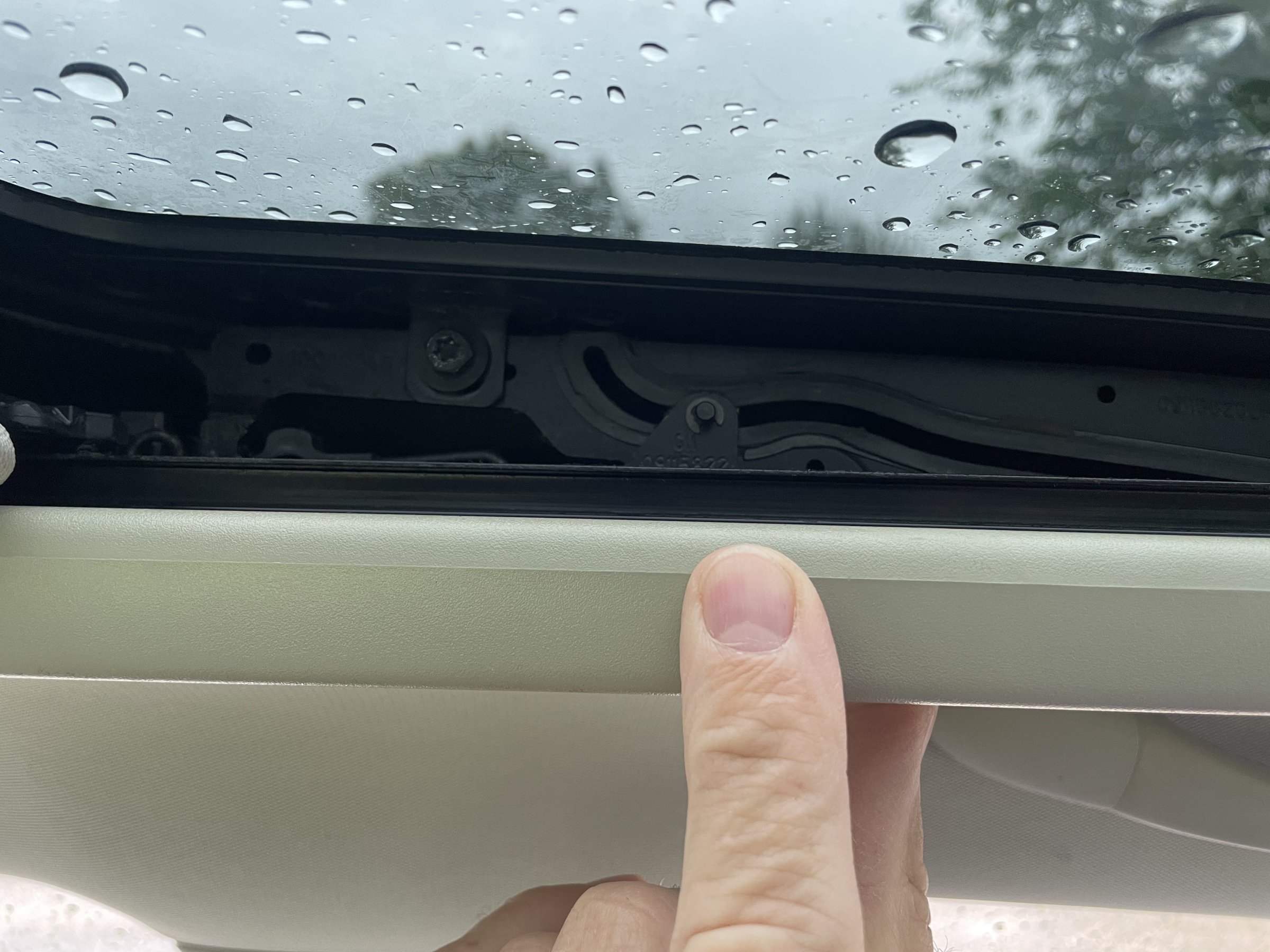

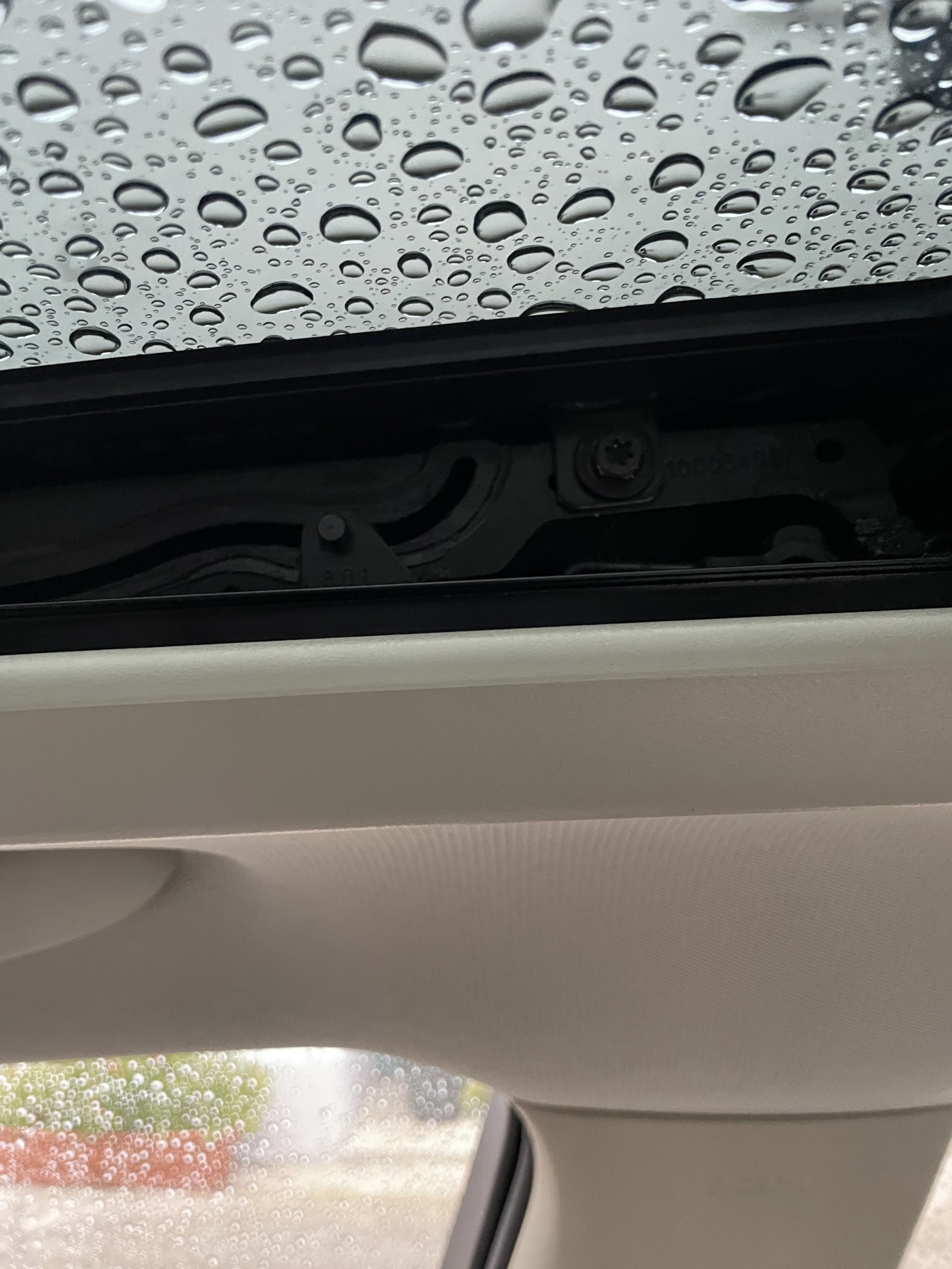

D52B8E4F-C59E-4C01-9A8B-71A26066E824.thumb.jpeg.db75fbe111b45133739997509d30dd69.jpeg 6CC67EB4-070F-4754-9287-AFF5F6B4EB31.thumb.jpeg.7f8ef2b13ef7b965d7366dbeec8034fd.jpeg E2BDA38B-B4E9-4CE8-9238-4B0ED8294835.thumb.jpeg.bc23b4d78e8d0e044c1dd9e037f99e44.jpeg 0101BCD4-37CC-40B0-8551-B46D41D53F60.thumb.jpeg.2494b7326c1c5237d69846b8c8b19ee9.jpeg 9FBF5DAD-9E00-4578-B874-4598BE6C23EF.thumb.jpeg.a33c97b8497887b79dce0a9224070710.jpeg Hi Hugon, Thema gelöst. Bei war es definitiv so dass die Mitnehmer in den Wellenschienen von Dach auf der linken und rechten Seite nicht in gleicher Position waren. Bin den grossen Weg gegangen und hab den Himmel ausgebaut. Gut, dabei komnte ich auch gleich die Gasfedern der Heckklappe mit wechseln. Jetzt läuft es suuuuuuper. Zuvor war es bei mir wie Du beschreibst, das Dach bleibt an der Kante vom Dach hängen - weil eine Seite noch nicht abgesenkt ist, aber der Mitnehmer im der Wellenschiene auf der anderen Seite schon am Anschlag ist und das Dach nach hinten schieben will. Der Motor muss einmal (2Schrauben) vom Rahmen gelöst werden und der Mitnehmer manuell verschoben, bis beide Seiten gleixh stehen. Vielleicht kann man den Motor auch von Rahmen lösen ohne den Himmel komplett runter zu nehmen. Ich hab mich ans WIS gehalten. Nächstes mal würde ich zunächst den inneren Kunststoffrahmen vom Dach wegnehmen, der läßt sich nur sehr schlecht entfernen aber raus muss er so oder so, um dann zu versuchen an die beiden Schrauben von Motor zu kommen. D52B8E4F-C59E-4C01-9A8B-71A26066E824.thumb.jpeg.db75fbe111b45133739997509d30dd69.jpeg6CC67EB4-070F-4754-9287-AFF5F6B4EB31.thumb.jpeg.7f8ef2b13ef7b965d7366dbeec8034fd.jpeg
