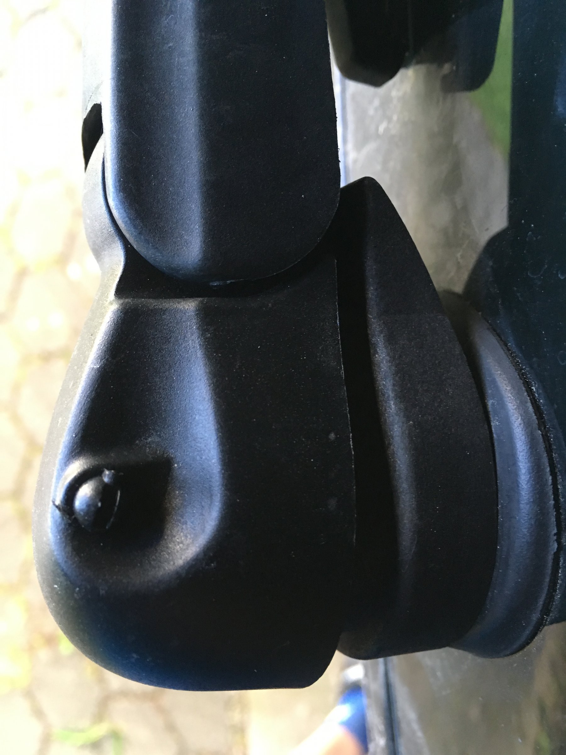

So, hatte ja 2 Kappen mit bestellt, da ich nicht wusste, welche die Richtige war.
Passen auch beide, unterschieden sich nur in der Richtung der Ausblasöffnung der winzig kleinen Düsen.
Hab dann die drauf gemacht, die genauso aussah wie die Alte.
Aber so richtig funktioniert das immer noch nicht.
Sagen wir es mal so. Die Düsen werden nass, also muss Wasser rauskommen, aber nicht die Scheibe :mad:
Muss ich jetzt mal die Heckklappe auseinander bauen, ob da nach zu schauen :confused:
Oder hat jemand noch eine andere Idee, woran das liegen könnte :confused:
gruss Andreas
Ach, raser, wie gut ich nachfühlen kann was Du gerade durchmachst.
Es war bei mir genau so.
Ich, zusammen mit meinem Sohn der am Wischerhebel war, habe festgestellt, dass die elende Düsen ziemlich genau ausgerichtet werden müssen. Sonst gibt’s nur Soße.
Auch muss die Kappe selber bombenfest sitzen, sonst kommt auch nur Gesapper.
Ich verstehe auch nicht warum es für die Verbindung Kappe/Wasserröhrchen keine Dichtung gibt.
Irgendwann hat’s dann funktioniert.
Bei Dir kann ich mir nur vorstellen, dass Wasserdruck fehlt.
Warum und weshalb weiß ich dann auch leider nicht.
Ich habe die Position meiner Düse fotografiert. So ist alles wie es sein muss.
Viel Erfolg!
Danke für Deine Infos :hello:
So sieht das aus aber funktioniert nicht :frown:
