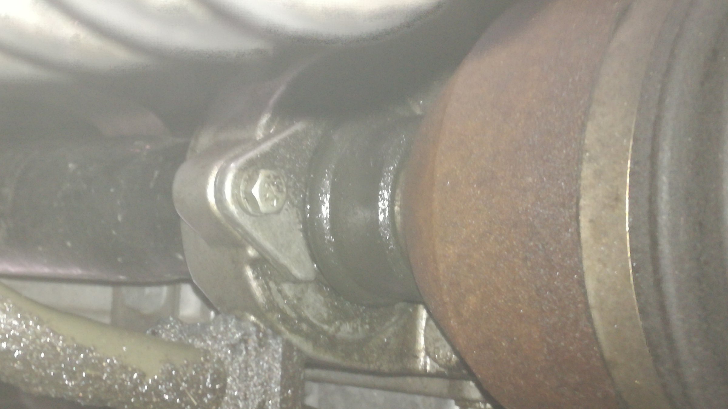

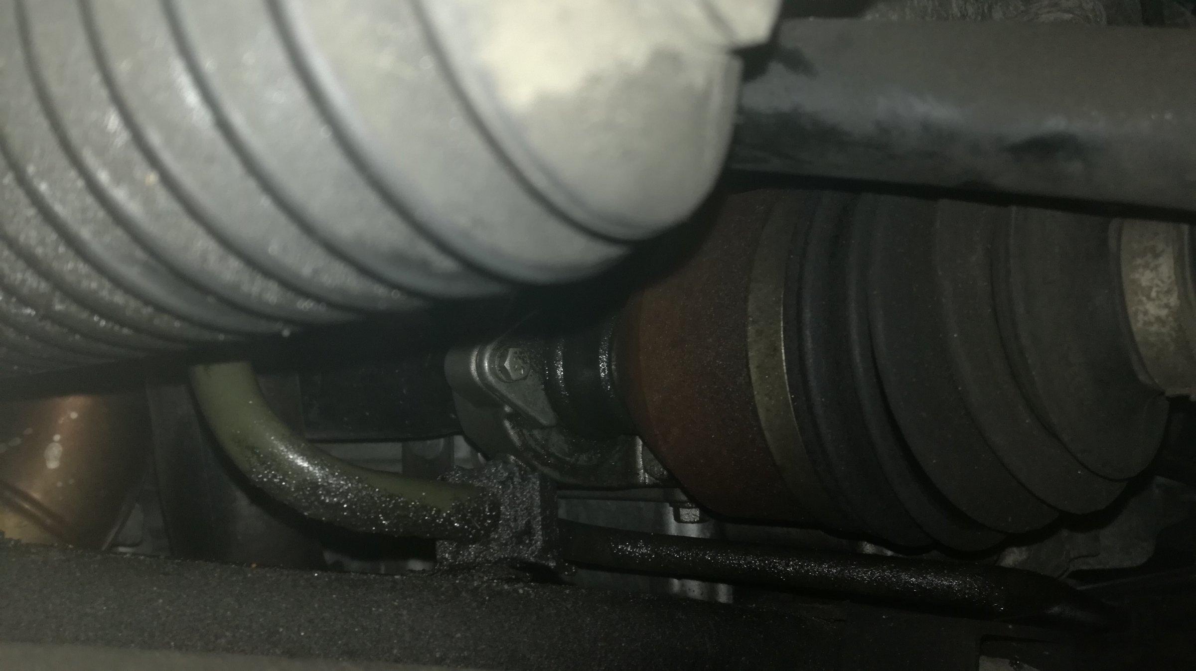

Die Feuchtigkeit kommt von einem Lager der Antriebsachse. Siehe Foto.
Was ist das für ein Lager, und wie wird er geschmiert ? Kann mir nicht vorstellen, dass er am Ölkreislauf dranhängt.
Und wie ist der Aufwand, das Lager zu tauschen, und gibts ggf. eine Anleitung dafür ???
Vielen Dank erst einmal und Euch allen einen schönen Tag.
Viele Grüße
Jörg

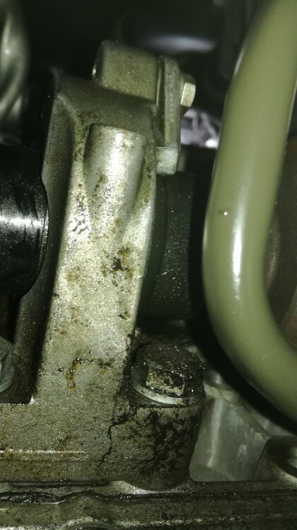

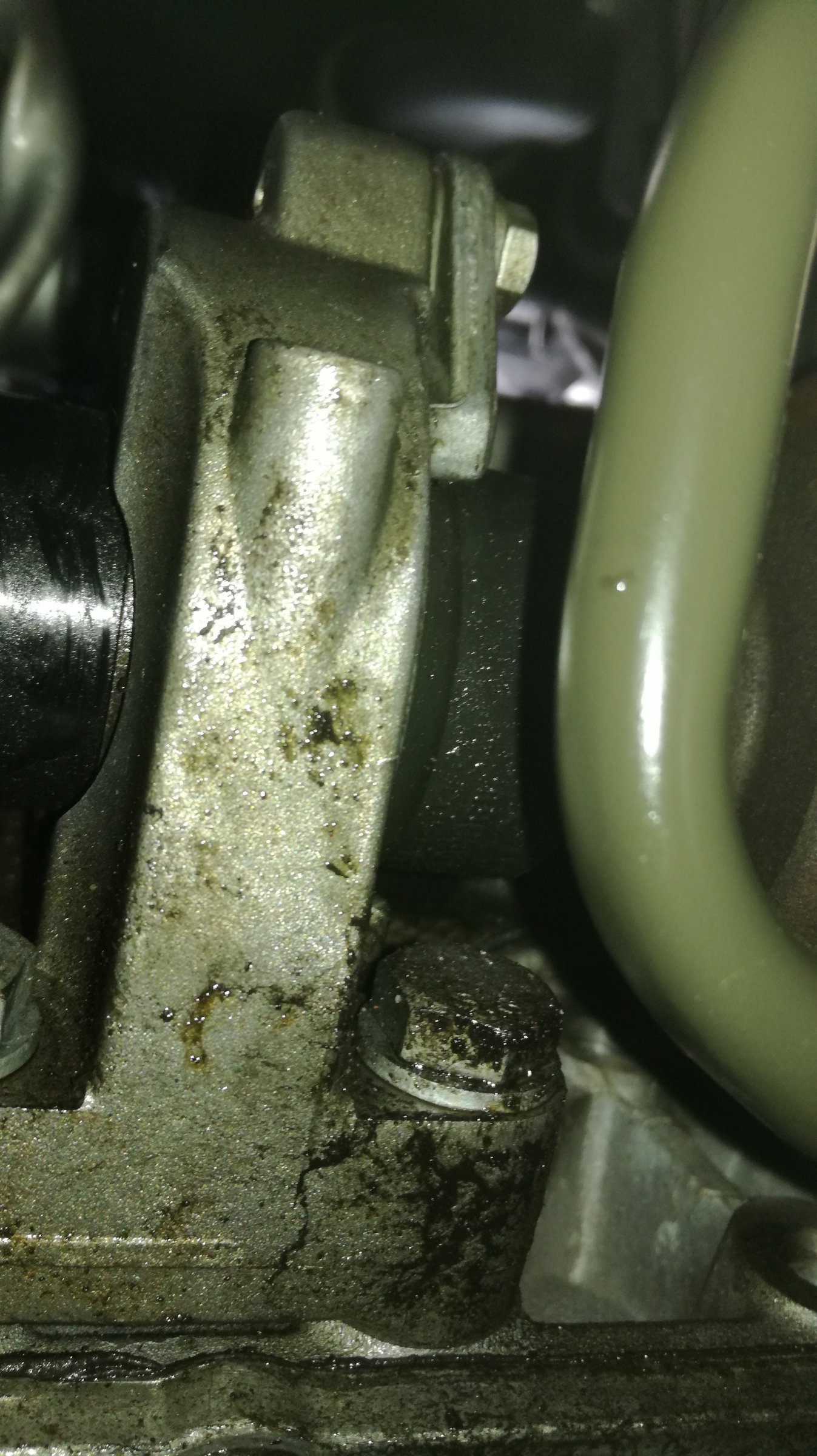

So, ich habe mich unters Auto gelegt.
Also, der Lagerbock war ölfeucht, aber dünnflüssig, und nicht frisch. Also ordentlich Staub dabei. Das Lager selbst ist sehr heiß gewesen. Bin vorher 30 Km gefahren.
Ich kenne Kugellager nur mit dickflüssiger Fettpaste.
Was mir aufgefallen ist, dass die Dichtung am Lager etwa 3mm in richtung Reifen verschoben war. Habe sie zurückgeschoben.
Vielleicht hat jemand einen Ratschlag für mich.
Würde gerne die Überschrift ändern, aber i h weiß nicht wie.IMG_20180316_120932.thumb.jpg.057d5a3c3e5fddd2e697db9792a157cd.jpg
Also ich kann mir nicht vorstellen das das vom Lager kommt.
Wohl eher simmerring kurbelwelle oder dichtung steuerdeckel.
Gruss
Elmar
Hallo liebe Saabfahrer
hallo Elmar,
der Simmerring und auch der Motor sind komplett dicht.
Ich vermute, dass es such um Spritzwasser handelt. Als ich es trocken gemacht habe, und anschließend wieder gefahren bin, war es wieder nass. Aber kein Fett.
Ich habe auch keinerlei Flüssigkeitsverlust.
Auch habe ich keine trockene Laufgeräusche.
Ich gehe von aus, dass garnichts defekt ist.
Aber ich beobachte es weiter......
Viele Grüße
Jörg
