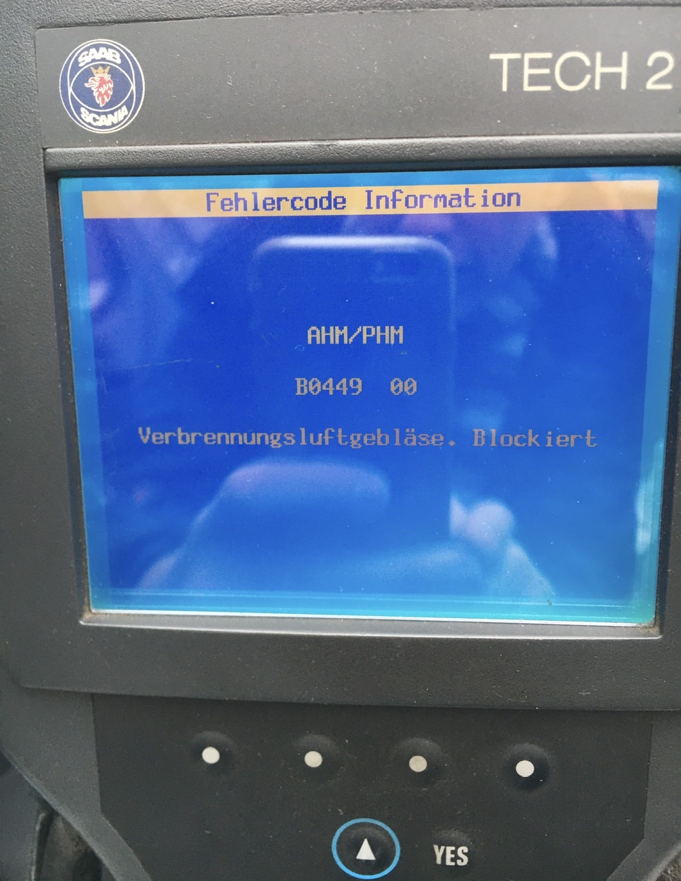

Über CAN kann (:biggrin:) offensichtlich auch der Status der Standheizung mittels Tech2 abgefragt werden…
… muss ich diesen Winter wohl mal ran …
