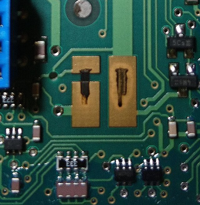

Hab es eben mal ausgebaut. Schein im Jahr 2009 schon mal erneuert worden zu sein Teil hat ein Jahres und Monatsstempel drauf.
Hab es auseinander gebaut, die Kontakte gereinigt und etwas höher gebogen. Die Q-Tips waren nach der Reinigungsaktion etwas schwärzer vom Dreck. Hab auch die Platine gereinigt wo die Kontakte drauf schleifen.
Alles wieder zusammengebaut und auch mal den Bereich hinter den Seitenabdeckungen also den Schaltbereich und so weiter gereinigt. Da war ziemlich viel Krümmel, Staub, Dreck und eklige lange Haare. Von daher schließe eine weibliche Person als Fahrer / Vorbesitzer nicht aus ;-) Oder einen Mann mit langen Haaren. Außerdem fand ich einige Stücke gebrochenes Sicherheitsglas, daraus schließe auf einen Einbruch in der Vergangenheit. Hehe, hätte bei der Spurensicherung anfangen sollen. Wobei mein Saab schon ein Automobil er Krimi ist bzw. war;-))

Genauso bin ich neulich auch erfolgreich vorgegangen, nur das Nachschmieren habe ich absichtlich weggelassen. Auf den Kontaktflächen vor der Behandlung war nämlich ein Schmierfilm (ohne das da was reingelaufen wäre) wo ich denke, dass es die Verdämpfungen von Schmiermitteln sind. Ist auf dem Bild vor der Reinigung zu sehen. Auch habe ich die biegsamen Teile der Kontakte leicht nachgebogen.

War bei Euch auch der Abrieb der Leiterbahnen als Feinstaub auf der Platine erkennbar? Deshalb hab ich die Schleifkontakte sehr dezent nachgebogen, um nicht noch mehr Druck auf die Leiterbahnen auszuüben.
