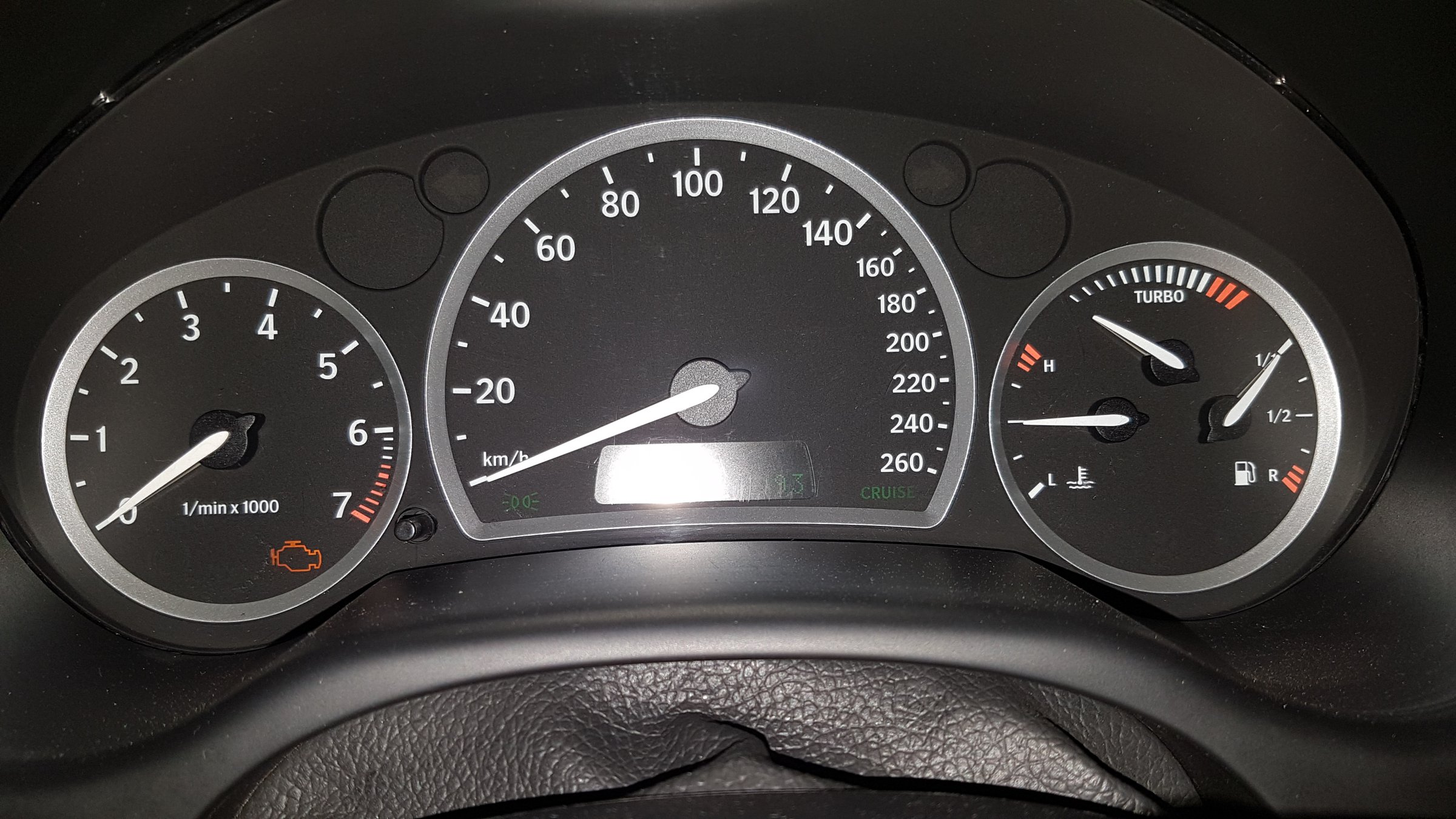

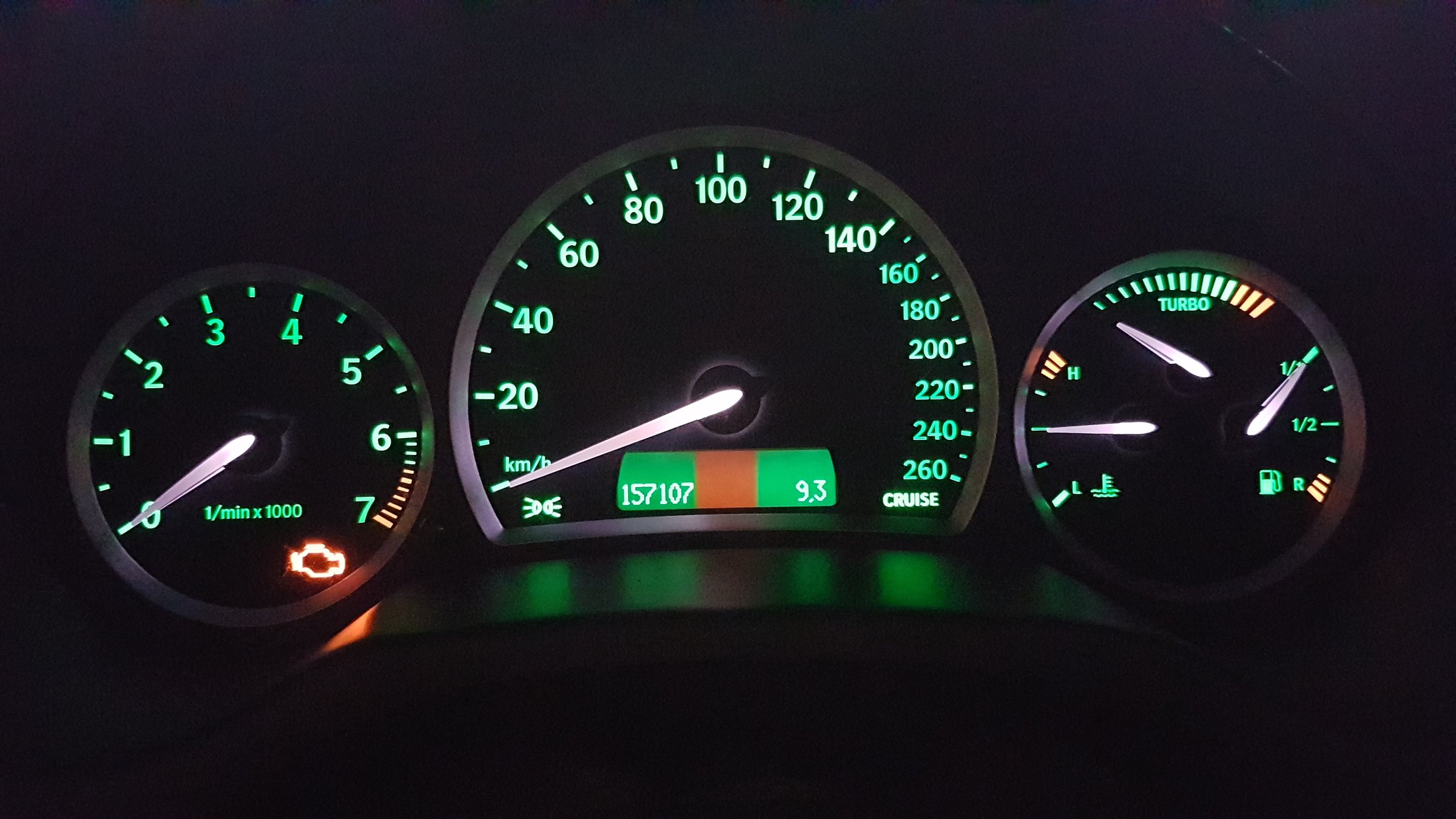

Nachdem mein Tacho Ende April gar nicht mehr wollte und mein FSH mir nach eingehender Prüfung den Tausch des Kombiinstruments empfahl, wird nun am Montag mein CV deswegen in die Werkstatt gehen.
Der Kostenvoranschlag für den Einbau eines neuen Instruments hat mich fast erschlagen: ca. 1.600€ (Material inkl. Einbau) fand ich für ein 14 Jahre altes Auto ziemlich heftig. Haben uns auf den Einbau eines Gebrauchtteiles verständigt. Dieses kam Anfang der Woche, nach 2 Wochen Versandzeit aus Schweden, endlich bei mir zu Hause an.
Bin mal gespannt, ob dann endlich wieder alles so funktioniert, wie es soll. [emoji848]
Gesendet von meinem SM-G935F mit Tapatalk
Hab mein CV heute wieder bekommen, mit einem neuen (gebrauchten) Kombiinstrument. Ohne große Probleme wurde das Gebrauchtteil aus dem Jahr 2003 in meinen 2005er Saab integriert und der km-Stand angepasst. Anzeigen funktionieren wie sie sollen, nebenbei hab ich meinem 1,8t (mit gehirschten 195 PS) einen Tacho mit Ladedruckanzeige gegönnt. Wenn schon, denn schon. :biggrin::laugh:
