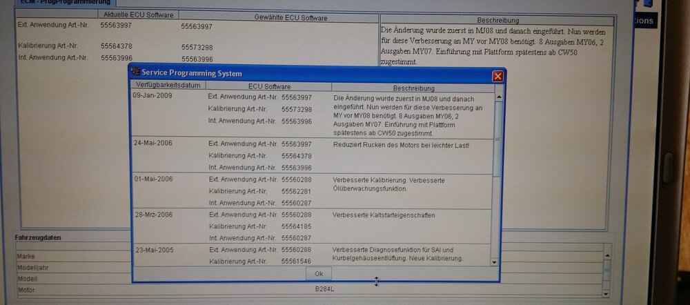

Hallo
Z28NET aka B284 ist ein, sogar aus heutiger Sicht, moderner Motor, leider voll auf Elektronik angewiesen
nach abklemmen der Batterie kommen zig Fehlercodes die gelöscht werden müssen, so der SAAB Meister von Dechent
zudem habe ich die neueste Update bekommen, jetzt habe ich praktisch die 255PS Software und 0,5l weniger verbrauch
habe sogar ein Bild gemacht

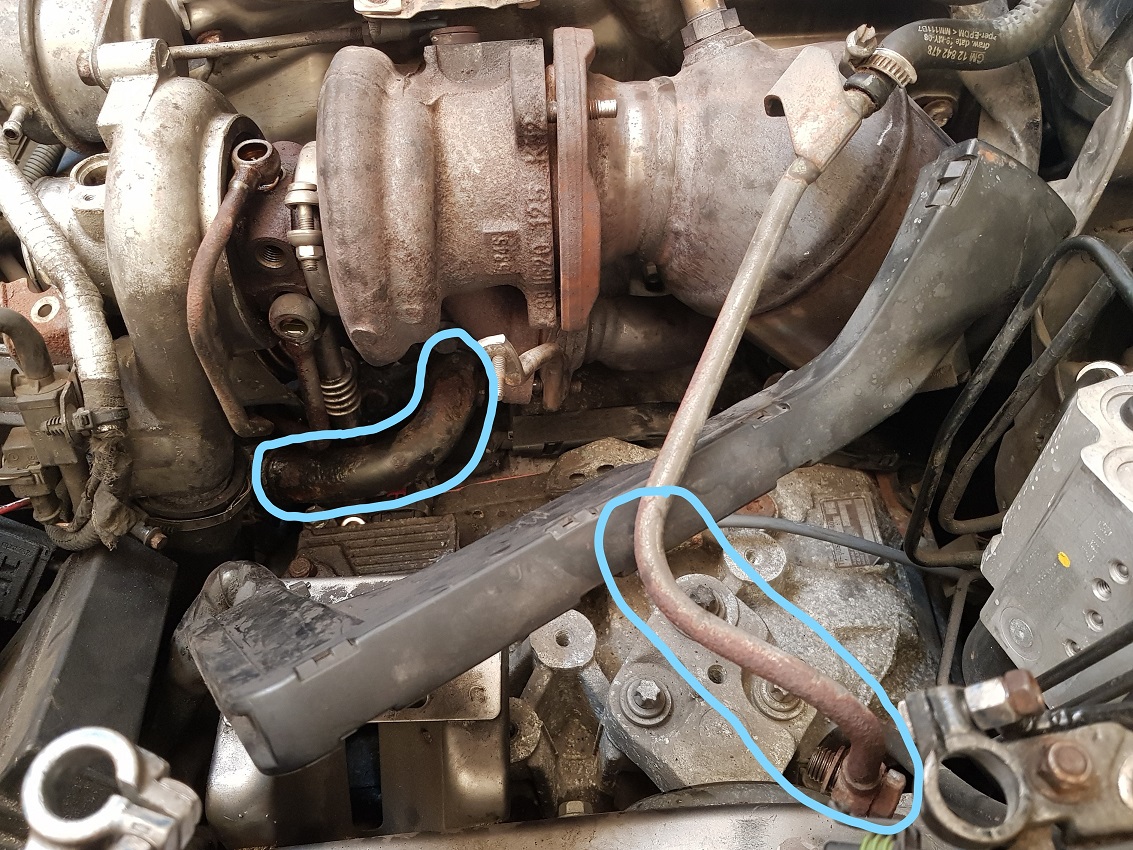

Ein Kunststoffrohr ( Nockenwellenentlüftung) ging zu Bruch beim Ausbau + 95 €. Die Teile die erst von Opel lieferbar sein sollten sind es nun doch nicht. Ein Rohr unter dem Lader was für die Kühlwasser Versorgung des Motors gebraucht wird, ist auch stark rostig. Natürlich auch nicht mehr Lieferbar... usw. Der Lader von meinem Saab ist soweit hin das er nun doch durch einen Überholten ersetzt wird.
Da rennen einen die 100derter nur so durch die Finger.
Das war der Istzustand alter Lader. Die beiden markierten Teile sind leider nirgendwo zu bekommen. Diese werden aufgearbeitet. Alle weiteren Zu- und Ableitungen sind noch lieferbar.
