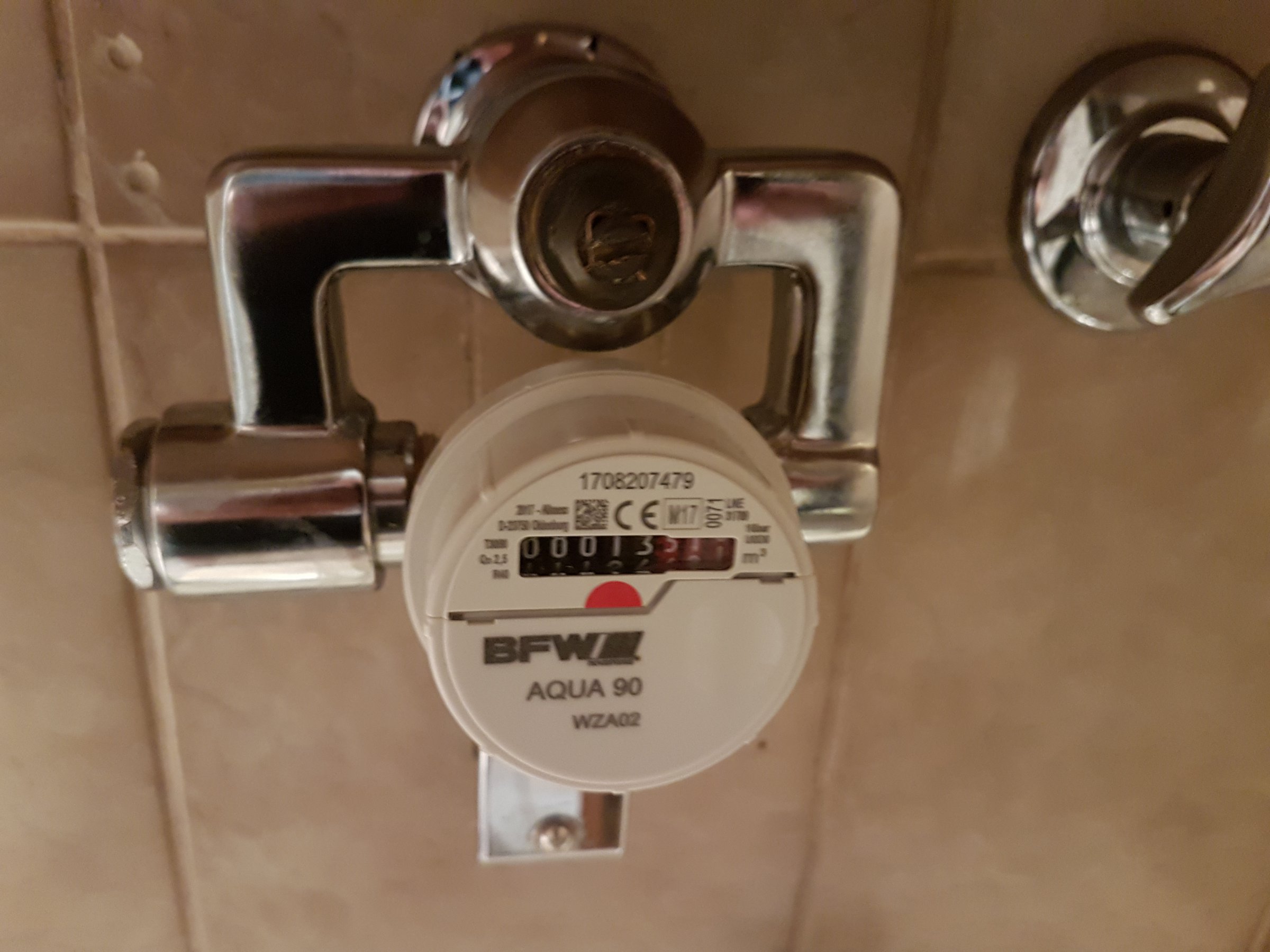

ich habe gerade eine neue Mischbatterie für die Dusche eingebaut.
Wir haben einen Wasserzähler fürs Warmwasser. Ober in der Mitte ist eine Schraube, die war mit einem Splint gesichert. Splint abgezogen, Schraube reingedreht Warmwasser Zufuhr war, wie gewünscht unterbrochen.
Mischbatterie installiert,
Kaltwasser wieder aufgedreht TOP
Schraube an dem Warmwasserzähler wieder aufgedreht... nix passiert. Ist da irgendwie eine Sicherung eingebaut, die wenn man an dem Teil rumfummelt, die Wasserzufuhr komplett blockiert??
Grüße und schönen Rest Sonntag
Norman
Nur so eibe Idee: Ich hab letztens auch ne Mischbatterie ausgetauscht, dazu die Eckhähne geschlossen. Danach ging beim Warmwasser auch nichts mehr. Eckhahn getauscht und wieder alles Ok. War der Kalk.
War der Kalk.
Ja, den haben wir in unserer Region leider reichlich ...:mad:
könnte schon Kalk sein oder Schmutz.
versuche das Ventil mehrmals zu öffnen und wieder zu schliessen, kann sein dass, sich der Kalk löst.
ich empfehle sowieso Halbjährlich ALLE zugänglichen Ventile 3-4 zu schliessen und zu ganz öffnen und am Schluss nur eine 1/4 Umdrehung zu schliessen, der Sanitär wird's danken
Bei uns ist auch Wasser im Kalk :smile: In dem Fall liegt es aber glaube ich nicht an den Ventilen, sondern an dem internen Zulauf im Durchflussmesser.
Wenn ich Glück habe kommt morgen mal ein Klempner vorbei

Mein Problem hat sich gestern Abend selbst geheilt :biggrin:
Keine Ahnung was der Auslöser war, habe noch mal an der Schraube gedreht, da kam dann ein Rinnsal.
Zwei Stunden später läuft das Wasser ohne weiteres Zutun völlig normal. :top:
