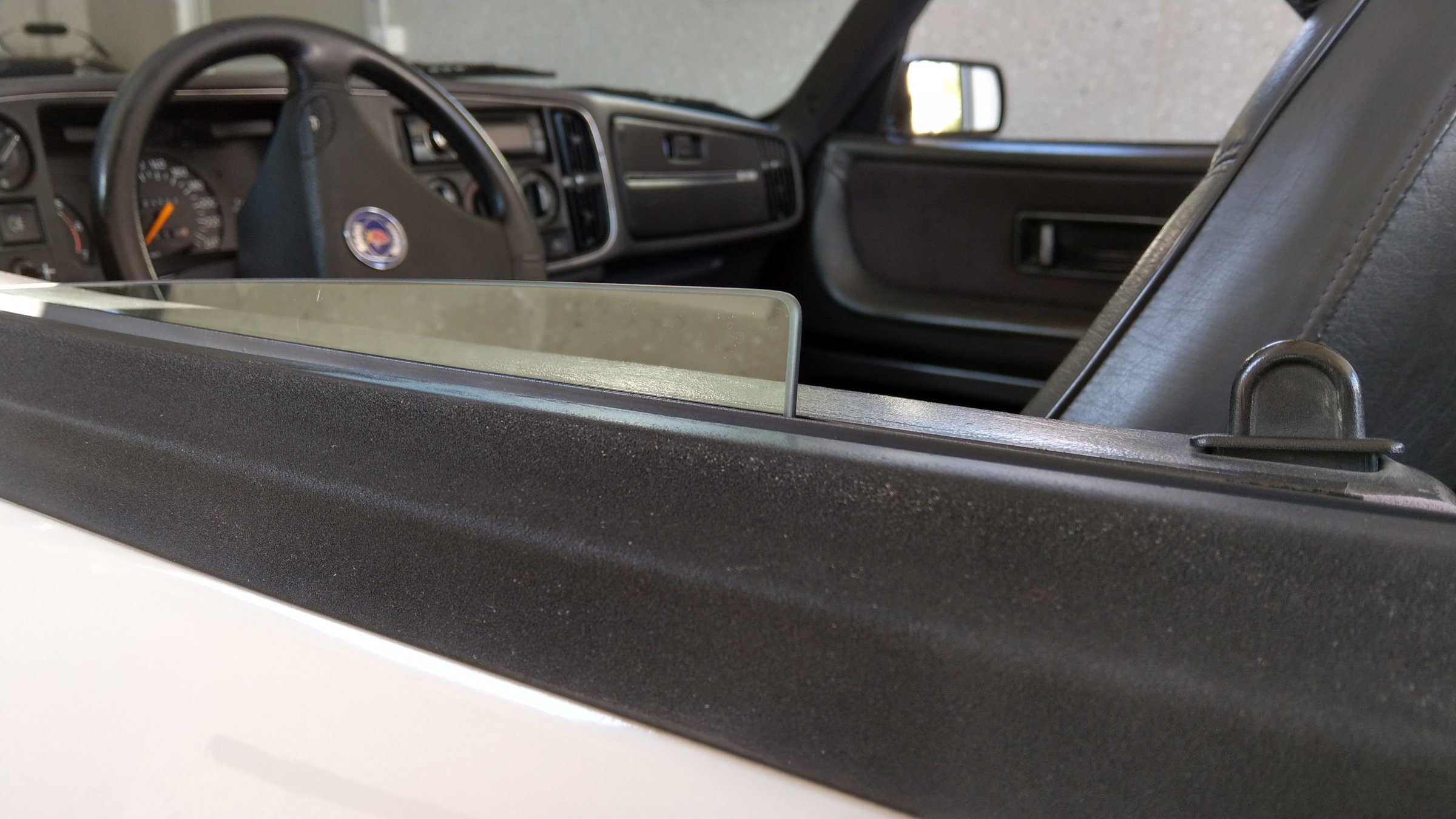

Beim hochfahren der Seitenscheibe Fahrertür (Cabrio 1992) war die Scheibe in einer totalen Schräglage.
Konnte dann die Scheibe wieder runterfahren und seither geht nichts mehr. Die Scheibe ist in einer leichten Schrägstellung und lässt sich nicht mehr bewegen.

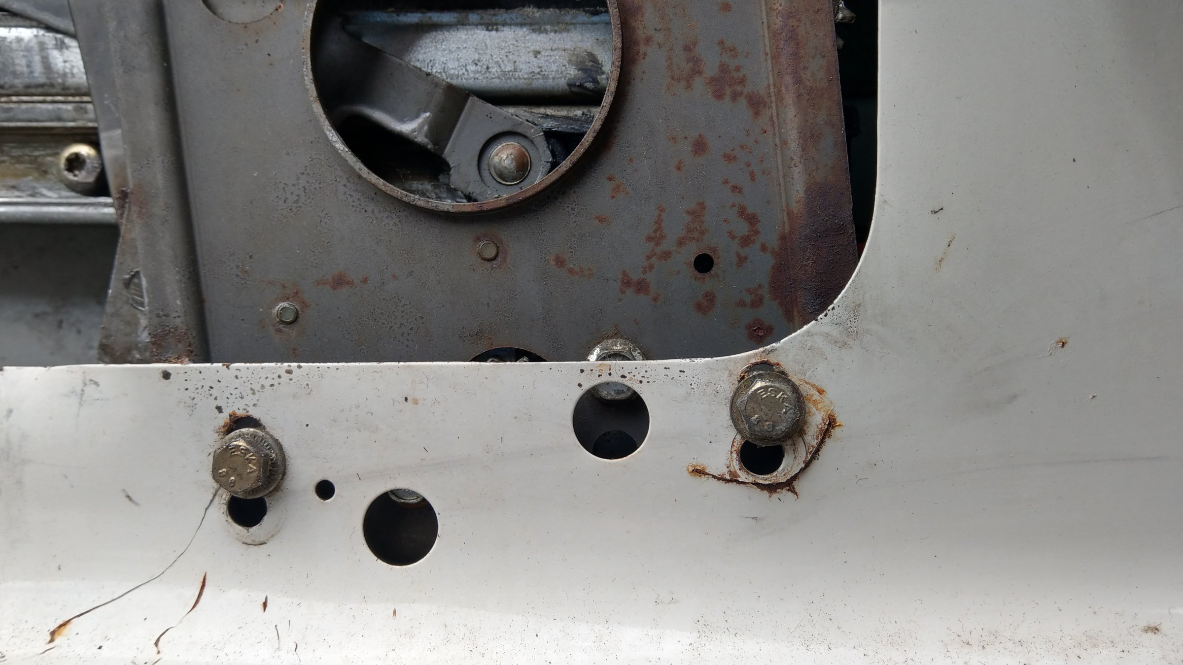

Heute Türverkleidung geöffnet und tatsächlich ist mir eine Schraube entgegengeflogen. (linke Schraube oben)
Das Innengewinde am Gestänge ist verschlissen, habe die Schraube vorläufig mit einer Mutter gesichert, wird nicht Jahre halten.
Trotzdem ging die Scheibe nicht hoch, der Motor machte keine Bewegung. Kurz vor dem Aufgeben festgestellt dass die Scheibe
beim aushängen genau auf die beiden Elektrosteckverbindungen gefallen ist und eine davon gelöst hat, schwer zu sehen.
Was auch noch verwunderlich ist, :eek: die ganze Mechanik ist um ca. 15 mm nach oben versetzt.
Hat aber bis jetzt klaglos funktioniert und tu es jetzt auch wieder.
Aber es erschliesst sich mir nicht, warum man das ganze Gestänge und Motor neu verbohrt und versetzt hat....
Du hast ja alles schon wieder zu; ich hatte auch nicht gleich daran gedacht. Es ist sinnvoll, die komplette Mechanik auszubauen und solange gängig zu machen, bis die unterstützende Feder in der Lage ist, die Mechanik (bei gelöstem Motor und natürlich ohne Scheibe) von alleine wieder hochzudrücken. Das lohnt sich, weil es neue Fensterheber nicht mehr gibt. Und ein neues Zahnsegment einzubauen ist noch mehr Arbeit.
