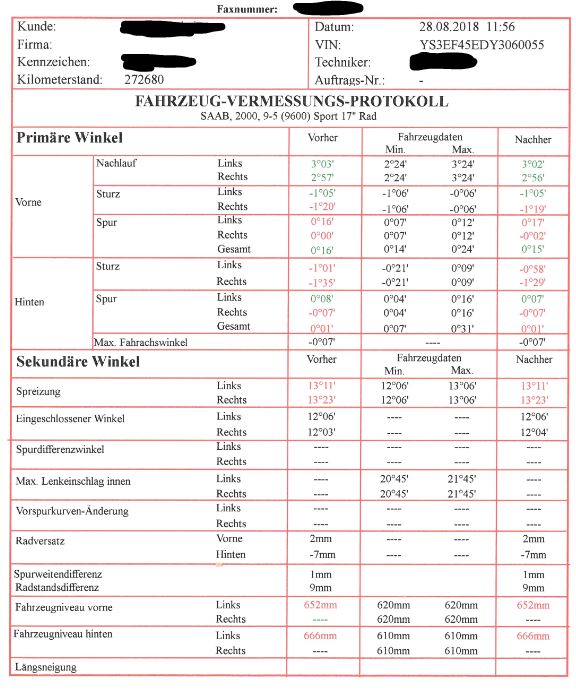

Letztes Wochenende sind neue Stoßdämpfer vorne eingebaut. Die Sachs aftermarket Dämpfer (12760163) sind ja im Forum ausreichend diskutiert, ich entschied mich für die Koni 8745 1159, die nur unwesentlich teurer sind. Zunächst kein grosser Unterschied,- die alten Dämpfer sind auch nicht kaputt - aber z.B. auf Kopfsteinpflaster sind die Konis sehr angenehm, weniger störende Geräusche. Insgesamt ist das Fahrgefühl besser, in Kurven auch stabiler, bei Neuware auch zu erwarten.
Mecker gibts auch : die Schweissnaht vom Querstück, da wo die Koppelstange dran ist, ist nicht gut gemacht.
Die Räder stehen jetzt auch gerader, demnächst steht nochmal eine Achsvermessung an.
Gruss
PG2

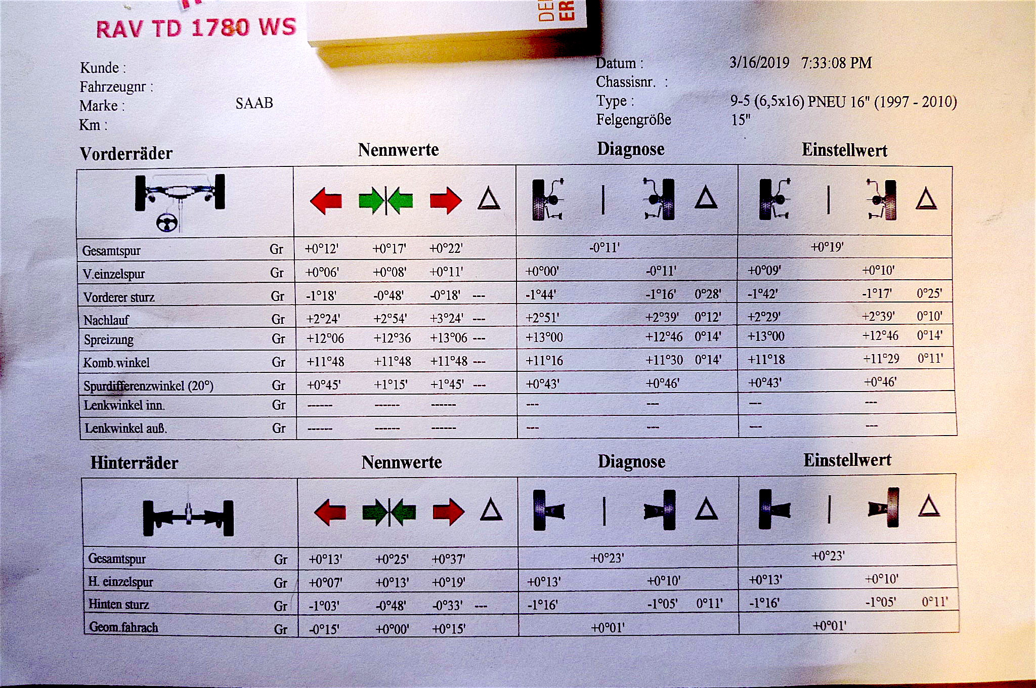

Liebe Gemeinde,
es schadet sicher nicht eine Sache zuende zu machen, daher hier die Fortsetzung von # 5, erstellt vom selben Messgerät.
Einen ganz herzlichen Dank für eure zielführenden und wertvollen Beiträge.
(Von den shims für die Hinterachse habe ich etliche in Edelstahl 0,8 mm hergestellt, es müssten noch einige da sein, ich brauche sie nicht mehr. Wer Interesse hat, bekommt sie gerne geschenkt.)
PG2
