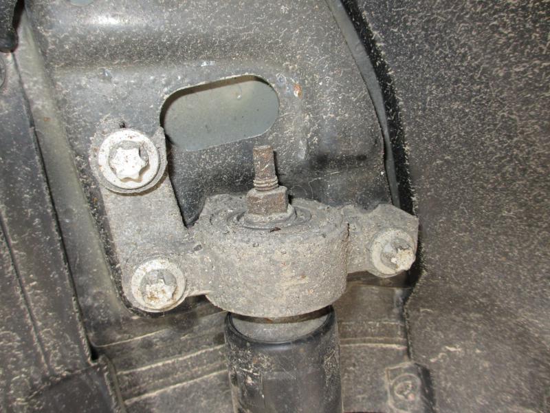

Auch ein Auge auf die obere Befestigung der Stoßdämper an der Hinterachse werfen.
Die Alu-Befestigung bricht auf Grund von Alukorrosion zwischen Buchse und Lagerbefestigung gerne mal.
Meistens auf der hinteren Seite Richtung Chassis.
