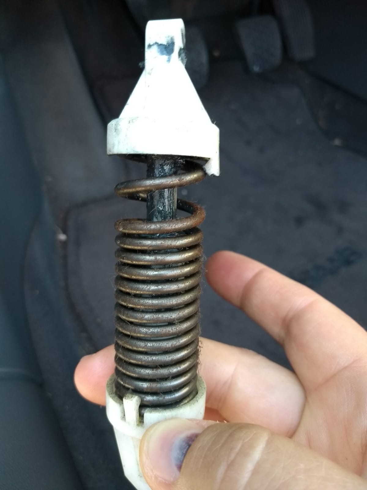

meiner Hübschen ging gerade der Motor an ihrem 9-3 II CV MY 2004 aus. Der Wagen lief im Leerlauf während sie ein Schwätzchen mit Mutti hielt, und springt nun auch nicht mehr an. Leider kann ich hier nicht weg um auszulesen. Aber sie hat nun diese Feder (siehe Bild) im Fahrer Fussraum gefunden, weiß wer für was diese da ist und wie man sie wieder eingebaut bekommt?

Hallo [mention=8974]Franke67[/mention] ,
das Teil soll Vorspannsfeder des Kuplungspedals sein.
Hier ist ein Topic über das Thema.
KLICK ME
