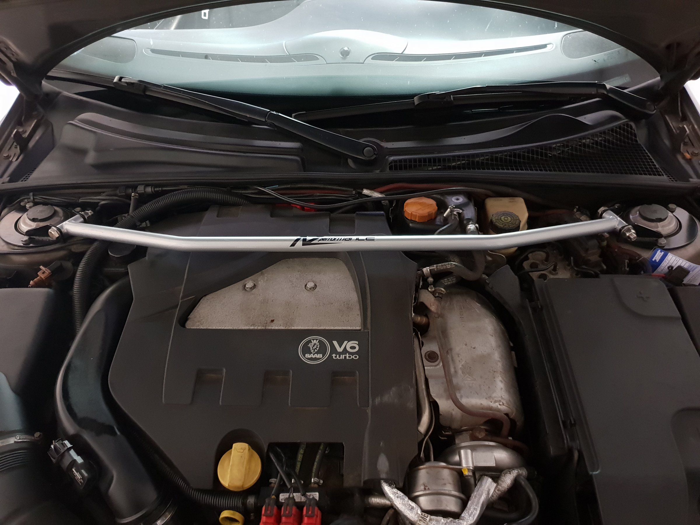

So meine Lieben das Teil passt ohne jedes Problem rein in den V6 siehe Bild.
Das Ding kommt aus Ungarn und war mach 2 Tagen da. Nicht schlecht.
Und drückt nicht auf den Ausgleichsbehälter, wie die 2.0T Version.

Ich hole das hier nochmal hoch, die Domstrebe von A-Z für den V6 passt nur am TX, das hat mir A-Z heute bestätigt nachdem sich die Motorhaube mit montierter Strebe nicht schliessen lies. Wie auch immer Saabioli das Ding seinen Wagen bekommen hat, vll wg Prefacelift?
Hi Jan,
is your car Turbo-X or 2.8 V6? Because the strut brace does not fit on V6, only on Turbo-X! If you have Turbo-X, try to invert the bar.
Auf meine Frage ob ich gegen eine passende für den V6 umtauschen könnte:
Unfortunately we do not have 2.8V6 strut brace, due to the reason does not fit under the hood (as you can see) :(

Hi ich hab die Domstrebe auch im Kofferraum liegen. Die passt ehrlich gesagt nicht gut. Die drückt auf den Kühlmittelbehälter. Hat jemand eine Idee was man da machen kann? Ich hab ganz viele V6 gesehen die die von Maptun verbaut haben. Aber so möchte ich das Teil irgendwie nicht einbauen.

Sorry ich muss dich da korrigieren, bei A-Z gibt es nur eine passende für den TX. Das Ding drückt am V6 tatsächlich nicht auf den AGB, das Problem ist aber das sich am "Standard" V6 die Motorhaube nicht schließen lässt wenn das Teil verbaut ist. A-Z hat das so bestätigt - siehe #36. Ich habe meine dann damals an Hansetroll verkauft, KronaPerformance in den Staaten hatte eine Zeitlang eine für den V6, ich habe damals leider zu lange gewartet.
Ich habe die von Maptun. Aber wie gesagt es gibt Motoren wo sie zu passen scheint.

Habe mich mal mit dem Meister darüber unterhalten, er meinte das der AGB nach unten versetzt werden müsste damit dann die Strebe sauber passt, ohne schweißen gehts wohl allerdings nicht.

Die AZ passt auch beim V6 meines Neffens, so wie auch in #31.
Wir haben allerdings den neuen schwarzen Ausgleichsbehälter.
Das scheint echt ein Rätsel zu sein, ich habe damals dann A-Z gefragt was denn der Unterschied ist - warum passt das Teil am TX und nicht am Aero? Ich habe keine Antwort bekommen. Es gibt wohl deutlich mehr Unterschiede zwischen TX und Serie.
Falls jemand etwas passendes für den Aero/V6 findet, ich hätte gerne auch eine :cool:
