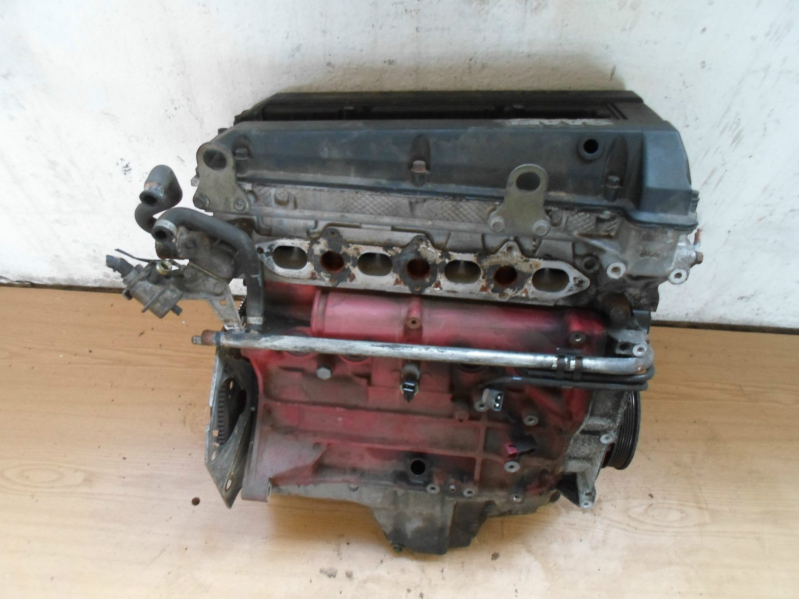

Habe mal ein Bild von einem anderen Motor gleichen Typs, der sensor über dem Öldruckschalter für was ist der???
