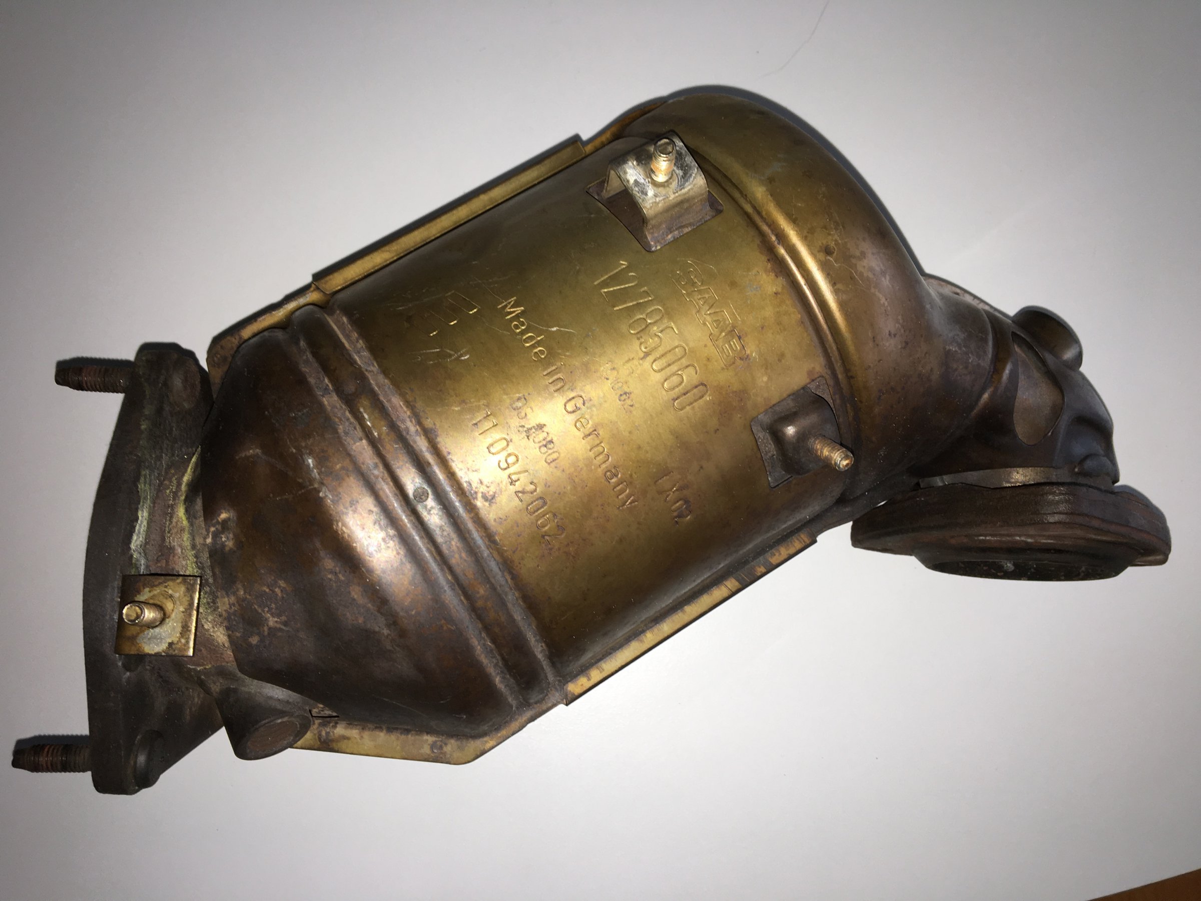

Nachdem ich immer den Fehler P0420 Katalysator Wirkungsgrad unter Minimum erhielt jedoch ohne merkbaren Leistungsverlust oder Mehrverbrauch habe ich den Katalysator gegen einen guten gebrauchten getauscht. Mit dem Defekten Kat kam jeden Tag nach 15 Km Fahrt die Motorkontrollleuchte mit dem P0420, welchen ich so lange immer gelöscht hab bis der Wagen wie Sau weiß grau das Qualmen anfing und es bestialisch anfing zu stinken. Habe gemerkt das der Ventildeckel sehr heiss wurde, also Kat raus und neuen Kat rein und siehe da: Kein Fehlercode mehr und das Qualmen inkl Stinken war sofort weg.
Nun beginnt die Ursachenforschung, da ich es nur von Dieseln kenne das deren DPF bzw. Oxikats sich mit Ruß zusetzen vor allem bei Kurzstrecken Einsatz.
Beim Benziner ist mir dies fremd.
Deshalb habe ich euch paar Fotos beigefügt und frage euch ob ihr schon mal so ein Schadensbild gesehen habt.
Ich tanke ausschließlich Aral 102 Ultimate.
Mache alle 10.000 Km Ölwechsel mit Premium Ölen von Mobil1 und RoWe.
Habe von Liqui Moly den Ölverlust Stop sowie das Lecwec benutzt um einen undichten Simmering des Ölstand Sensors abzudichten. Ferner hab ich von Protec den Oxicat Katalysator Reiniger in den Tank gekippt, da die P0420 schon vor 6 Monaten mal kam, dann 6 Monate Ruhe und dann kam die MKL jeden Tag.
Mich wundert was dieses weiße Kalk artige Zeugs sein könnte was die Kanäle des Monolithen offensichtlich zugesetzt hat.
Hab den alten Kat mal über Nacht in heißes Wasser inkl Spüli gelegt und dann lange Zeit mit klarem Wasser am nächsten Tag ausgespült.....aber ohne Reinigungserfolg :-(
es gibt irgendwo in de so eine firma welche die kats freibrennen kann, war schon einigemale bei den autodoktoren auf youtube, die haben auch ein extra video zu der firma gemacht....
Wenn ich nach dem Kat bei Ebay schaue mit der Teile Nr: 12785060 so wollen Verwerter dafür noch satte 400 EUR und mehr sehen.....
Was hat das Dingen denn mal neu gekostet?!
Ist aber nicht aus Gold, oder ? ;-))
Ich hab da sowas von 1100€ im Kopf……

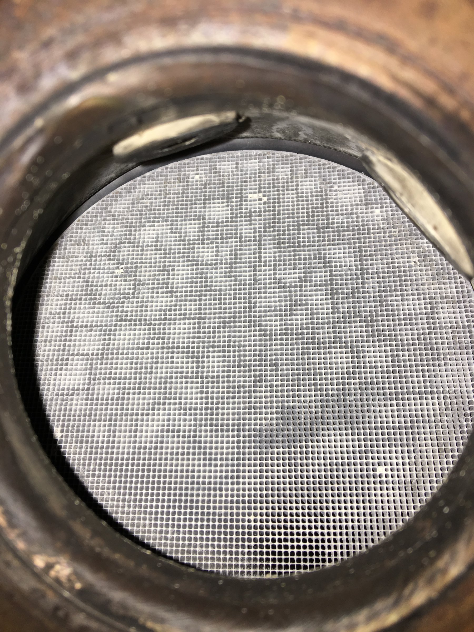

[ATTACH=full]149078[/ATTACH] [ATTACH=full]149079[/ATTACH] [ATTACH=full]149080[/ATTACH]
dieses "Zeugs" bedeutet dass der Motor Thermisch an die Belastungsgrenze arbeitet
wenn du so weiter Fährst kann sein das nach paar Tkm ein neuer Motor fällig wird
ich empfähle ein KFZ-Meisterwerkstatt aufzusuchen bevor zu spät wird
Er wurde sehr heiss, als der Katalysator verstopft war, aufgrund mangelhaften Abgasfluss. Obwohl er immer 90 Grad Wassertemp hatte, merkte ich, das es auf dem Ventildeckel, am Öleinfülldeckel sehr heiss wurde obwohl ich ihm keine Last abgefordert hatte.
Was bedeutet Thermische Belastungsgrenze? Was kann man dagegen tun?
Doch Turbolader erneuern?
Fakt ist, dass sich dein Katalysator mit "weißem Zeugs" zugesetzt hat - und sowas sollte weder von verbranntem Benzin noch von Öldämpfen kommen. Mein persönlicher Favorit wäre zunächst Kalk aus Kühlwasser welches in den Abgasstrom gelangt ist. Und dann würde ich in zweiter Linie die zugesetzten Dichtmittel verdächtigen. Aber auch dann muß da Öl mit den Dichtmitteln recht massiv in den Abgasstrom gelandet sein. Freibrennen geht auch nur dann wenn es sich um eine organische Komponente handelt - wonach das nach den Fotos mit der Vorgeschichte erstmal nicht aussieht. Gib doch mal nen Tropfen Entkalker/Zitronensäure drauf und schau ob´s schäumt...

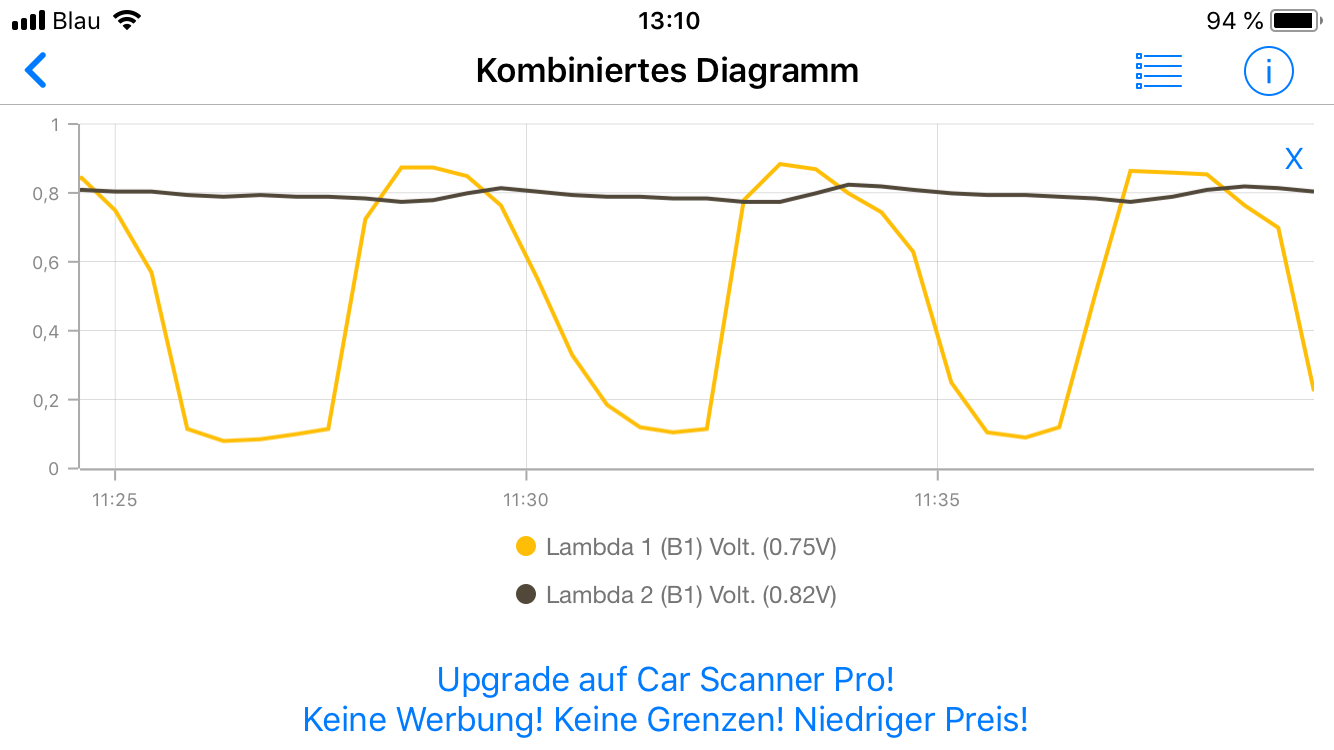

Trimmwerte scheinen i.o
Kurzzeit Trimm im Leerlauf betriebswarm: 13,0 %
Langzeit Trimm im Leerlauf: -3.5 %
Sondenwerte i.o im Kaltlauf: Sonde 1: 0.1 bis 0.9 Volt / Sonde 2 stabile: 0.455 Volt
Kommt jedoch wieder etwas Qualm aus dem Auspuff Springt Sonde 2 wieder zwischen 0.2 und 0.75 Volt up and down :-(
Werde mal beide Lambdasonden erneuern und den Luftmassenmesser auf Verdacht ( sind ca. 200 EUR Gesamtkosten ) und dann mal weitersehen....
Habt ihr noch Vorschläge?

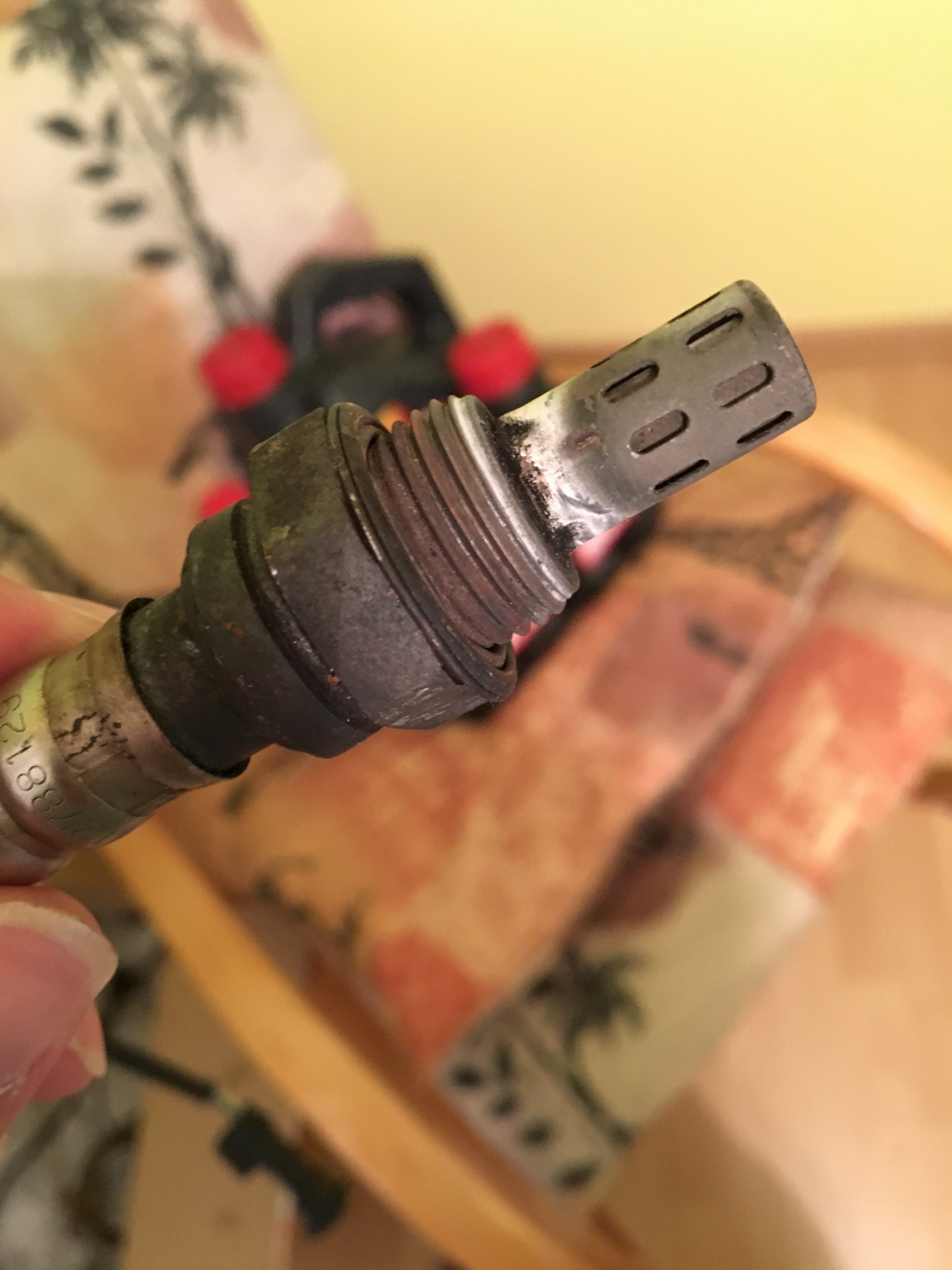

Wie sehen denn die Zündkerzen und die 1. Lambdasonde aus?

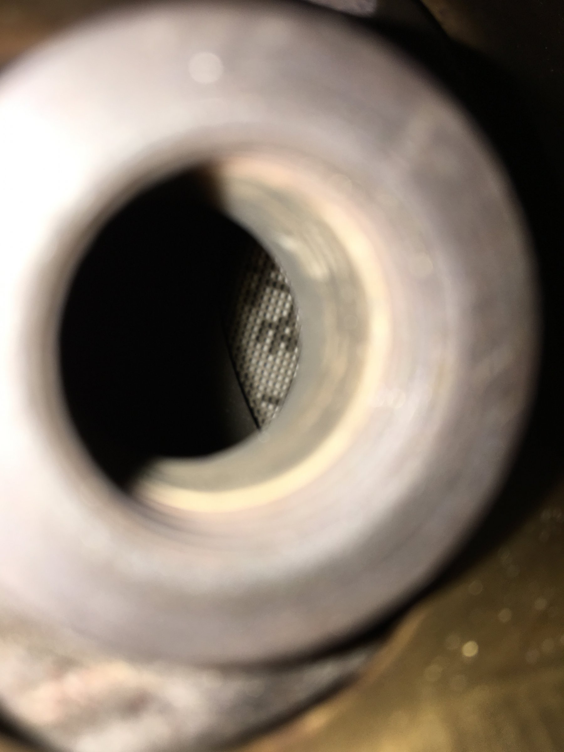

Ist der Katalysator denn wirklich verstopft? Halte oben in den Anschluss zum Turbolader eine Lampe und versuche von unten zu schauen ob die Kanäle durchleuchtet werden.
Ein defekter Kat muss nicht unbedingt verstopft sein.

Danke für den Taschenlampen Tipp.
Habe ich eben im Keller im 100 % Dunklen Raum ausprobiert mit meiner LED Lenser Taschenlampe.
Krass!!!! Nehme die 70 % Verstopfung zurück und erhöhe auf bestimmt 85 bis 90% Verstopfung!
Ich habe in meinem Leben noch nie so einen verstopften Kat gesehen.
Das Licht kommt fast gar nicht mehr auf der anderen Seite an und man sieht zu 85 bis 90 % das die kleinen feinen Kanäle mit irgendetwas massivst "zu" sind, obwohl ich den Kat schon gewaschen und durchgespült und 1 Woche getrocknet hab.
Krass, das der Wagen überhaupt noch Leistung haben konnte, so "zu" wie der war.

Mich wundert das der Wabenkörper zumindest an den beiden sichtbaren Enden so heile geblieben war, aber kann ja auch sein, das er innerlich zerschmolzen ist.
Der neue Kat arbeitet schön, nachdem ich auch mal den Ölstand nun auf zwischen MIN und MAX gebracht hab, ( falsches Messen im warmen Zustand sei Dank ) hat auch das Qualmen aufgehört :-))

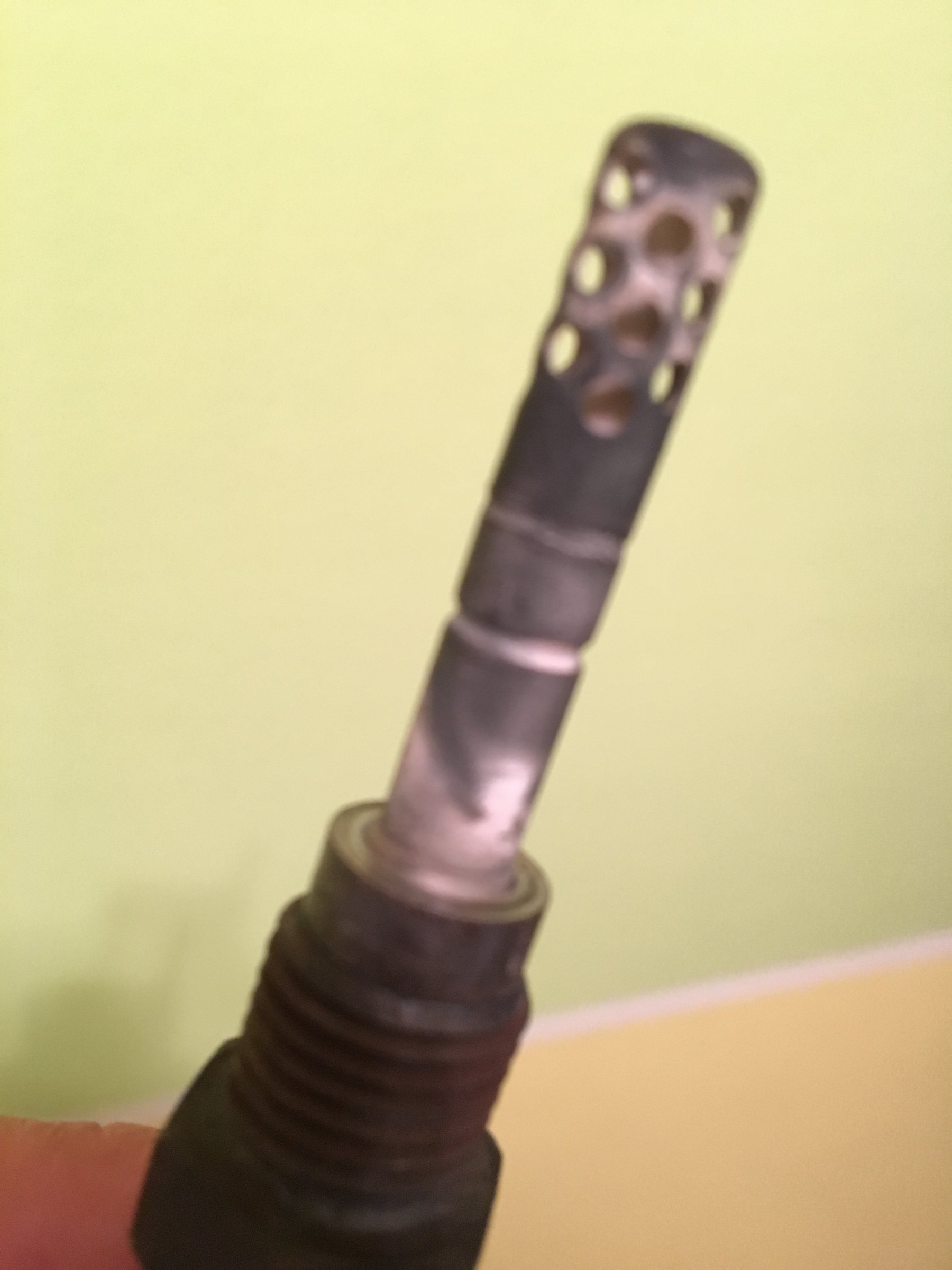

Alle 4 Zündkerzen sind so leicht wie soll ich sagen dunkelbraun bis mittelbraun von der Farbe her, in den Kerzenschächten ist 0,0 % Öl oder Schmutz, sind blitze Blank.
Die Lambdasonde war dunkelgrau gefärbt bis schwarz aber eher gräulich und trocken.
Wie lange halten die Sonden? Soll ich die mal erneuern? Auto hat 186.000 Km und es steht auf der Lambdasonde eine Original Saab Nr drauf.
Regelbereich sind 0.1 bis 0.9 Volt bei Sonde 1.
Sonde 2 regelt von 0.455 bis 0.475 Volt, zeigte Auffälligkeiten als noch zu Viel Öl drin war in dem Moment wo er Öl verbrannte, da sprang sie auf und ab, aber nun mit dem korrekten Ölstand hat sie sich wieder stabilisiert auf 0.460 Volt.
Ist das Okay?
0231B95B-2636-4EBF-B52C-F2194366C3C1.thumb.jpeg.0b47ab0f14ba07538b2b9f52f1a7e6e0.jpeg C83716E6-E2FC-4421-896A-66E68E6D0929.thumb.jpeg.0497b3a3bf9c7b4acb8196eb9ff8e9d7.jpeg
Das ist mein alter Temperatur Sensor.
Die hier gezeigte Lambdasonde stammt aus dem jetzt verbauten Gebrauchten Kat.
Meine alte Sonde haben wir wieder verwendet, die Farbe passt nur meine hatte keine weiße Ablagerungen wie diese hier.

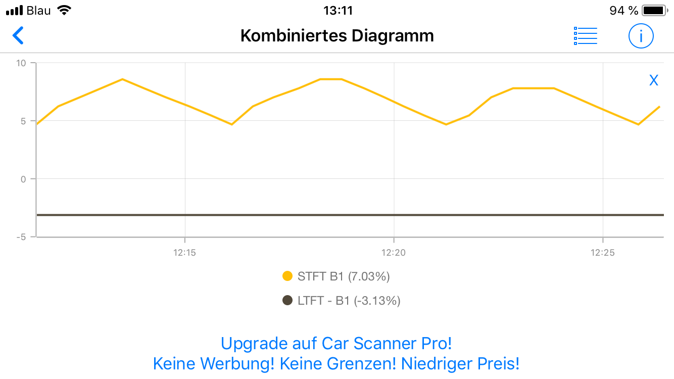

Heute hat mein Saab einen Super Tag gehabt, vielleicht geht es ihm nach dem Katalysator Tausch und eines korrekt austarierten Ölstands genau zwischen MIN und MAX am besten. Dann noch super Wetter zwischen 0 und 23 Grad fühlt er sich am wohlsten der alte Schwede, so wie ich mich auch :-))
Habe Super Trimm Werte:
Kurzzeit Trimm: 3-7 %
Langzeit Trimm: stabile -3.1%
Lambda Sonde 1: regelt stabil 0.1 bis 0.9 Volt
Lambda Sonde 2: wenn Motor kalt bei 0.455 Volt stabil, wenn Kühlwasser 90 Grad stabil bei 0.785 Volt.
Zündwinkel -1.5 bis 3 % meist bei 0 % :-)
Was mir aufgefallen ist: In der Warmlauf Phase schwankt Sonde 2 ab und zu von 0.25 bis 0.8 Volt auf und ab!?!?
Sie fängt sich dann aber wieder und wenn der Motor warm ist bleibt sie auf stabilen 0.785 Volt.
Evtl Sonde verrust oder besser mal neu machen?
