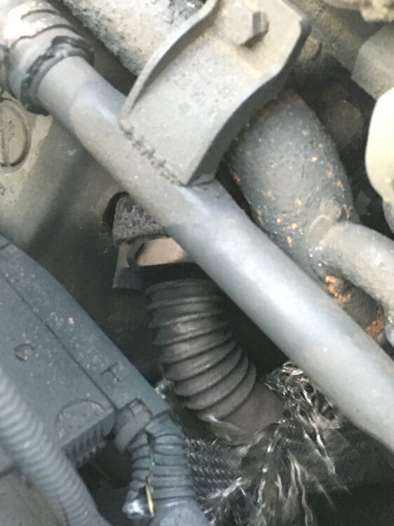

Gestern auf der AB kurz hinter Kassel (kurz vor Autobahnparkplatz Markwald): es rummst, Leistungsverlust und die Kiste hört sich am Auspuff deutlich offen an. Sofort raus, reingeguckt: Das Rohr oder die Zuleitung, die fahrerseitig vorne an den Krümmer anschließt (s.Bild) ist abgerissen, der Kabelkanal darüber durch die Hitze schon leicht abgeschmolzen. Weiterfahrt ausgeschlossen. Nun steht die Kiste beim nächsten Opel-Händler.
Meine Frage: Was kostet das Rohr etwa? Würdet ihr annehmen, dass die "Krümmerundichtigkeit" vielleicht nur durch das Rohr verursacht wird? Kann nun mit dem verschlissenen ZMS tatsächlich noch wieder nach HH gefahren werden (lt. Werkstatt können die Federn zwar klappern, aber nicht rausfallen - nach dem letzten Vorfall bin ich allerdings etwas skeptisch gegenüber der Auskunftsquelle)? Wieviel hat euch ein ZMS-Austausch gekostet?

Original Opel Ersatzteil 55202704 - 179,00€ (nachbauten aus China , vertrieb aus UK oder Internet als "original" kosten um die 90€ )

Vielen Dank schon einmal. Das Rohr ist verbaut (mit Einbau leicht über 400€), für den ZMS- samt Kupplungstausch veranschlagten sie 2300€ - da habe ich erst einmal von Abstand genommen.
