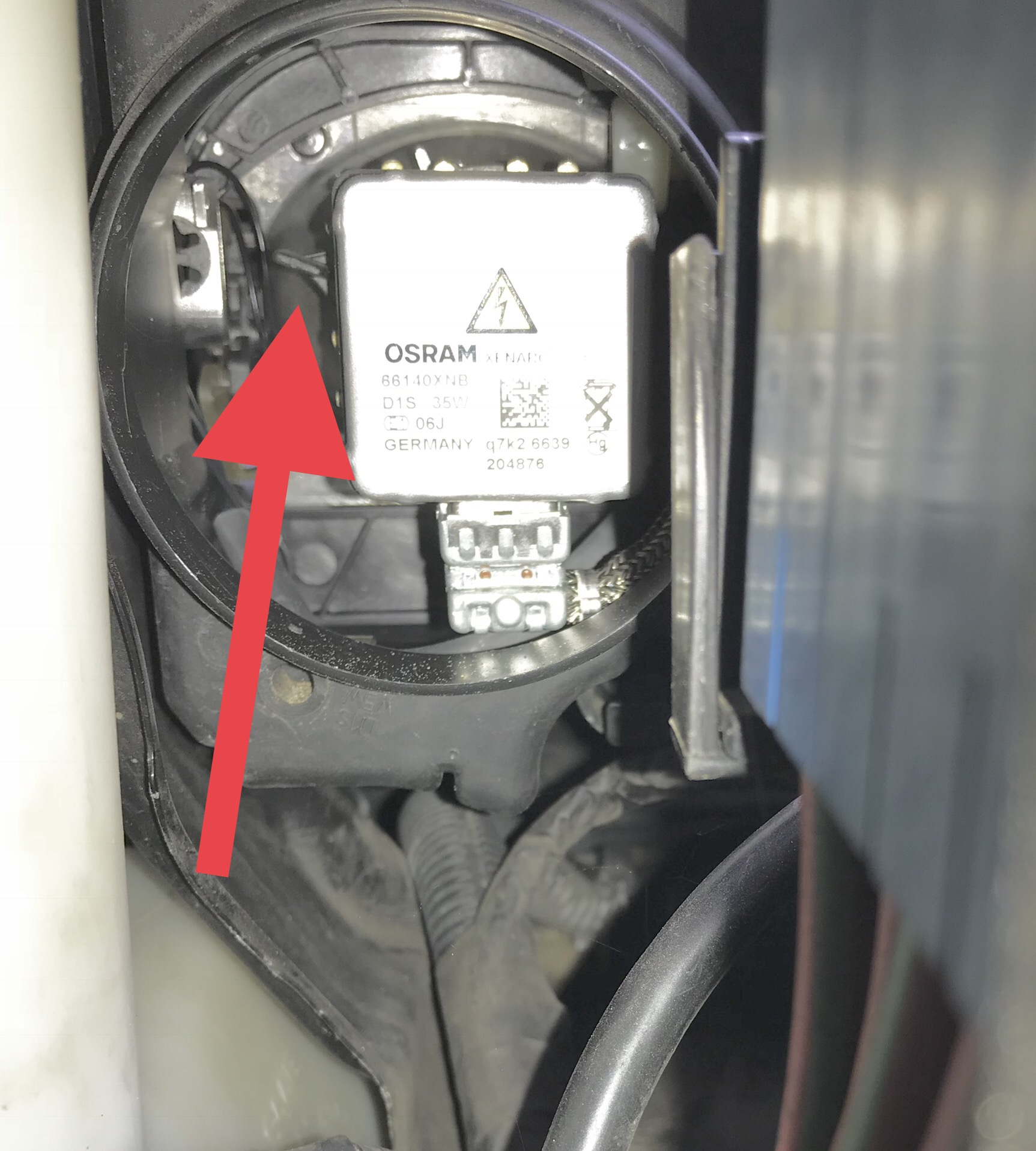

hoi
ist jetzt die Xenon birne nur reingesteckt ?
fahre die brille jg 2008.
(batterie seite )
