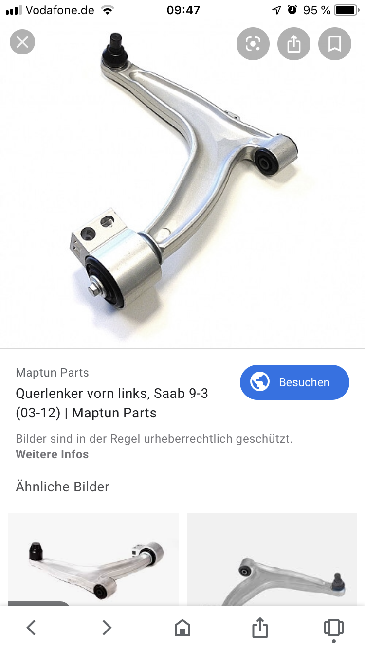

Du meinst das hier??
Genau aber nur die Buchse war halt kaputt bei mir bzw ausgeschlagen.. Würde aber ganzen querlenker machen wenn dann

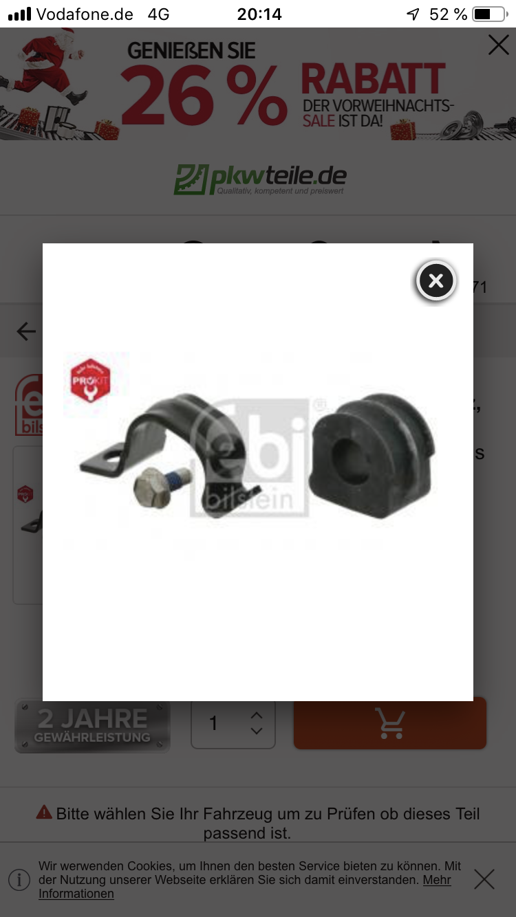

Ich denke es sind die Stabigummis bei mir, an die man so bescheiden hinkommt. Hat jemand eine Anleitung zum Wechsel der Gummis.
Denn Querlenker und auch alle anderen Buchsen sind gut bzw. neuwertig! Nur die Stabigummis machen keine auffälligen Geräusche wenn der Wagen aufgebockt ist, sonder nur unter Last oder eben wenn der Wagen „einsinkt“.
Meinst du Koppelstange? Wenn ja wieso nicht einfach ganze Koppelstange wechseln? Ist eh preisgünstig
Nein, nicht Koppelstange sondern die Gummis vom Stabilisator.
