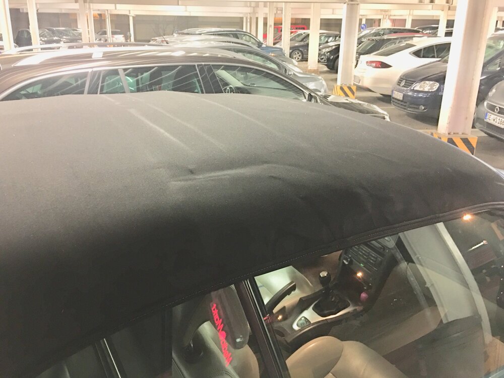

Hallo liebe Forumsmitglieder,
meine Greifenkönigin - eine herrliche Bezeichnung - bekommt im Moment ganz schön etwas ab. Nach ner beschädigten Frontscheibe, geht es nun mit nem beschädigten Verdeck weiter. Ein Baumarktmitarbeiter hat beim Einräumen eines Hochregals, ne Europalette mit Holz hinten herunter gestoßen. Auf der anderen Seite des Zaunes stand mein 9-3 Cabriolet.
Sie hat eine Palette bzw. Teile einer mit Holz bepackten Europalette abbekommen und nun einen schönen Abdruck im Verdeck. Es geht noch auf, Spriegel wohl unbeschädigt. Dichtung auch ok. Scheiben noch nicht heruntergefahren- morgen noch machen ‍♂️
Bekommt man soetwas wieder weg und weg soll es. Erwärmen?
Neues Verdeck?
Morgen Showdown mit dem Verursacher/Versicherung.
Vielen Dank für Eure Meinungen,

Bei dem Druck des Aufpralls müsste die verdeckhaut teil demontiert werden, um durch ein Mann vom Fach beurteilen zu können ob alle lagen noch dicht sind und nicht durch Rissbildung hier Undichtigkeiten entstehen , die sich dann irgendwann am Innenhimmel bemerkbar machen ... BJ 2006 , da wird der Versicherer mit Sicherheit knausrig werden ... was Leistung betrifft .
Warmmachen geht nicht . Ist kein Kunststoffverdeck .
Dichtigkeitstest ohne Innenhimmel machen und ggf. Teil aus Schadensersatz für neues Verdeck schonmal zur Seite legen. Ich habe hier glaube ich mal gelesen das ein Original Verdeck an die 4,5 Teu kosten soll ....inkl. Montage/ einstellen ... ?
Grüße
Hier sollte in jedem Fall jemand eingeschaltet werden, der sich mit Cabrioverdecken auskennt, um eine abschließende Beurteilung zu erlangen. Entscheidend sind hier die Lagen unterhalb der obersten Lage die das Dach dicht halten. In einem solchen Fall kannst Du den Gutachter wählen und hier sollte auch ein Sattler mit eingeschaltet werden.
Auf jeden Fall jemanden hinzuziehen der sich mit Verdecken auskennt, schließlich bist Du der Geschädigte ……

vielen Dank für Eure Tipps. Bisher ist man konziliant auf Verursacherseite. Habe mich geistig am Montag, schon auf nen Besuch beim empfohlenen Guido Maack eingestellt. Mal sehen was er rät.

ach ja ein Update bei meinem Fall - Verdeckaustausch wird ohne Probleme bezahlt, ca. 1808€ KV bei Guido Maack in Hamburg, ca. 2 Tage Arbeit. Am Freitag ist vielleicht alles fertig.

Auf dem Bild von mir oben, am Anfang der Delle ist ein Fleck zu erkennen, das ist eine Aufschürfung die kann ich mir nicht so richtig erklären....
Weiter hinten auf der rechten Seite beim letzten Spriegel vor dem Fenster ist noch eine Aufschürfung, aber weniger schlimm als weiter vorn. Keine Ahnung wo und wie diese her ist...

Verdeck ersetzt, nachgespannt, Gelenke geschmiert etc - 1809€ und ca. 1 Tag Arbeit bei Maack in HH.
Ganz klare Empfehlung, super Handwerksarbeit, toller Sonnenland Stoff, leicht flauschig.
Schön stramm jetzt, es trocknet super schnell wieder. Auf die nächsten 12 Jahre!
