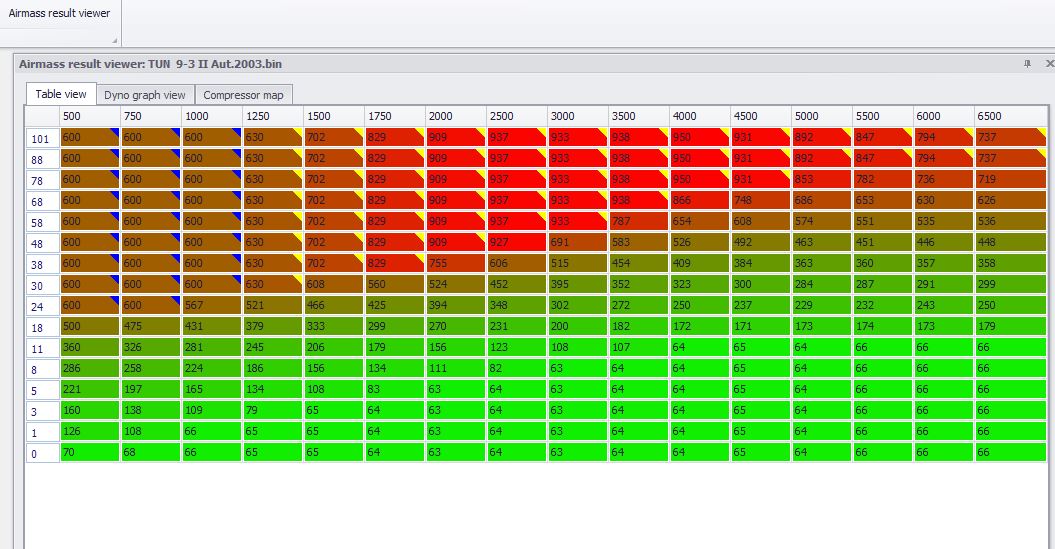

Das "Tune Me Up" Feature ist dazu gedacht auf die schnelle eine bestimmte Leistung zu erreichen, z.B. wenn man einen anderen Turbo, Einspritzdüsen, etc. verbaut hat.
Mit den erechneten Werten läuft das Auto regelrecht wie ein Sack Nüsse (sehr unruhiger Motorlauf, hoher Kraftstoffverbrauch, teilweise sogar schwarzer Qualm).
Denn wie von dir richtig erwähnt geht es um das schaffen eines Grundgerüsts für die eigentliche Anpassung.
In dieser Einleitung bin ich jedoch lediglich auf den "Tuning Wizard" eingegangen, welcher etwas völlig anderes ist.
Das Team rund um die TrionicSuite hat bereits einige sogenannte "Tuning Packs" mit in die Software gepackt um Anfängern einen Einstieg zu ermöglichen.
Dabei handelt es sich um bereits optimierte Software, welche absolut kein Risiko für die Mechanik eines intakten Motors darstellt.

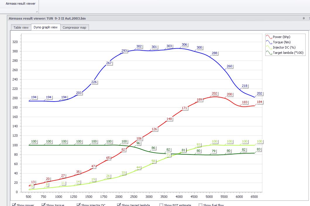

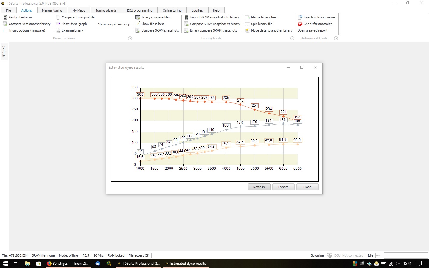

[mention=3327]saabracadabra75[/mention] hier mal zwei Aussagen - eine von einem Gold Member (james ng) und Entwickler (mattiasclaesson):
gut das du es gepostet hast ....
mit was bitte unterscheidet sich die aussage von T8 Suite Hersteller von das was ich schon hier geschrieben habe ?
es wird nur ab Werk programmierte Software ausgenutzt, es sind ca. 280/300Nm , wobei für mich 300Nm bedeutet von 1800-5000U/min und das gibt die Werks Software nicht her
und ca. 180/190PS, auf dem Prüfstand kommen ganz genau 185PS
also von Stage1 ala MapTun / Hirsch ist die kostenlose "Turing" weit entfernt, wie ich schon sagte
ich schreibe hier nichts (wie meisten ) was ich im Net irgendwo gelesen habe, sondern aus Erfahrung
hab lange, sehr lange mit Tuning T7 T8 experimentiert, das was im bunte Diagramme steht
hat mit dem Realität nicht zu tun
ohne Prüfstand ist Tuning einfach nicht möglich, und wer Monate auf Prüfstand ein Software perfektioniert gibt diese ganz sicher nicht kostenlos an Pfennigfuchser weiter

Habe mit mal genauer angeschaut was das TuningWizard in der Trionic 8 macht. Die Luftmaße beim b207r nah am Drehzahlbegrenzer würde ich etwas verringern, ansonstensten ist alles ziemlich safe. Die Leistungsausbeute liegt wirklich unter der Stage 1 der meisten Tuner, man kann das tuningwizard als Stage 0.5 bezeichnen.
