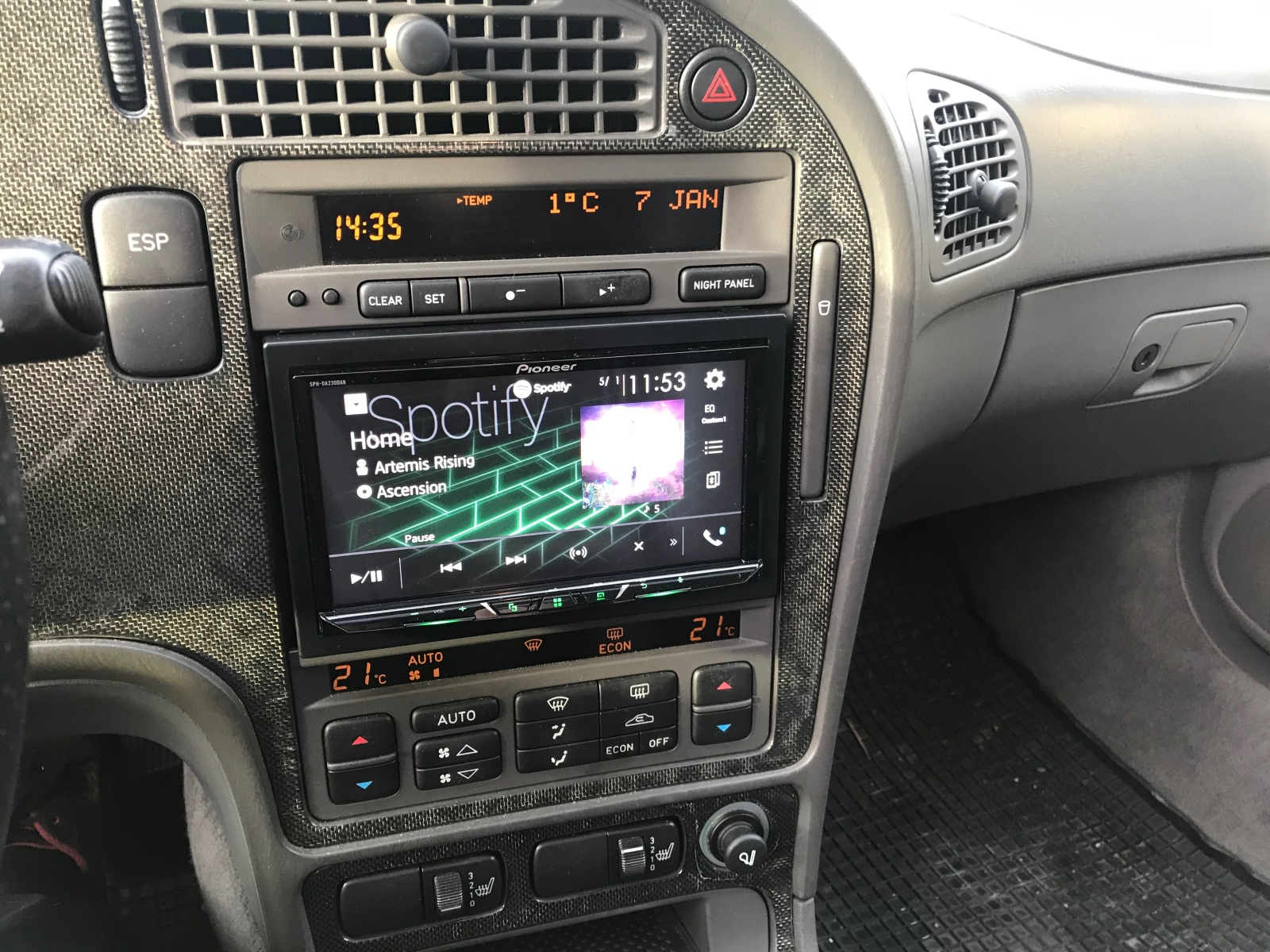

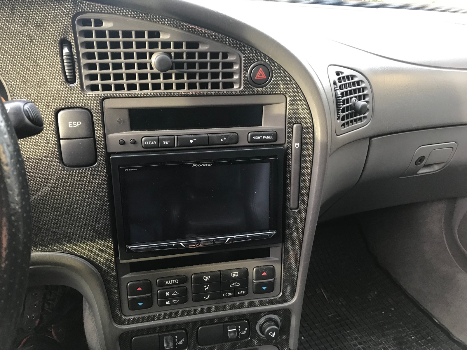

Ich hab seit 2 Wochen das Pioneer SPH-DA230DAB Doppel-DIN Radio verbaut mit Apple Car Play, Spotify, DAB+, Freisprecheinrichtung etc.
Habe noch nicht alles angeschlossen, aber wenn es soweit ist, werde ich das mal genauer in meinem Projektthread vorstellen.

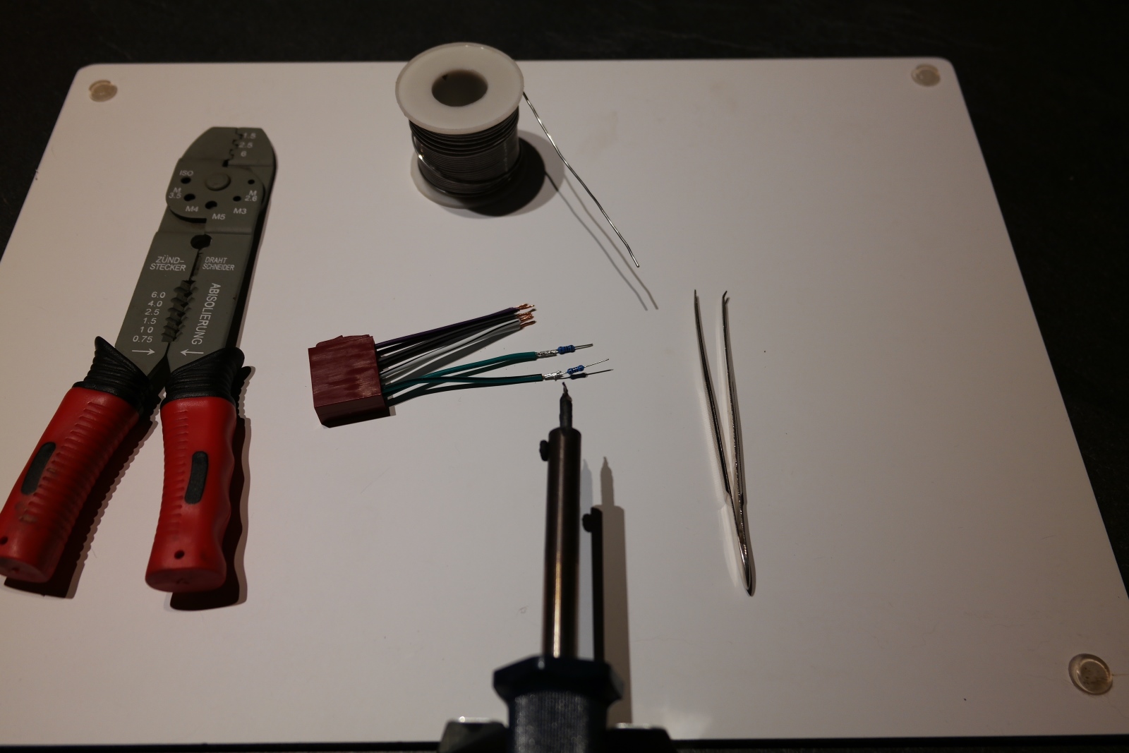

Das ist korrekt. Am Radio hast du nen einfachen Iso-Stecker mit 4 Lautsprecher-Ausgängen. Es funktioniert theoretisch auch ohne den selbst gebastelten Adapter, aber dann passen die Pegel vorne und hinten nicht und es klingt schrecklich.
Du kannst also einfach jedes normale Radio anklemmen, solltest allerdings den selbstgebauten AS3-Adapter dazwischen klemmen. Hier ein Beispiel wie ich es gelöst habe:
as3_adapter.thumb.jpg.444144c324c946b0ffa01039d7181063.jpg radio_01.thumb.jpg.095e447bab161e1b57fad7ef6b565af6.jpg radio_02.thumb.jpg.e302cda714e70ac9e38e036eabda19b2.jpg
[ATTACH]155260[/ATTACH] [ATTACH]155261[/ATTACH] [ATTACH]155262[/ATTACH]
