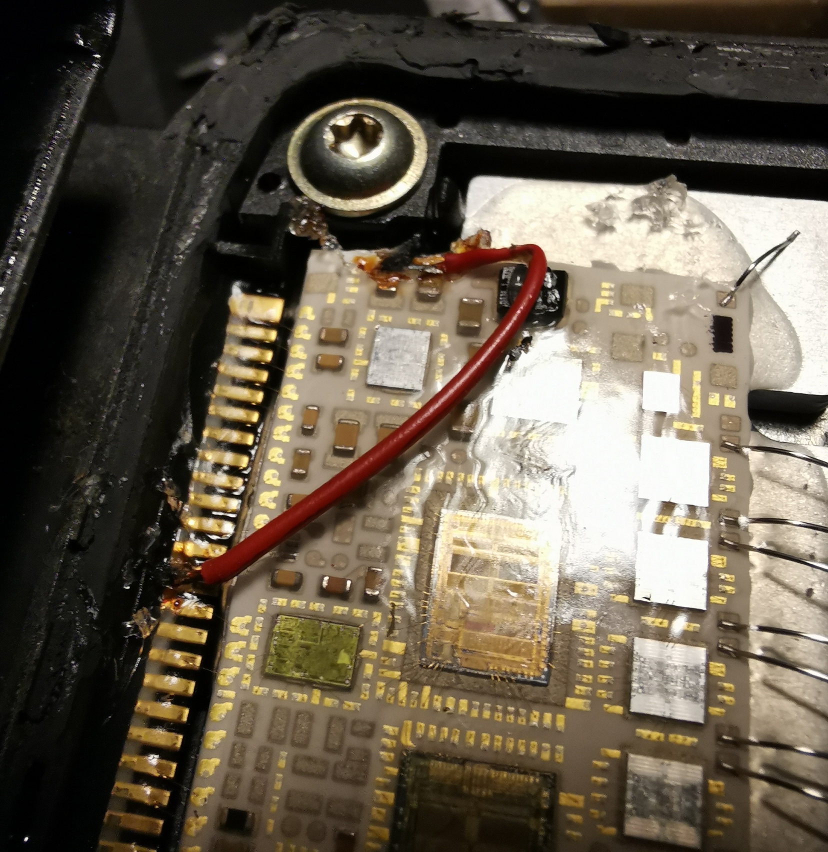

Das Auslesen hat ergeben , dass das Steuergerät kein Speedsignal vom Abs Steuergerät bekommt.Im Abs Steuergerät ist kein Fehler hinterlegt.
Einzig im Steuergerät ist der Fehler p0502.
Der liebe Elmar vom Autohaus Stephan in Vienenburg hat mir da bisher super geholfen und mir dann auch erklärt ,dass er dieses Phänomen schon ein paar Mal hatte.
Das Abs Steuergerät hat einen weg und der Saab begrenzt das Drehmoment.
Heute habe ich alles Stecker und Kabel kontrolliert und nichts gefunden.
Also das ABS Steuergerät raus und nachsehen was da los ist.
Siehe da.Jemand hat schonmal etwas repariert.Im Anhang sieht man das ganze.
Ob das ganze nun Professionell gemacht ist, kommentiere ich nun nicht.
Was mein Ihr?Ist das noch zu retten oder bietet mir hier Jemand evtl. Ersatz?

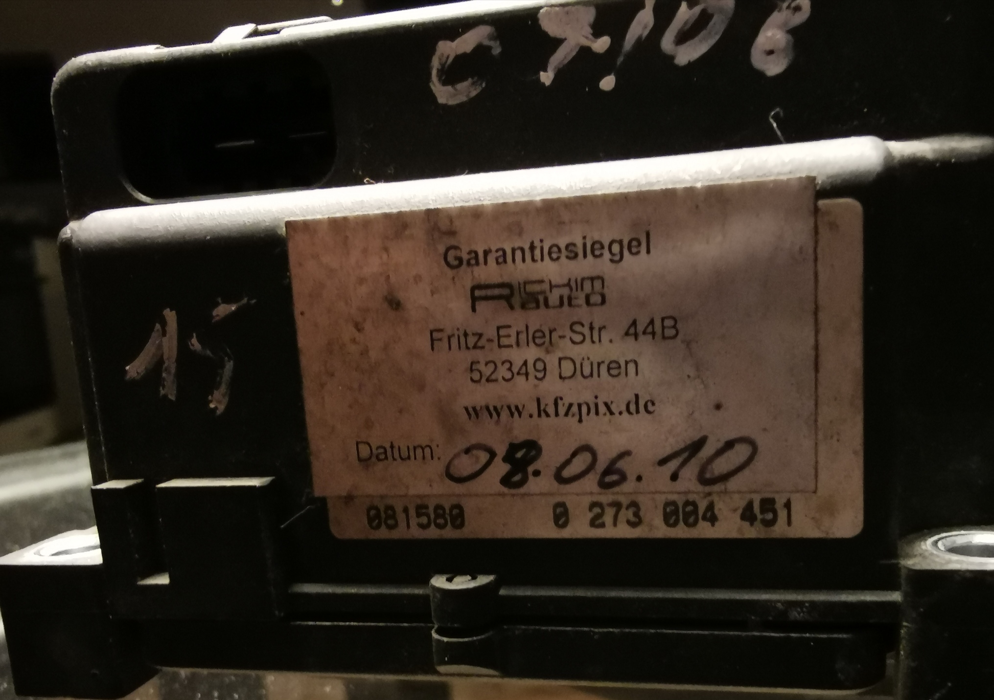

An jeder Ecke gibt es gute gebrauchte für ein Taschengeld, nur darauf achten ob mit oder ohne tcs
