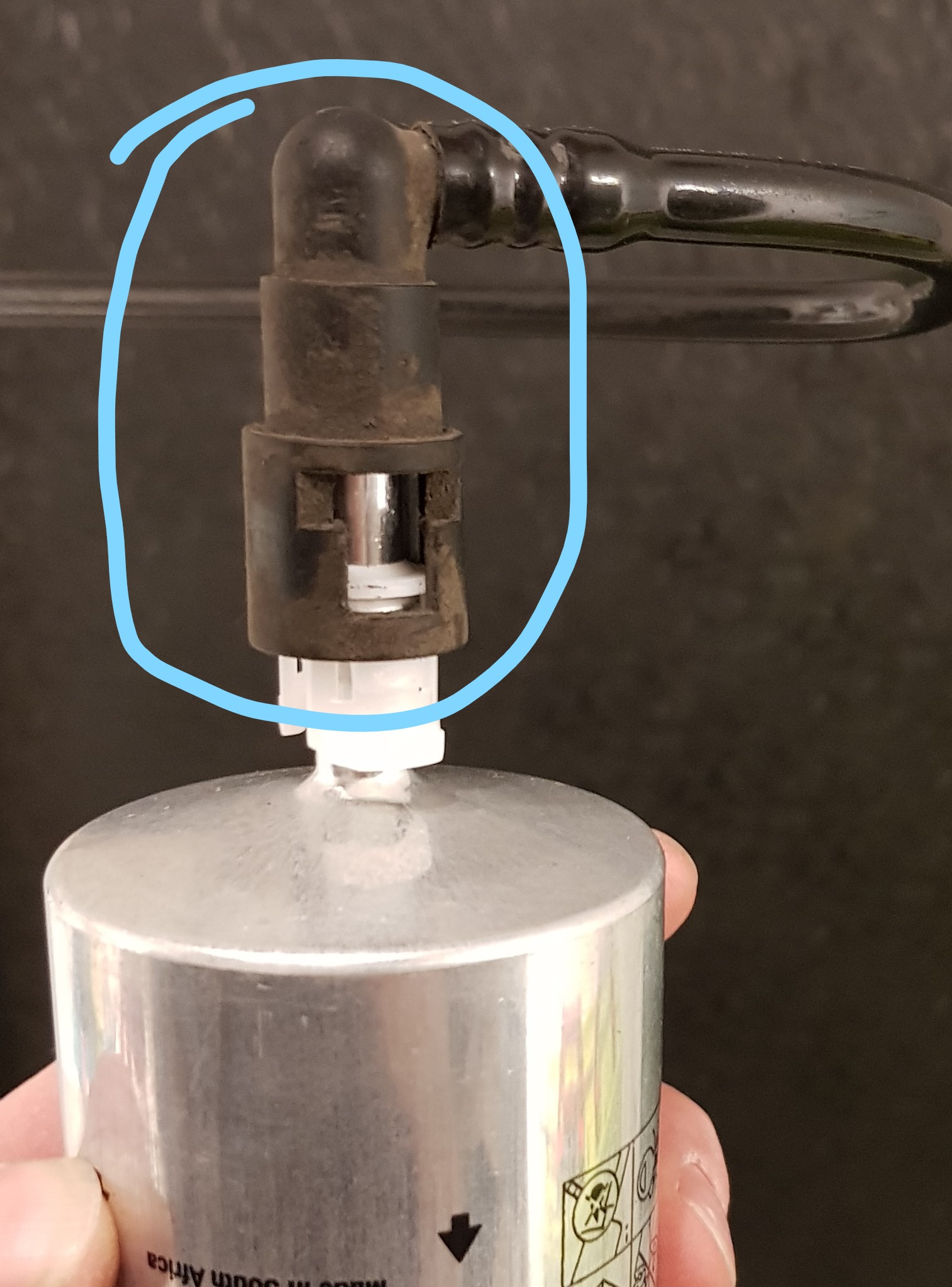

Kannst du vielleicht mal ein Bild machen?
Das Umrandete Stück ist bei mir komplett gebrochen und nun hängt letztlich nur noch das Stück schlauch, welches ich ohne diese Schnellkupplung ja nicht am Filter befestigen kann.
Ohne Kupplung:
Schlauch so kürzen, dass nichts mehr von der alten Kupplung drinhängt und mit 3-4 Kabelbindern am Filter befestigen. Ist Pfusch ich weiß, aber damit wäre das Auto zumindest vorerst fahrbereit.
Die Kabelbinder müssen richtig fest angezogen werden. Andernfalls wirds eine Sauerei geben. Bitte nach Möglichkeit deshalb Streumittel auslegen.
Mit Kupplung:
Sollte die Kupplung passen würde ich den jetzigen Schlauch versuchen mit einem Schraubendreher abzuschieben. Mit genug Geduld und Fingerspitzengefühl ist das kein Hexenwerk.
Ansonsten wieder schneiden, aufziehen und bestenfalls mit einem Kabelbinder oder Klemme ordentlich befestigen.
