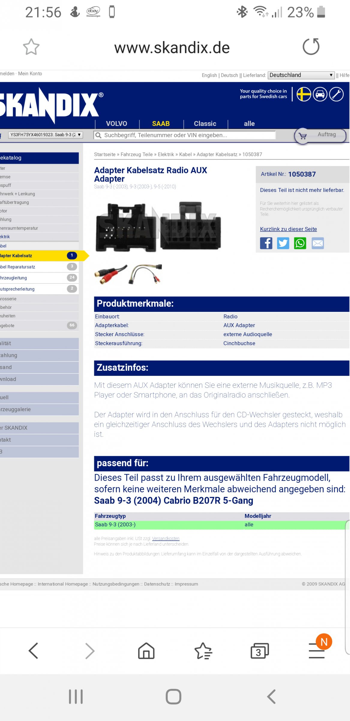

Bei Skandix gibt es zum nachrüsten ein Kit welches als Aux Anschluss fungieren kann.
Hat das jemand schon von euch so angeschlossen und kann mir erklären wie das angeschlossen wird?
Soll in einen 2004 VFL

Den Stecker tust du einfach bei Radio hinten anschließen (gibt's auch eine Anleitung dabei ... Aber auch im WIS genau das gleiche)... und dann muss man es mit TECH II freischalten.
2x auf CD Knopf klicken aux ist aktiv
