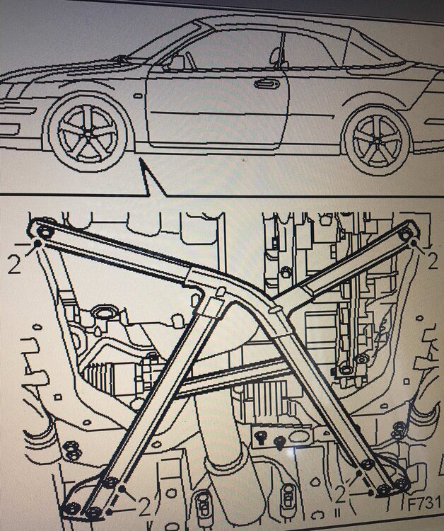

Hallo zusammen,
ich habe in einem Saab 9-3 Video zufällig gesehen, dass beim Cabrio eine sogenannte "Fahrgestellverstärkung" verbaut ist (siehe Skizze).
Bei meinem Cabrio (1.8t aus 2006) fehlen diese Verstrebungen ...
Wurden diese Streben standardmässig verbaut oder nur bei den stärker motorisierten Varianten?
Die Vorderachsstrebe wurde meist nur nur mit dem Sportfahrwerk im CV verbaut.
Man kann sie aber bestellen.
Saab Teilenummer: 12805522
