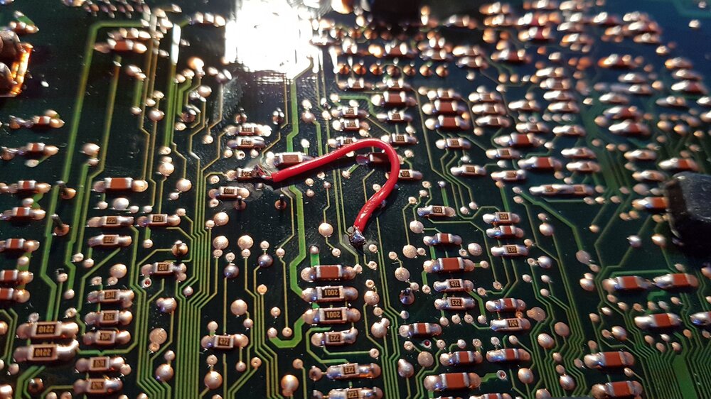

ich empfehle dir die Brücke auf der Platinenunterseite einzulöten. Beim Abheben des IC-Pins kann es passieren, dass die Leiterbahn für den Pin von der Platine mit abgerissen wird. Dann hat man trotz eingelöteter Brücke auf der Oberseite nur Grundladedruck. Lötet man die Brücke auf der Unterseite wird die abgerissene Leiterbahn sozusagen umgangen. Auf dem anhängenden Foto kannst du sehen, wo man den Draht auf der Unterseite anlötet. Das ist einfacher und funktioniert auch mit einem gewöhnlichen Elektroniklötkolben.
Gruß Marius
:top: top
Wenn ich die Brücke nun von unten verlöte, muss ich sonst noch was anderes ein- bzw. auslöten?
Die neue Brücke verbindet Pin 5 und Pin 11, richtig?
