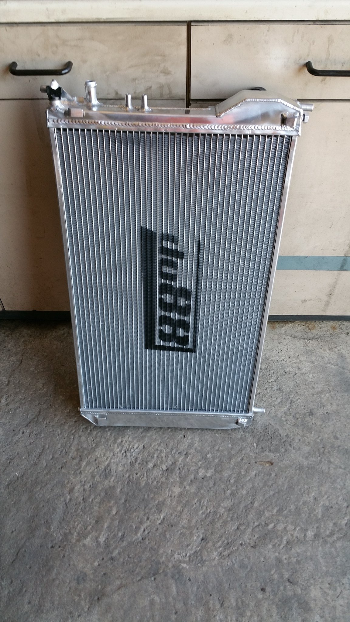

versuch mal konstant 200-220km/h ca. 20min zu fahren, dann bist du ganz schnell an die kritische 115° !
der kühler von V6 Aero ist unter dimensioniert, so wie bei Vectra OPC
da wo gesetzlich nicht mehr als 130km/h gefahren werden darf ist der Kühler ausreichend,
wenn das Fahrzeug etwas sportlich bewegt wird ist der o.g. erwähnte Kühler pflicht
P.S. der kleine Wasser kühler führt u.a. indirekt zu frühzeitiges Kettenverschleiß bei
im Gegensatz zu B2X5 SAAB Motoren wird hier das Öl durch ein Wasser kühler gekühlt diese wiederum ist im Motor Wasser kühler angeschlossen
also wer lange Freude an sein V6 2.8 haben will würde ich die do88 Kühler empfehlen

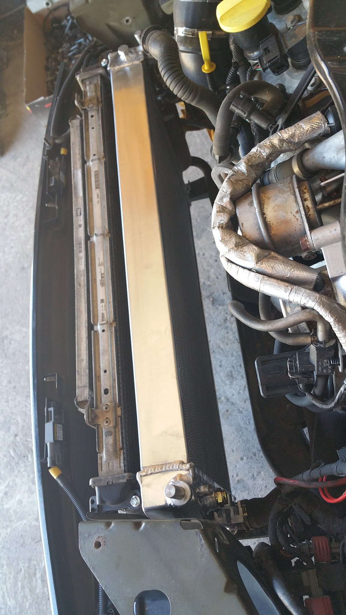

Verbesserung bringt auch ein größerer Kühler, selbigen habe ich auch verbaut und bin begeistert.
Im TX geht die Temperatur nicht über 84° C, auch nicht im Sommer.
Das Teil ist Plug and Play, hat aber über 80% mehr Volumen.
Konnte ich nicht beobachten. Es dauert entsprechend länger, bis nach dem Kaltstart das gesamte Wasservolumen auf Temperatur gebracht worden ist, kühlt aber auch nach „Anstrengung“ wesentlich schneller runter. Lüfter läuft weniger häufig und wesentlich kürzer nach.

einbau ca. 2 Stunden + Kühlflüssigkeit
Kühler selbst 452€ inkl. Versand nach Deutschland
ich empfehle auch die Thermostat mit zu wechseln
Kann ich so bestätigen, heute mit 104° C unterwegs - trotz D088 Ladeluftkühler, Wasserkühler und Einlass (Bigpack)

das von [mention=1089]Nordischbynature[/mention] beschriebene Verhalten trifft es eigentlich ganz gut, das Nachlaufen hat seit den Umbauten eigentlich aufgehört
