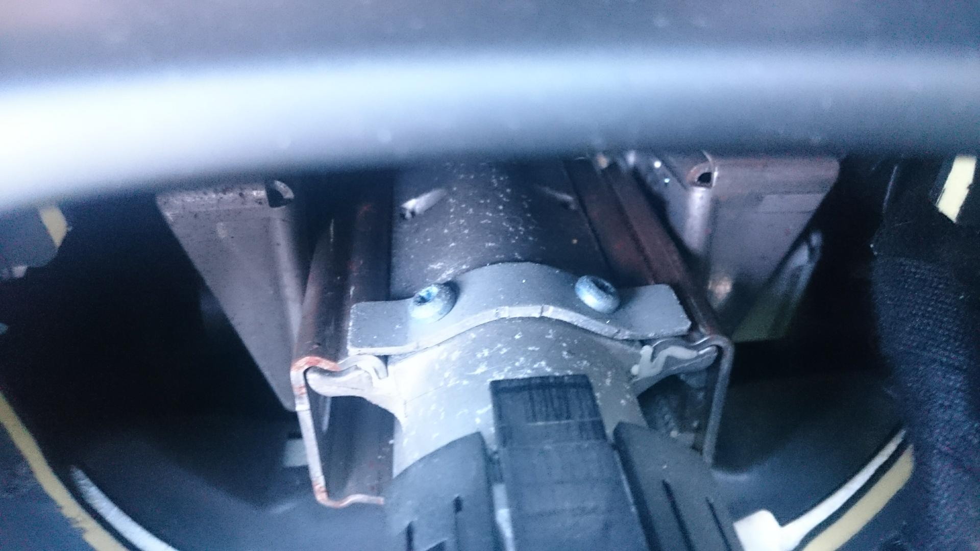

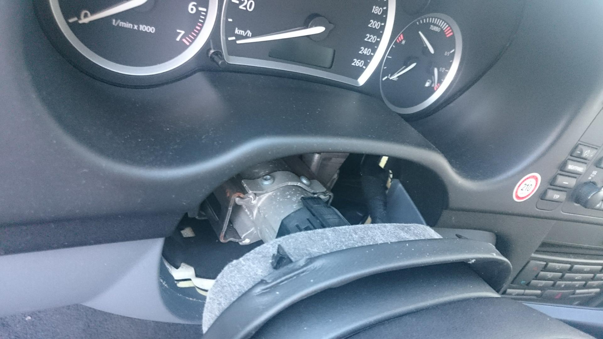

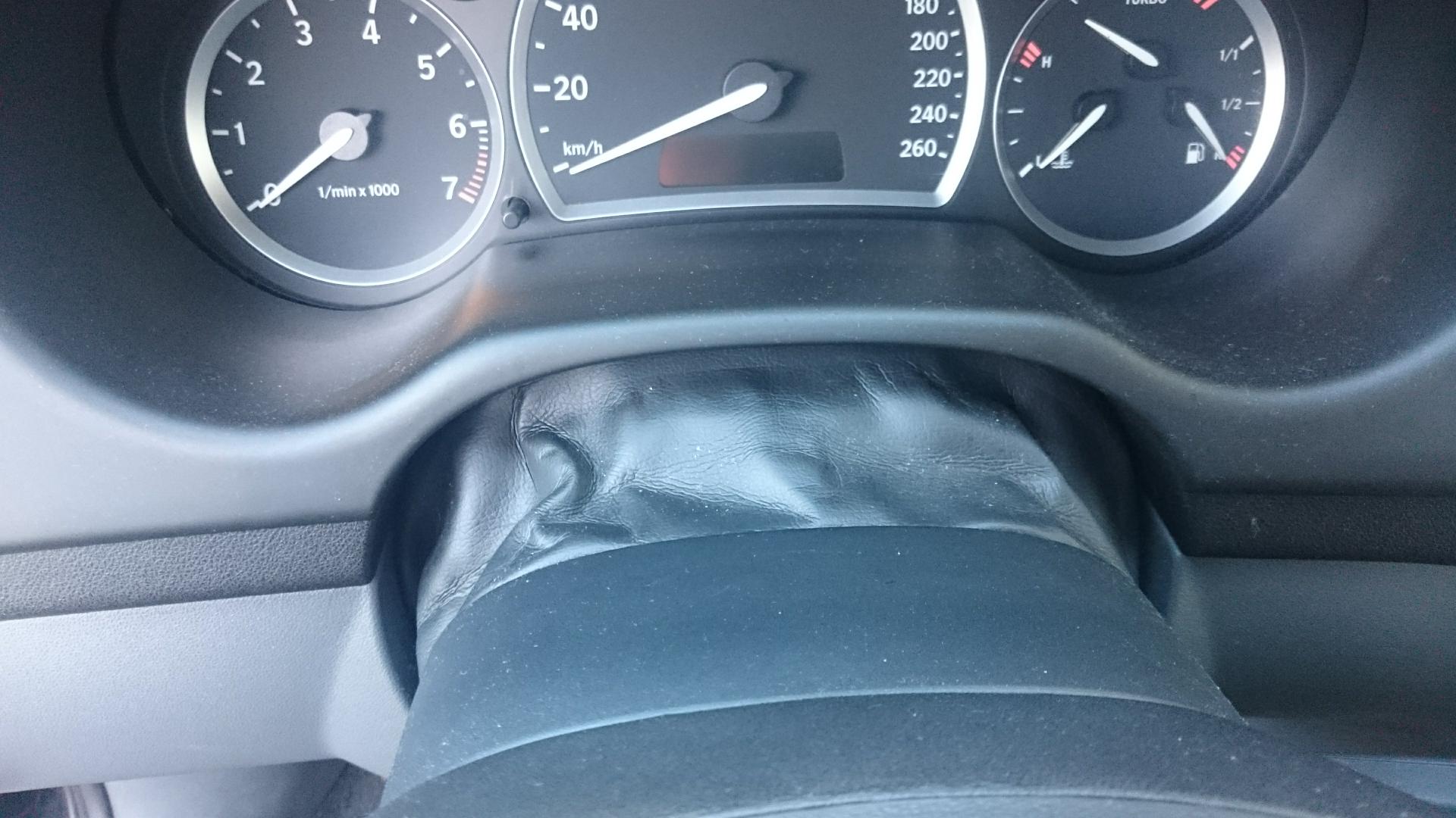

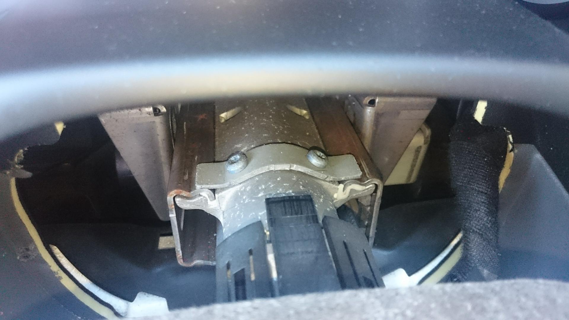

Hier ein paar Bilder zur Lenksäule.
Ich vermute mal, dass dein Problem im Bereich des auf der Lenksäule mit zwei Schrauben verschraubten Plättchens (Blechstreifen) liegt.
Löse mal die Abdeckung vom Armaturenbrett dann wird die Lenksäule sichtbar.
Dann kannst du das Lenkrad so bewegen, dass das Spiel auftritt.
Vermutlich ist dann im Bereich des Plättchens Spiel ersichtlich.
Das Plättchen (Blechstreifen) kann man ohne die Lenksäule auszubauen, ausbauen und verbiegen, bis es wieder spielfrei ist.
Kann sein, dass es das ein oder andere mal aus- und eigebaut werden muss, bis das Spiel ganz weg ist.
Ist eine Fummelei, aber es geht.
Ich weiss nicht wie gut selbst schrauben kannst, ggf. machen lassen.
Die Lenkung ist doch ein sicherheitsrelevantes Bauteil.
Hatte das Problem selbst bei unserem 05er Aero.
Konnte das so reparieren.

Der onin94 hat dir schon den richtigen Tipp gegeben. Mach die Manschette doch mal los und probier im verriegelten und offenen Zustand. Das sollte eigentlich jeder hinbekommen
