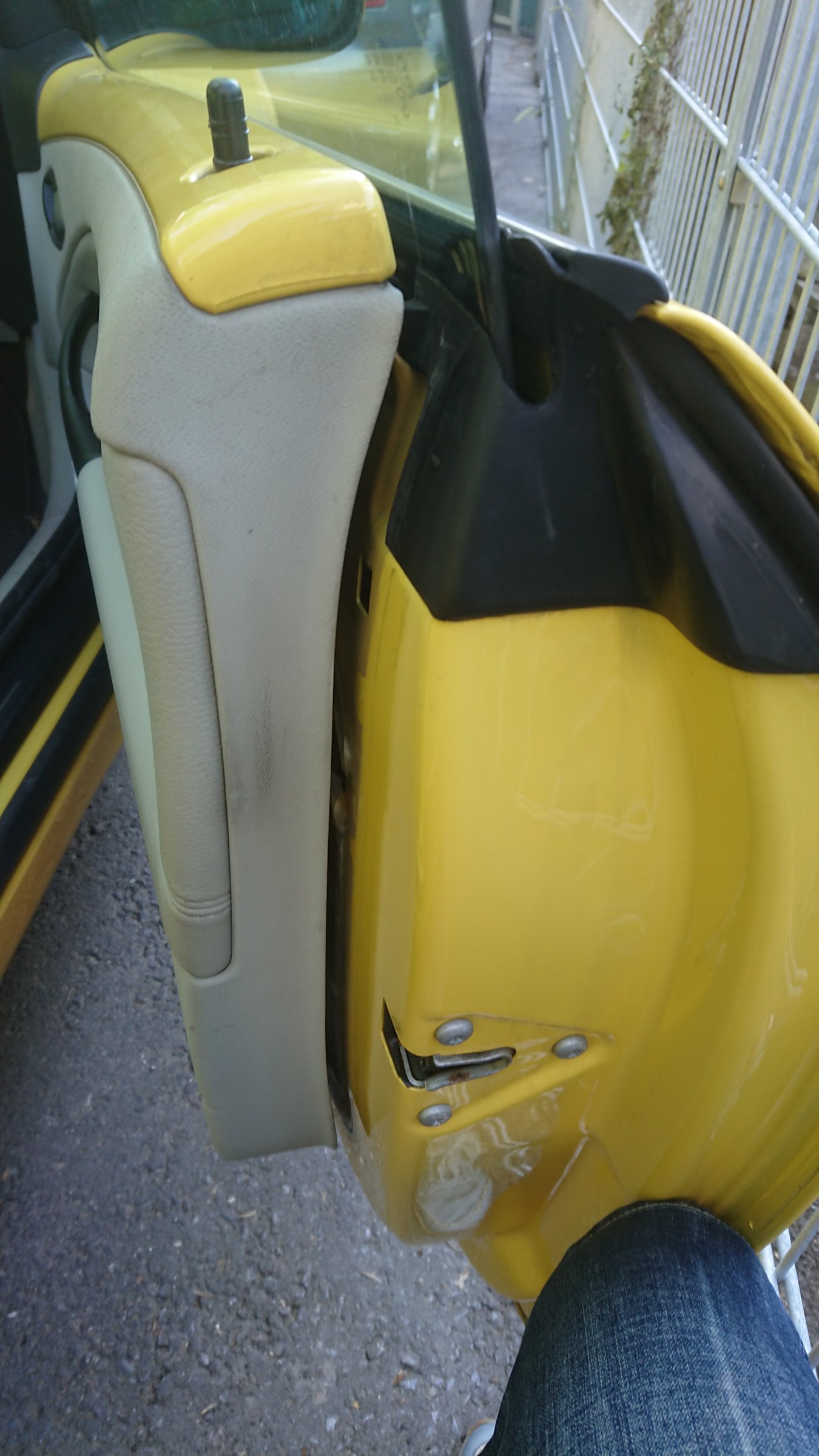

Ich mag ja temperamentvolle Frauen, aber wenn die Türverkleidung fast wegfliegt, ist es doch bisschen zu viel...
Wie bringe ich das wieder in Ordnung?
Normalerweise ist die Verkleidung mit wenigen Schrauben gesichert (meist unterhalb des Griffes). Der Rest ist dann gesteckt.
Also vielleicht einfach mal randrücken.
Das hab ich probiert, so einfach ist es leider nicht...
Dann bau sie erstmal ordentlich ab und schau woran es hängt. Vielleicht ist einer der Clipse im Weg oder sitzt nicht mehr ordentlich drauf.
[ATTACH]163574[/ATTACH]
Hast PN dazu……erst mal abbauen, dann schauen wo es klemmt……
...liegt wahrscheinlich daran, das du die Verkleidung erst von oben in die Türschachtleiste einhängen musst. Das geht aber nur wenn du zuvor alles abbaust (im vorderen Bereich hinter dem Türgriff festgeschraubt)....

Danke an alle...
Beim Clipse andrücken etwas feinfühliger sein, mir sind sie vor allem bei der rechten Tür reihenweise weggebrochen. Kann man aber günstig bei Aliexpress oder ebay nachbestellen
Erledigt. (Ohne neue Klipse) Dank an Brose!
