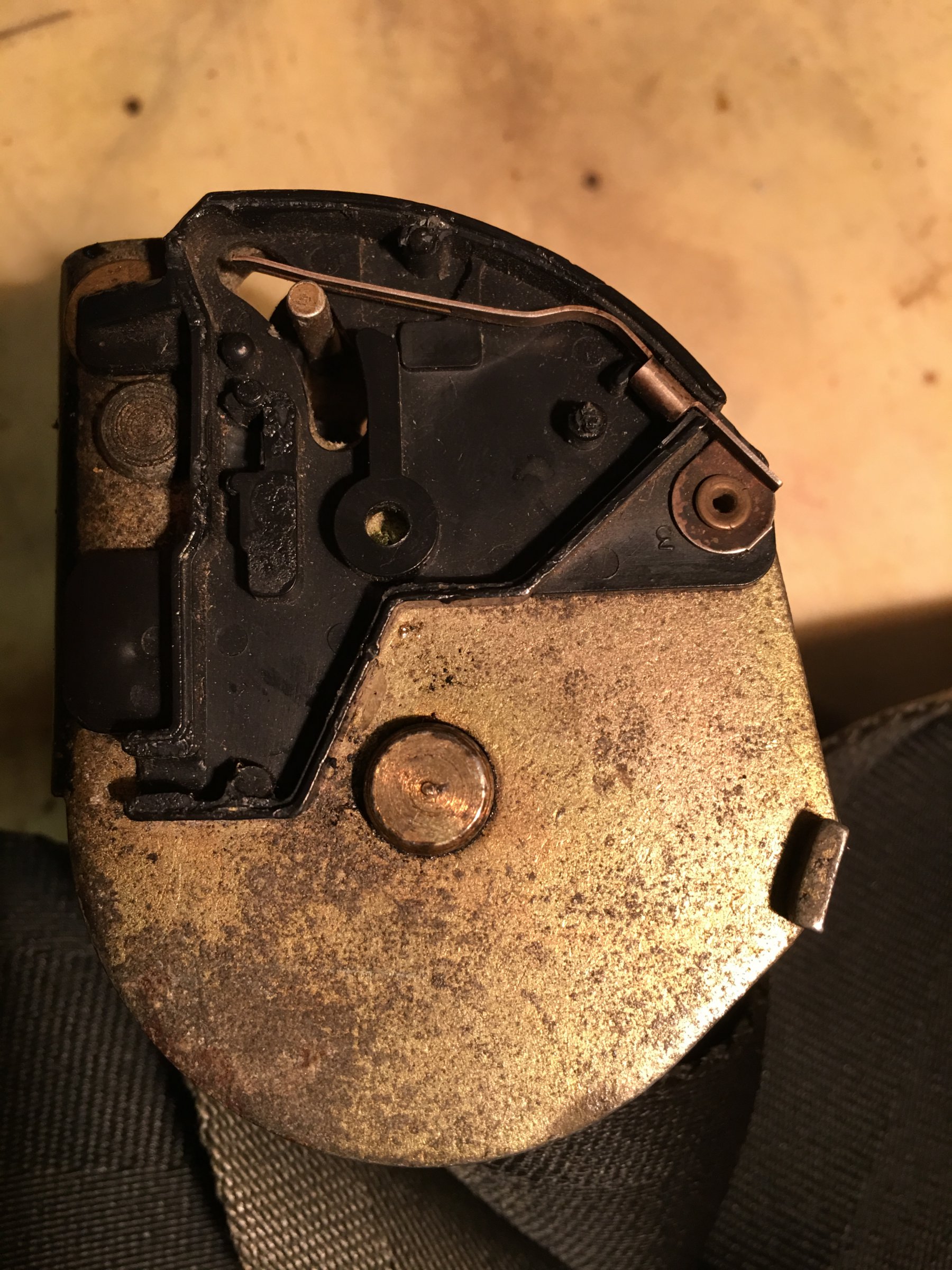

ich bräuchte mal ein Bild der Kabelverlegung an der Gurtrolle. Hat noch jemand so eine Ingeneursleistung verbaut?
Meine 74` Sonett 3 ist ein US Import und daher mit der Innenausstattung etwas gemischt. Das Gurtschloß hatte definitiv nie ein Kabel und an der Gurtrolle wurde es wohl irgendwann mal vom Vorbesitzer entfernt. Leider zeigen keine Spuren wo mal ein Kabel verlegt war. Alles, was ich durchmesse hat Durchgang, so daß ein Abrollen des Gurtes keine Maseunterbrechung bring. Denke Bilder von der Seite mit dem Hebelmechanismus sollten reichen und vielleicht eine kurze Erklärung, ob irgendwas kunststoffgelagert ist, oder mit Kunststoff verbunden, daß also kein Kontakt da ist.

Hey Phil,
danke schon mal für deine Antwort, aber das habe ich alles schon rausgefunden.
Wenn die schwarze Abdeckung der Rolle angenommen wird, oder zuindest hochgeschoben, sieht man auf einer Seite der Rolle eine durchsichtige Plastikabdeckung über der ganzen Mimik. Da sollte auch ersichtlich sein, wo das Massekabel angebracht ist.
Bilder wären absolut hilfreich.
Im Anhang ein Bild meines Gurtes.
