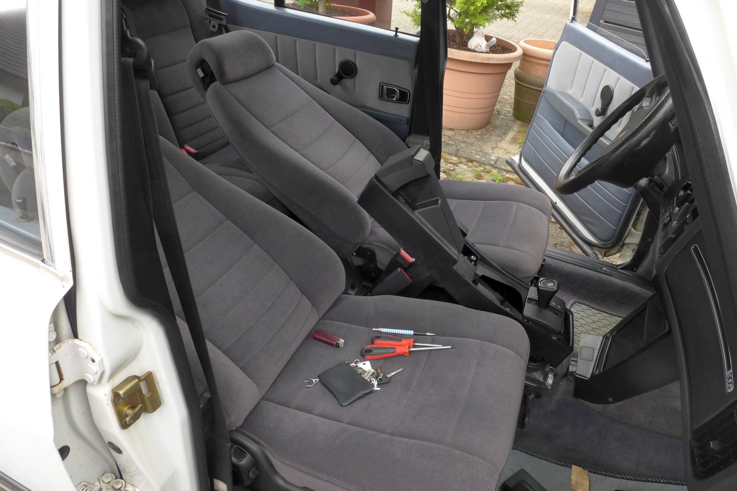

Es ist im Prinzip nicht besonders kompliziert: beim Automatik-900er muß die Wählhebelplatte abgemacht werden, um an weitere Schrauben zu kommen.
Diese ist eingeclipst und saß bei mir ziemlich fest; deshalb hatte ich mich zunächst nicht getraut, mit "mehr" Kraft daran zu rühren ...
Um die Konsole auszubauen, ist es nicht verkehrt, beide Vordersitze in Liegeposition zu bringen.
Die Konsole ist nun komplett lose. "Raus" ist sie noch nicht, da dazu der Knauf des Automatik-Wählhebels ausgebaut werden muß ... Wie das geht, weiß ich noch nicht. Wer's weiß, darf's gerne verraten ... Anbei ein Bildchen ...
