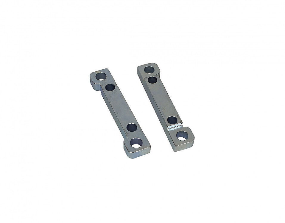

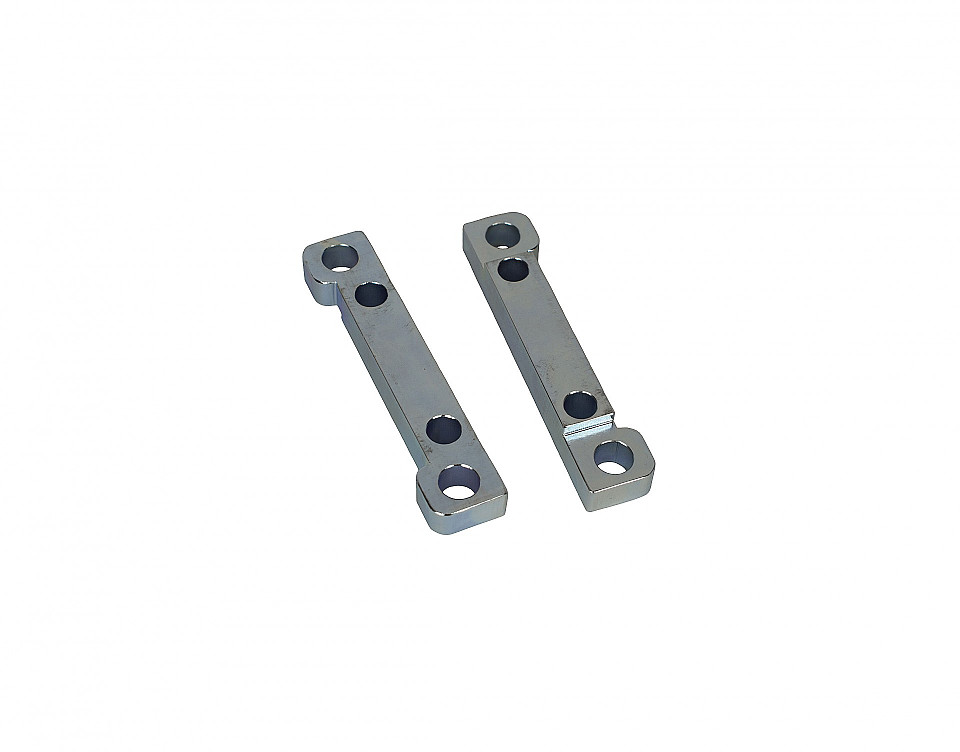

ja es ist die normale 314/345 mm Bremse aus dem 9-3 II nur mit dem obligatorischen Apotheken Aufschlag, die passt nach meinem Kenntnisstand aber auch nur mit Adaptern an die OG 9-3 Modelle
die Ferodo Beläge sind gut und man merkt eine Verbesserung der Bremskraft
Wo gibt es denn die Adapter zu kaufen ?
Sind die 314/345mm Bremssättel gleich und nur andere Scheiben oder bei der 345mm andere Sattelhalter ?

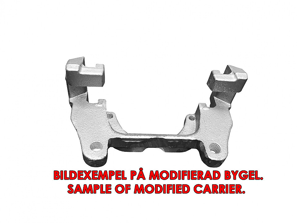

die gibt es in diversen schwedischen und englischen Foren aus der Heimarbeit oder auch bei Maptun, dazu muss aber noch einiges "bearbeitet" werden und hier ist dann wohl für 90% Schluß mit dem Vorhaben
Sättel sind alle gleich, nur die Träger/Halterungen sind anders, die 345er sind leider selten und relativ kostenintensiv

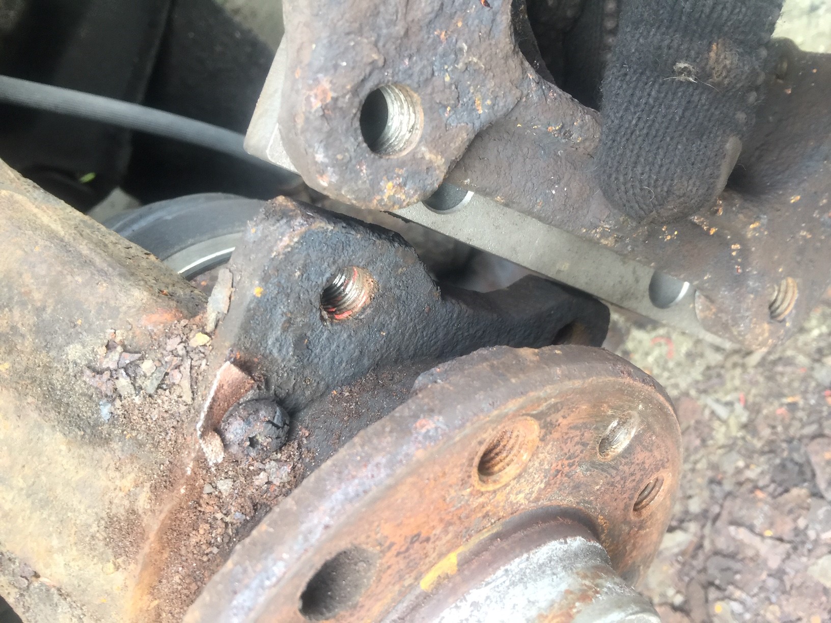

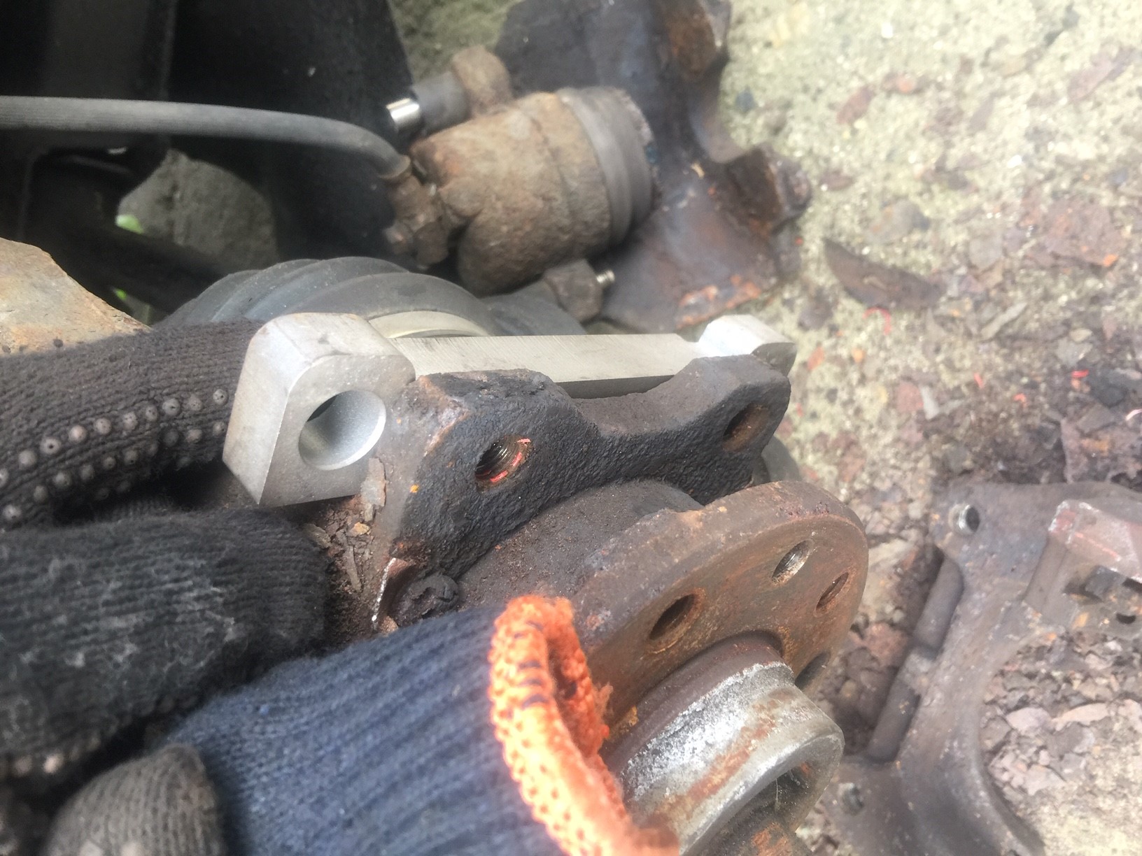

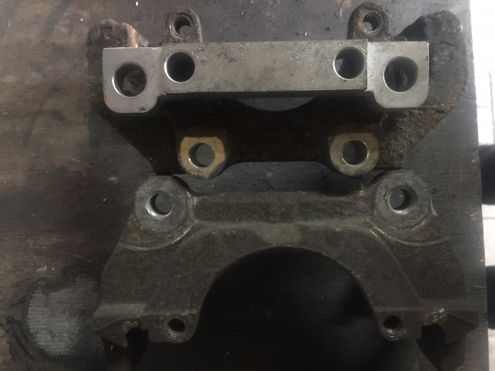

Also was man benötigt wäre :
345mm Bremsscheiben + Klötze
Bremssättel und 345 Bremssattelhalter
Die Adapterstücke wie im 1 Bild
zudem muss man den 345 Bremssattelhalter, nochmal bearbeiten oder ?
Muss sonst noch was beachtet werden ?
an der Aufnahme des Federbeins muss auch noch Material abgetragen werden
