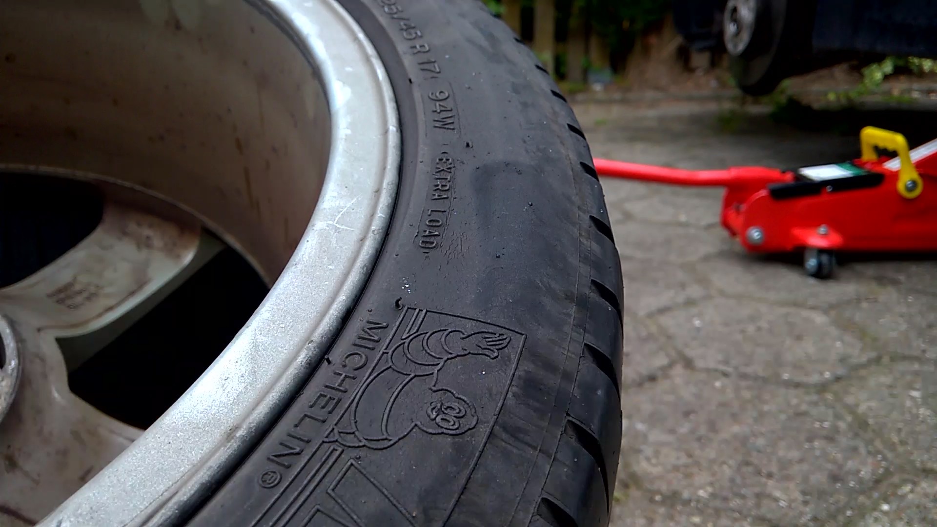

Aber Sägezahn habe ich hinten trotz allem. Aber auf den Innenseiten!?. Muss wohl auch neu.

Mein Fazit bei der Achsgeometrie HA ist immer Sägezahnbildung, außer man wählt eine einigermaßen harte Reifenmischung mit keinem V Profil, dann wird es etwas länger halten. Ergänzend noch mindestens halbjährlich Wechsel der Räder achsweise VA HA .
Fahre seit 1½ Jahren meine Räder ohne Wechsel (Ganzjahresreifen). Absolut kein Problem mit Sägezahn. Ganzes Fahrwerk ist jedoch neu und vermessen.
