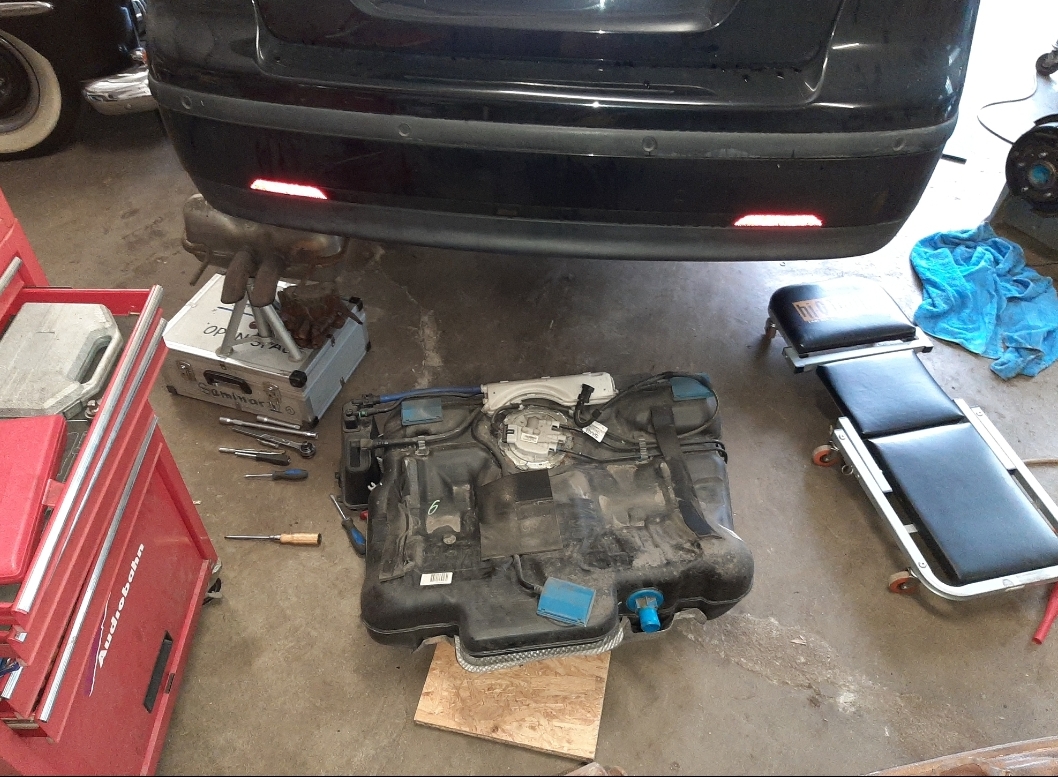

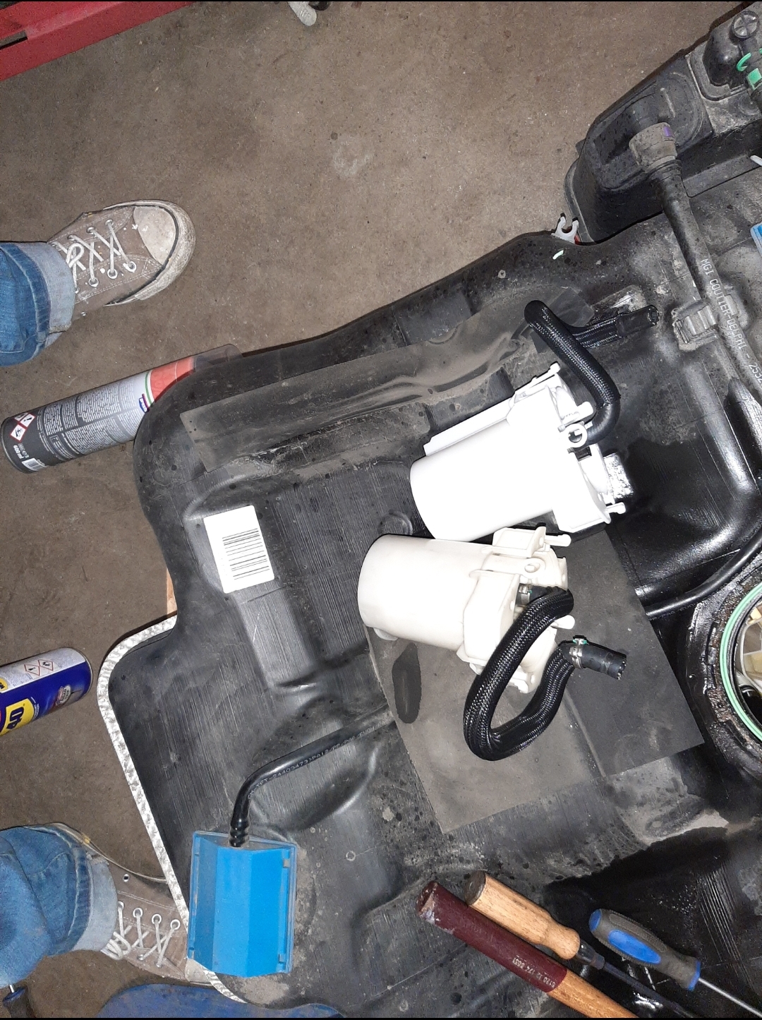

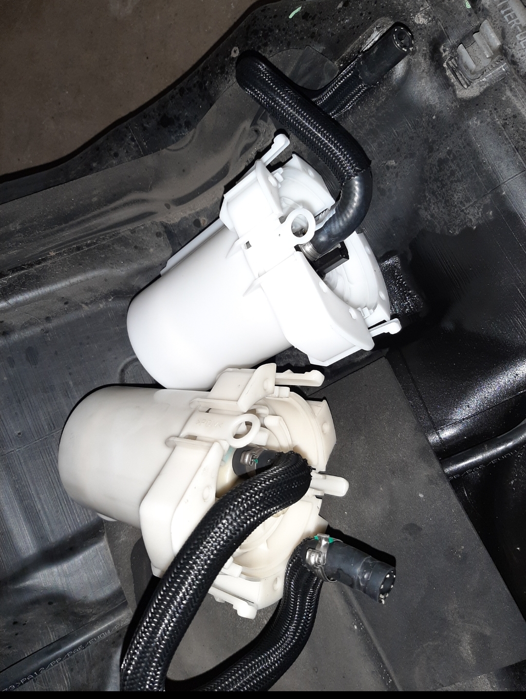

Moin Christoph,
gerade habe ich gedacht, der Thread wäre von mir.
Habe exakt das gleiche erlebt. Inkl. ADAC, allerdings hat er mit der Faust statt dem Gummihammer unter den Tank geschlagen.
Habe eine Bosch-Pumpe für 80€ aus der Bucht ersteigert und etwa 6h für den Wechsel gebraucht. Der Tank muss dafür raus, ist alleine auf dem Boden machbar ... bin auch etwas eingerostet:biggrin:
Screenshot_20200513-183034_Gallery.thumb.jpg.059de6170d00b7627d4edfc4f5f3d65e.jpg Screenshot_20200513-182944_Gallery.thumb.jpg.0192a24eed3f72c3557a4ca19655637d.jpg Screenshot_20200513-183052_Gallery.thumb.jpg.3d2925e5a70e44b4d17ffe7c77df0784.jpg .
Jetzt läuft der Wagen wieder super.

[mention=13800]Labill[/mention] OT: Was ist denn das für ein Auto von dem man in deinem dritten Bild den Weißwandreifen und die wunderschöne Chromstoßstange sehen kann?
Leider nicht meins.
Ein 51er Mercury
