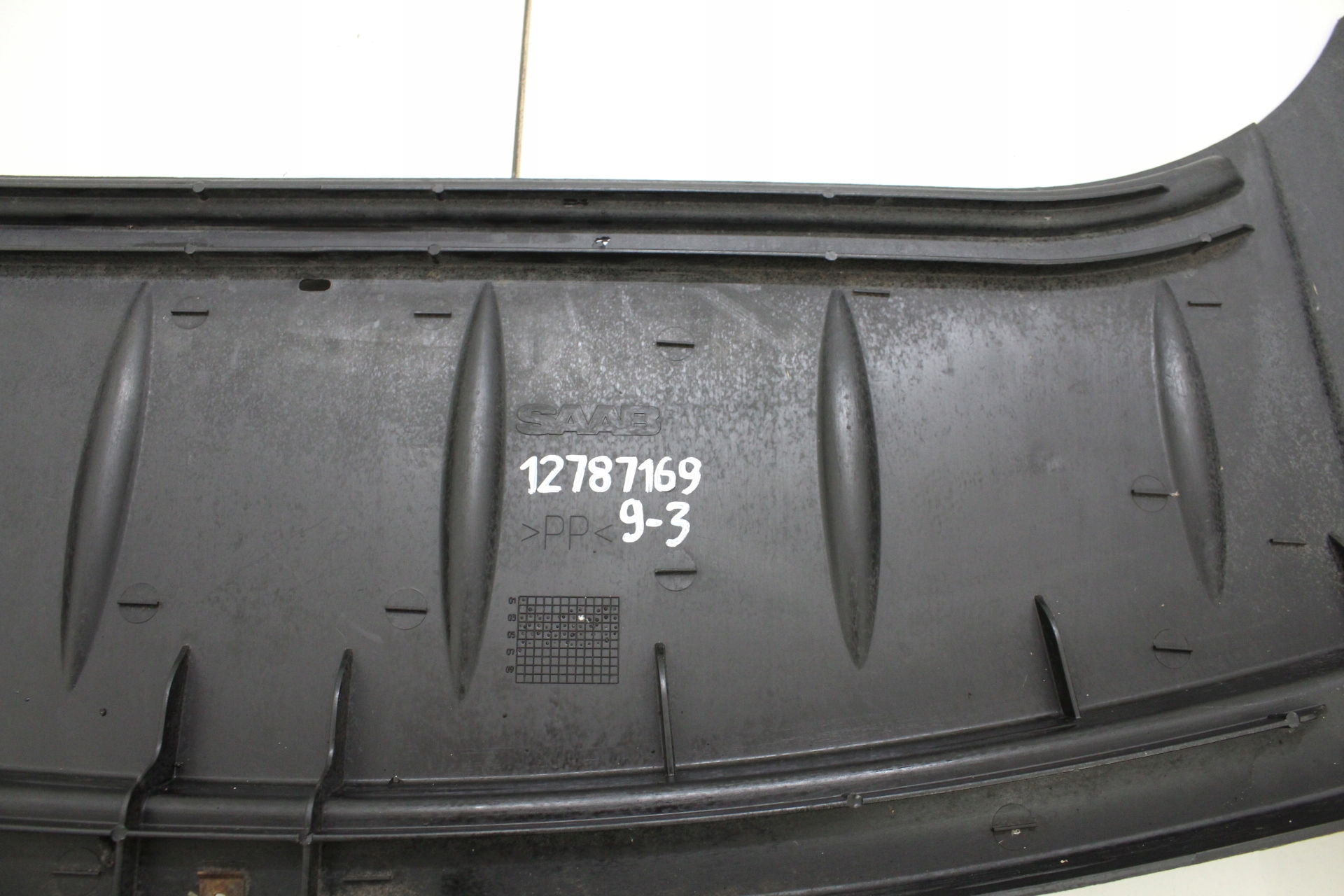

Falls Du den Luftschirm unter der Stosstange meinst (Teilenummer 12787169) dann sollte es laut diesem Bild >PP< sein.. (Ohne Gewähr, da es nicht mein Foto ist)

Dürfte auch "PP" sein.. (12804497 oder 12765980)
Moin, Schweissen: wenn du eine "Super-Schweissung" für PP kennst, warum nicht, kann ja sein. Aber die Vibration killt die Naht ziemlich sicher. Die Dopplung mit Alu oder zweiter PP-Lage und Nieten ( Karossseriescheiben unterlegen ) scheint zuverlässiger.
