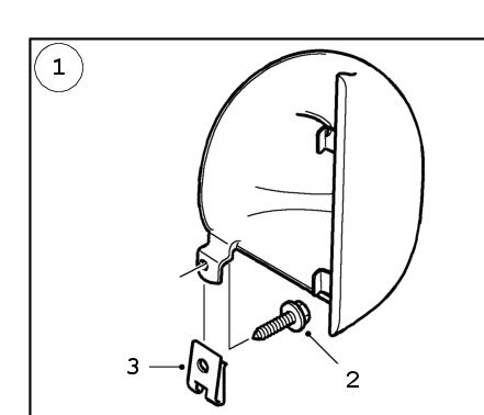

ich kenne die Konsole nicht weiter, aber laut EPC (siehe Bild) ist die noch an einer Stelle mit Schraube und Blechmutter fixiert, vielleicht liegt es daran? Die Verschraubung dürfte wohl verdeckt sein.

Da hat bei Dir doch schon mal jemand gebastelt und mit Kleber gearbeitet. Zuerst muss der Teppich an der Mittelkonsole ein Stück herausgezogen werden. Die beiden Klammern der Konsole werden unter das Walnussholzdekor geschoben, dann wird die Konsole vorsichtig nach hinten zum Fussraum gekippt und unten mit einer Schraube fixiert. Em Ende wieder den Teppich umlegen.
Ich schicke Dir mal die Einbauanleitung per PN.
