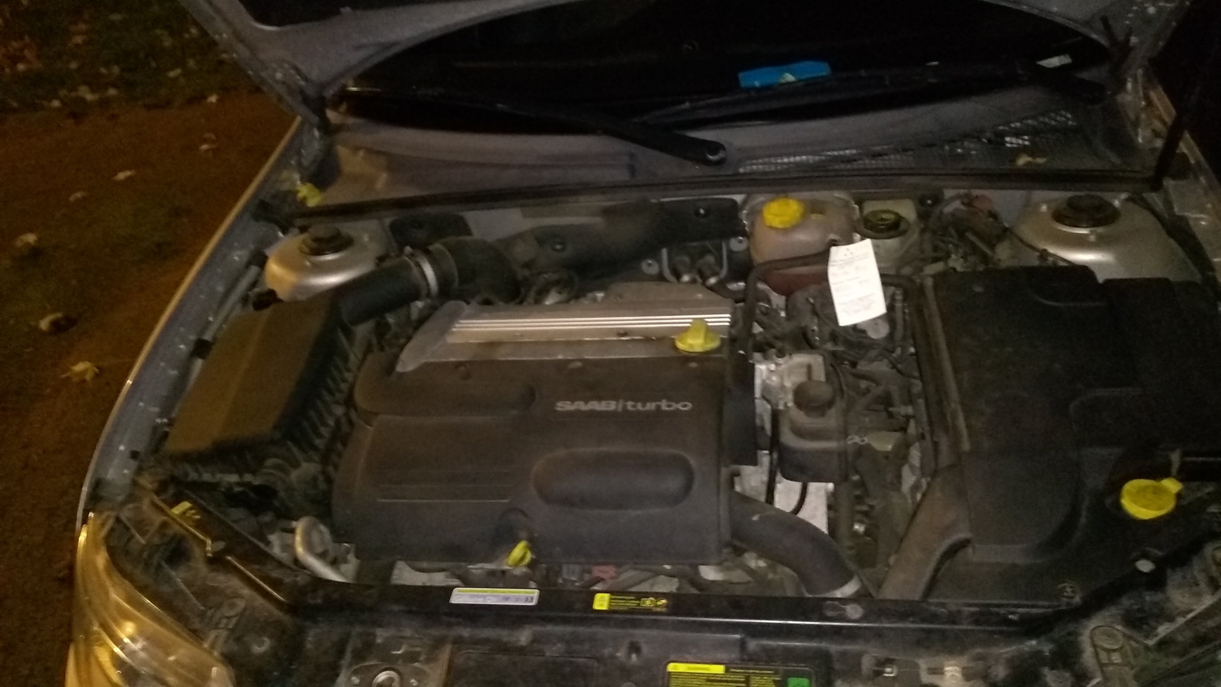

Motorraum 2.0t fehlt da was?
Mir ist eben aufgefallen, dass der Luftfilter am einen Ende keinen Schlauch hat wie der 1.8t
Siehe Bild. Ist das Normal oder gehört da eigentlich was hin?
Gesendet von meinem SM-G965F mit Tapatalk
Das ist der Stutzen für die SAI.
Manche Autos haben sie, manche wieder nicht.
Bei denen die sie nicht haben, ist da eine Art Abdeckung.
Eventuell wurde deine SAI mal nachträglich entfernt oder stillgelegt und es war keine Abdeckung zur Hand.

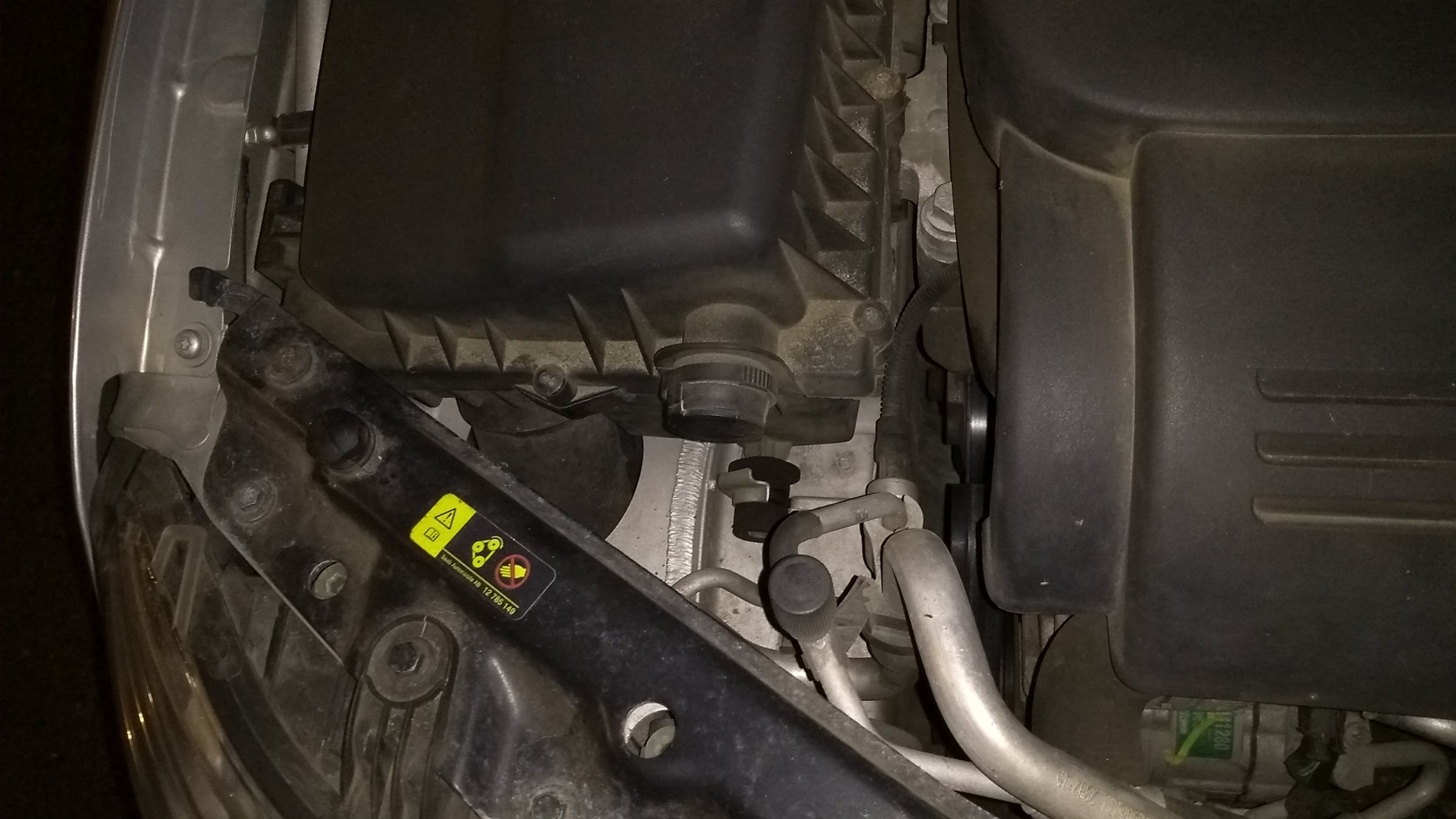

Moin
Bei meinem 2.0t sieht's so aus.
LG Thomas
Moin
LG Thomas
Dankeschön, dann frage ich mal beim Freundlichen ob die Kappe von nötien ist.
Also offen darf das Luftfiltergehäuse da auf keinen Fall sein, da der Wagen so ja auf der Reinluftseite ungefilterte Luft einsaugt. Oder täuscht der Eindruck auf dem Bild im Startposting, und die Öffnung ist zu?
Da gehört folgende Kappe drauf:
https://www.eeuroparts.com/Parts/147498/Air-Box-Plug-12795147/
Unter der Teilenummer 12795147 komplett auch für gute 14 € beim Freundlichen vor Ort zu haben. Oder hier z.B. auch beim Schweden-Tim: https://schweden.parts/p/22228/plug-for-saab-genuine-part-part-.-12795147.html
Bei mir sieht das ähnlich aus... Der Stutzen ist zwar da, es ist aber kein Durchgang zum Filter, also das Gehäuse hat kein Loch. Fühl mal mit dem Finger rein, ob du auf eine "Wand" triffst...
Werde morgen früh mal nachschauen, melde mich dann.
Wird er……
Brauchst da keine Abdeckung.
Kannst dir da selber was basteln meinetwegen, aber für 14€ eine Abdeckung zu kaufen ist lächerlich.
Ich hab einen 3D Drucker, werde mir falls nötig was drucken ;) die Antwort was da sein sollte habe ich ja jetzt :)
