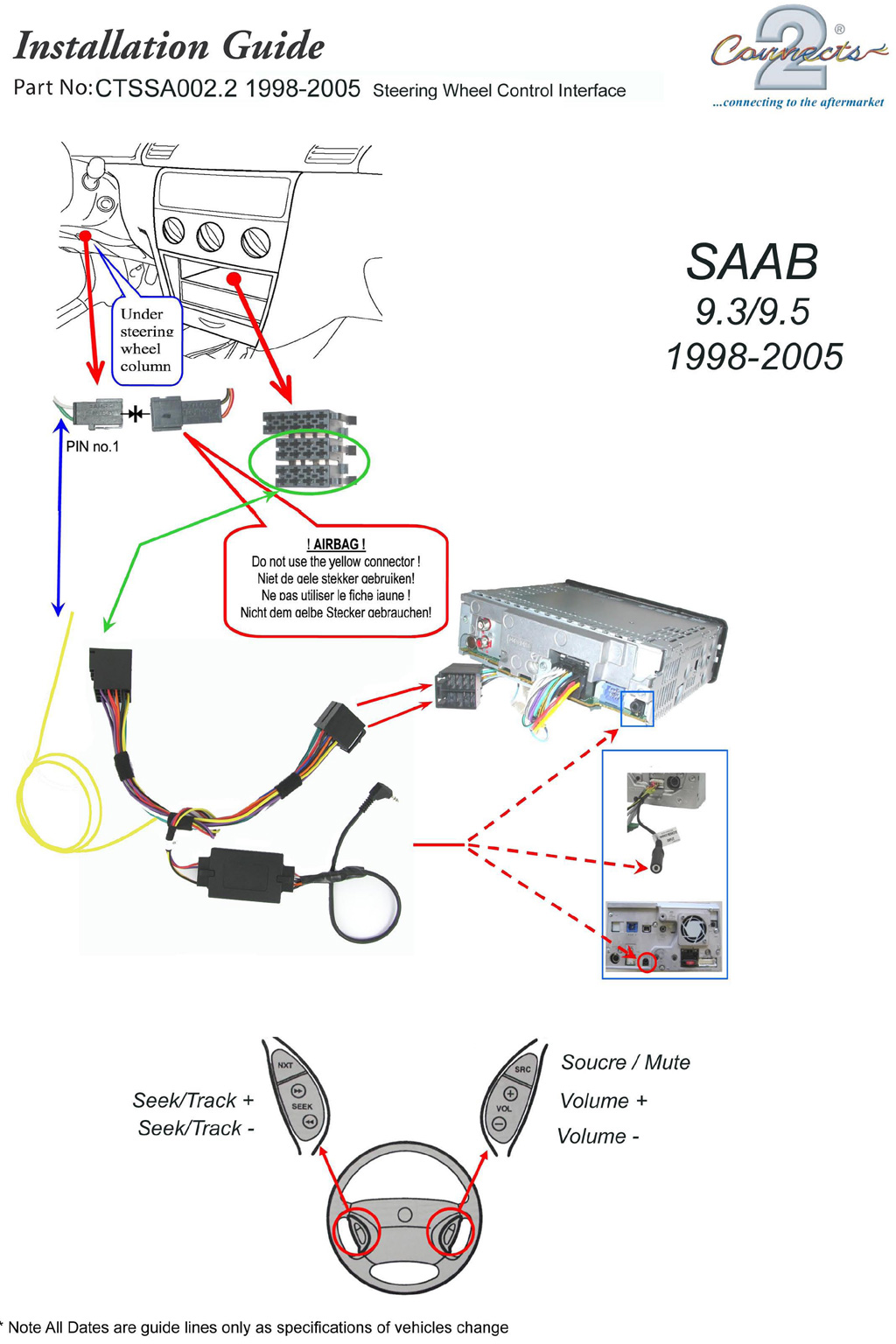

Moinsen. Ich habe bei meinen MY2002 das Radio raus geworfen und ein 1-Din DAB+ von Kenwood eingebaut. Habe mir auch den Lenkradfernbedienungs-Adapter von ACV für Saab 9-5 auf Kenwood besorgt. Soweit ist ja alles klar, nur muss ich da noch ein gelb/schwarzes Kabel mit dem Kabel, das vom Lenkrad kommt, verbinden. Das Thema hatten wir ja bereits letztens mit ner Chrombrille. Ich brauch aber für das Vorfacelift-Modell Hilfe wegen der richtigen Kabelfarbe und wo ich das besagte Kabel finde. Kann da jemand helfen?

Was schreibt denn die Anleitung?
Es müssten 2 Kabel sein, die von unter dem Lenkrad zum SID führen.
Achtung: der gelbe/orange Stecker unter dem Lenkrad gehört zum Airbag!
Edit: hier eine Abbildung, die das ganze verdeutlicht. Es müsste also ein grünes Kabel sein: https://www.carcommunications.co.uk/image/catalog/connects2/CTSSA002.2-installation.jpg
Dankeschön! Die Anleitung sagt gelb/schwarz. Habe aber nichts passendes gefunden. Ich schaue nächste Woche mal genauer nach!
